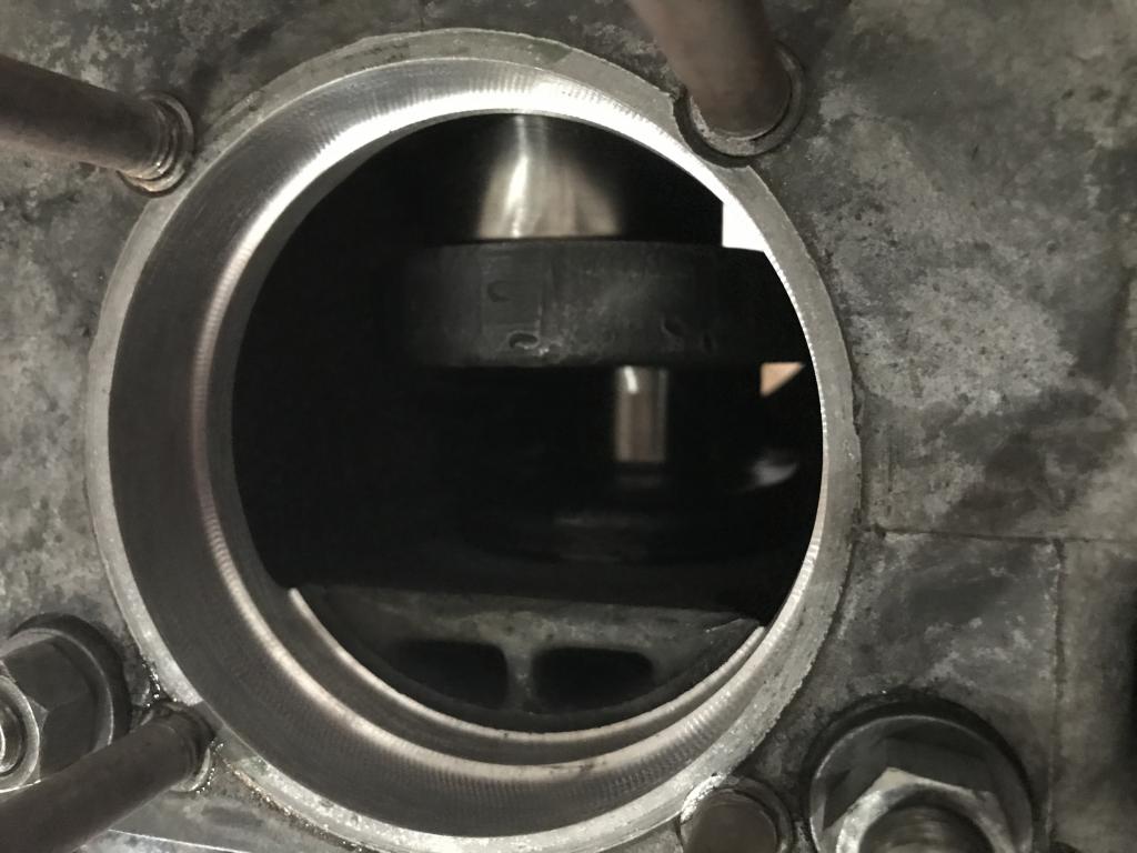

Bin gerade in der Garage und das schaut auf dem Alu Block doch nicht so schlecht aus, Löcher für 94er Bűchsen und 8mm Stehbolzen.
