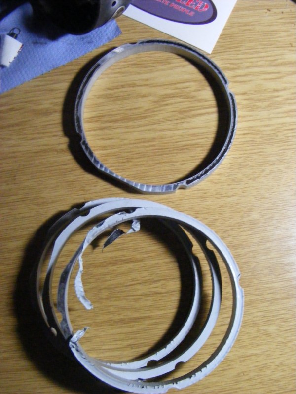

Gebläse angepasst... bläst aber noch zu viel an den Köpfen raus.
Unterlegring gezeichnet und beim Laserman ;)

Ui.....das sind aber dicke Ringe :shock:

Jep, die werden etwa 8,4mm dick. Das Porsche Gehäuse ist etwas breiter als das Wbx.

Kennt jemand eine Firma die mir die Unterlegringe in 10mm lasern/wasserstrahlschneiden kann ?
Mein Lasermann kann Alu nur bis 8mm, und Stahlringe finde ich nicht so schön.
Sonst muss ich wohl an die Drehbank :D

Ich wuerde an die Drehbank gehen ! Mit Sicherheit billiger und besser !
So kleinserien sind immer sau teuer

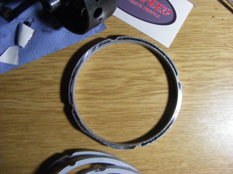

So mal wieder kleine Neuigkeiten vom sinnlosen Gebastel für den Style :mrgreen:
Jan hat mir Unterlegringe mit dem waterjet gemacht. Passen nach entgraten super.
Als nächstes muss ich mir eine Vorrichtung zum Kolben abdrehen bauen.
Dann wird der Kolbenrückstand gemessen, und die Ringe entsprechend dünner gedreht.
Ich wollte ursprünglich auf 1mm gehen. Nachem ich mit einem Nikasil-Erfahrenen gesprochen habe,
gehe ich aber lieber auf 1.5mm. Ich dachte die Nikies dehnen sich eh mehr, sodass er noch zunimmt,
aber entgegen der Theorie hat bei ihm ein Motor mit 1mm KR angeschlagen.
Leider habe ich ja schon früher in einem meiner Zylinder einen Riss entdeckt. Nun habe ich mal getestet
ob er noch rund ist. Leider nein :angry-fire: Mal gucken ob ich den reparieren kann. Sonst sind wieder 100€ und ne Menge Arbeit futsch.
