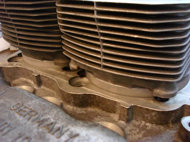

satansbraten hat geschrieben:wenn ich mir die 94 zylinder ansehe und da den platz dazwischen sehe , dann muss ich sagen, dass da unwesentlich mehr platz ist !!!!! und das hält auch !!!!
@lars
die zylinder werden im laufe der zeit OVAL = weil unterschiedlich warm = also eingeplant = und es geht da um 1-2 (1/100mm) und das ist echt zu vernachlässigen !!!
p.s.1. und nun ist er verunsichert und baut was kleines ......... SCHADE !!!!!!
p.s.2. das konzept war doch super und ist es immer noch ......
Wärmeleitfähigkeit
Alu = 235 W/(m · K)
Grauguss = 40-50 W/(m · K)

Mit 100er Zylindern ist schon grenzwertig, aber sollte gehen.
Öttinger hatte ja auch die 98er im 2,5er. Allerdings wassergekühlt.

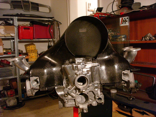

Gebläse angepasst... bläst aber noch zu viel an den Köpfen raus.

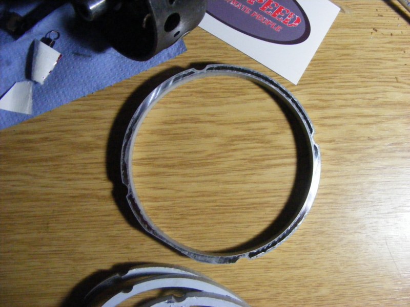

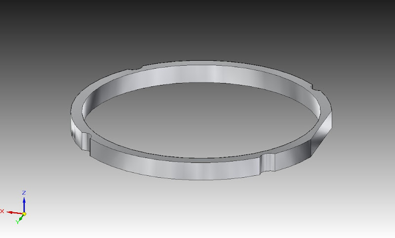

Unterlegring gezeichnet und beim Laserman ;)

Ui.....das sind aber dicke Ringe :shock:
Nick
Beiträge: 524
Wohnort: 71229 Leonberg
Re: Type V 2400ccm
Beitrag von Nick »
Jep, die werden etwa 8,4mm dick. Das Porsche Gehäuse ist etwas breiter als das Wbx.

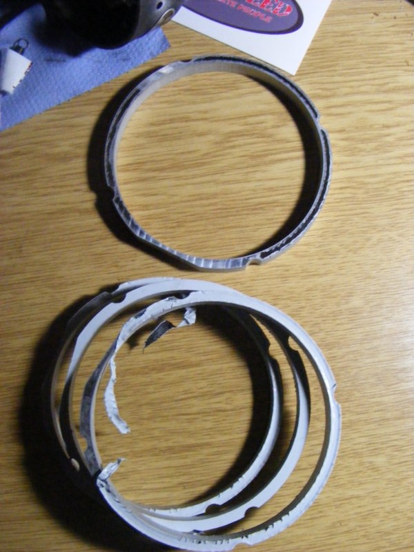

Kennt jemand eine Firma die mir die Unterlegringe in 10mm lasern/wasserstrahlschneiden kann ?
Mein Lasermann kann Alu nur bis 8mm, und Stahlringe finde ich nicht so schön.
Sonst muss ich wohl an die Drehbank :D

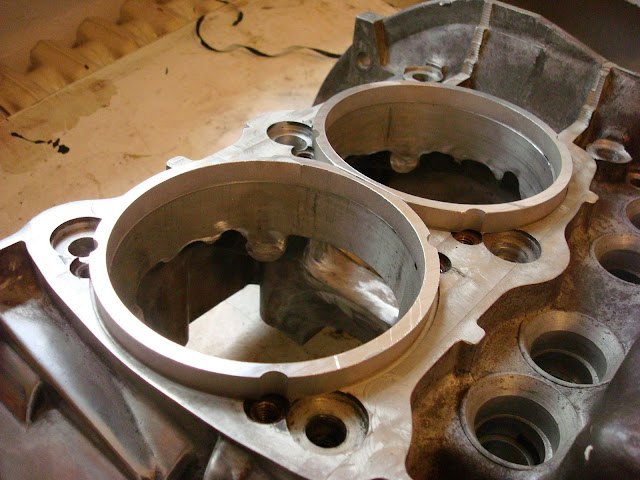

So mal wieder kleine Neuigkeiten vom sinnlosen Gebastel für den Style :mrgreen:
Jan hat mir Unterlegringe mit dem waterjet gemacht. Passen nach entgraten super.
Als nächstes muss ich mir eine Vorrichtung zum Kolben abdrehen bauen.
Dann wird der Kolbenrückstand gemessen, und die Ringe entsprechend dünner gedreht.
Ich wollte ursprünglich auf 1mm gehen. Nachem ich mit einem Nikasil-Erfahrenen gesprochen habe,
gehe ich aber lieber auf 1.5mm. Ich dachte die Nikies dehnen sich eh mehr, sodass er noch zunimmt,
aber entgegen der Theorie hat bei ihm ein Motor mit 1mm KR angeschlagen.
Leider habe ich ja schon früher in einem meiner Zylinder einen Riss entdeckt. Nun habe ich mal getestet
ob er noch rund ist. Leider nein :angry-fire: Mal gucken ob ich den reparieren kann. Sonst sind wieder 100€ und ne Menge Arbeit futsch.
