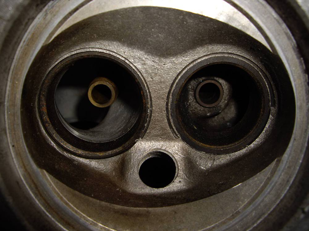

Heute sind Köpfe eingetroffen.
Seht selbst.
Nur Puffin gibt mir die Kraft und Ausdauer die ich brauche !
G-MAN
Beiträge: 2070
Käfer: 1600i, Daily Mex ,
Fahrzeug: Porsche 944 Turbo S
Wohnort: Deadmold
Re: 1300 ccm Drehorgel
Beitrag von G-MAN »
Hui! Rissfrei und trockeneisgestrahlt?
Die haben bestimmt nen Vermögen gekostet.... ;)
Hekto_Pascal
Beiträge: 314
Registriert: Do 10. Jun 2010, 12:46
Wohnort: Leer
Beitrag von Hekto_Pascal »
Ja die Köpfe sind rissfrei, sauber und geil :handgestures-thumbupright:
Wenn dann haben sie ein kleines Studentenvermögen gekostet,
man davon hätte ich einen Monat leben können ^^
Die werden noch schön bearbeitet damit der Motor rennt wie Gift.

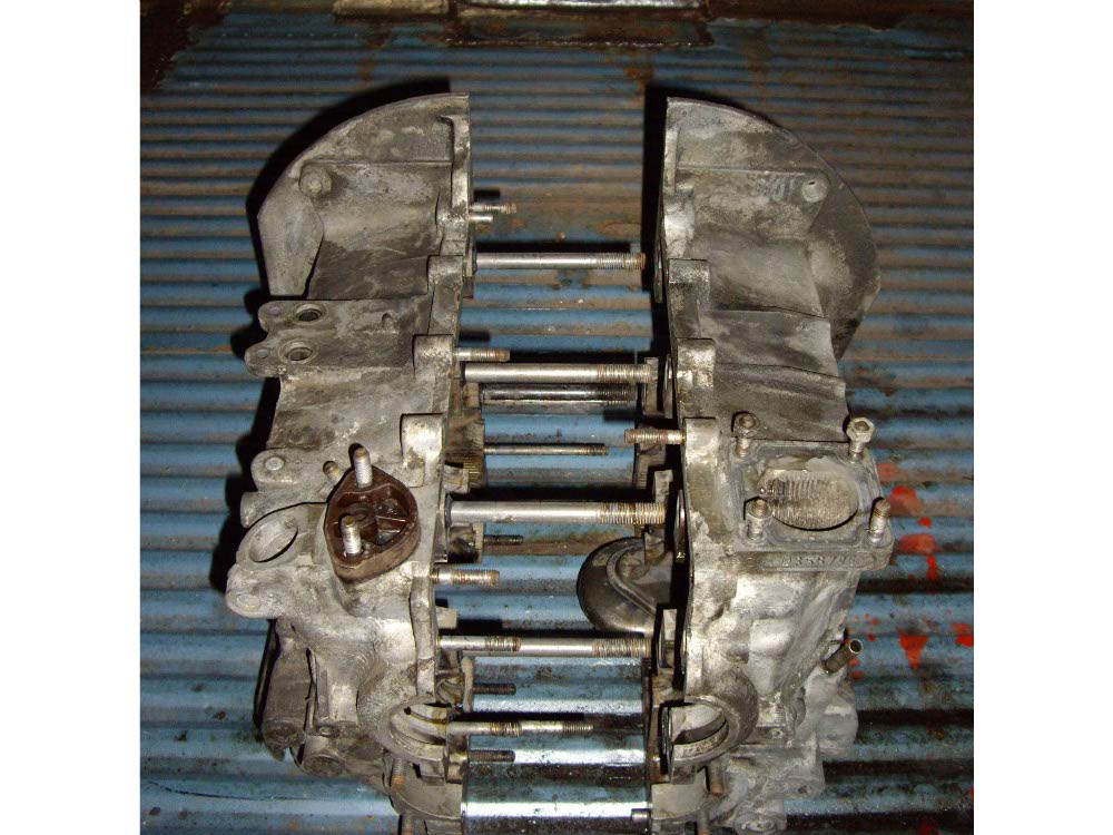

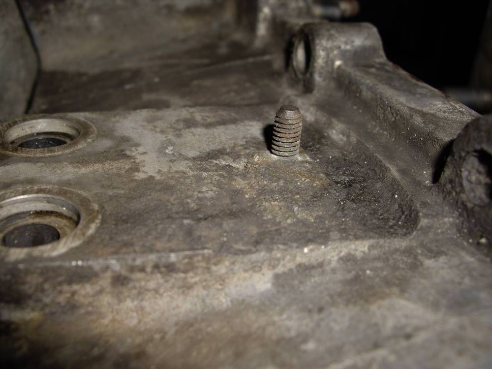

Moin
Es geht weiter, gestern und heute habe ich meine Kolben und nen Motorblock sauber gemacht.
Der Block hat ein bischen fraß ^^
