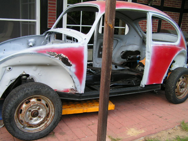

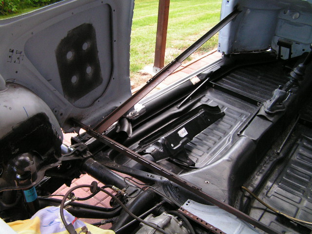

So , Häuschen ist wieder auf dem Chassis , Schweller verschraubt . Wenn ich euch jetzt richtig verstanden habe , baue ich jetzt die Fahrertür wieder ein , richte sie aus und punkte dann den Schweller an . Hütte runter , andere Seite dito , dann sauber schweissen . Kann ich die Verstrebungen jetzt rauslassen (oder muß ich das sogar zum Ausrichten) ? Immo passen die Löcher übereinander . Alle Aufnahmen sitzen .

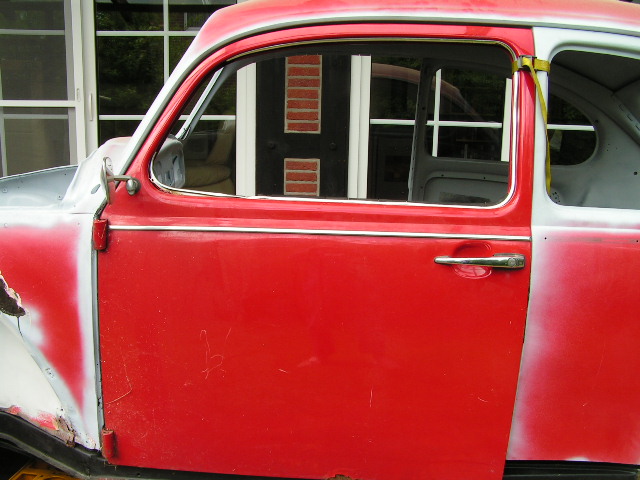

Hab versucht , die alte Fahrertür einzusetzen . Sie passte vorher schon schlecht . Jetzt ist der Türausschnitt unten zu schmal . Die B-Säule hat zwar keinen Kontakt zum Schweller . aber es ist deutlich , daß der Spalt nach unten zufällt .
Hab jetzt von innen gesehen , daß die Tür unten schon geschweisst war . Die Tür steht unten deutlich nach aussen . Mit der Tür hat sich eine "Anprobe" erübrigt . Falls jemand eine gute Fahrertür für Baujahr 69/70 hat , bitte anbieten . Scharniere sollten aber gut sein . Ich denke , die neuen Türen werden auch nicht gut passen . Oder hat da jemand gute Erfahrungen mit gemacht ? Kann ich den Türaucschnitt mit einem Hydraulikstempel auseinander drücken , bis das Mass passt (natürlich erst nach Einbau einer guten Tür) ?

Die Warmluftkanäle sind verschraubt , das Häuschen liegt links natürlich nur auf dem Schweller auf . Die Gummischeibe hab ich noch nicht drin , da steht Blech auf Blech .

Hmmm , ich hab die Aufnahme vorn am Napoleonhut , an der B-Säule und am hinteren Radausschnitt . Die rechte Hälfte der Quertraverse hinten unter dem Kofferboden ist auch vorhanden . Vielleicht sollte ich mit Hilfe der Schablone für die Türscharniere erst mal das neue Unterteil der A-Säule anheften , um auch da einen konkreten Punkt zu bekommen ? Am hinteren Seitenteil ist nur die Aussenhaut abgeschnitten , das Innenteil ist noch vollständig vorhanden .

Schweiss dir mehrere Stangen mit Gewinde und mach damit die Verstrebungen Neu, dann hast Du vielleicht noch ne möglichkeit das Dingen auseinander zu drehen und die Tür hinzu bekommen. Ich glaube das Dingen ist krumm ohne Ende, die bereits reparierte Tür ist das kleinste Problem.
Leg hinten die Gummiunterlage drunter auf beiden Seiten, denn Spalt kannst du bei der Limo nur geringfügig verändern, beim Cabrio schon mehr.

Hab die Gummiplatten hinten untergelegt , wird schon besser . Wagenheber hab ich hinten auch schon angesetzt . Die Hütte ist schon übelst verschweisst gewesen . Da waren über Löcher einfach Blechflicken draufgeschweisst . Im hinteren Hüttenbereich ist kaum ein Blechverlauf zu erkennen gewesen . Da lagen bis zu vier Lagen aufeinander ! Erst anhand der neuen Bleche konnte man erahnen , wie die alten Bleche gesessen haben mußten . Deshalb habe ich das Teil Stück für Stück zerlegt . Ich denke , zu retten ist das Teil noch . Wird halt mühsam , aber ich hab es ja so gewollt :lol: .
