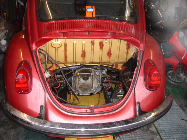

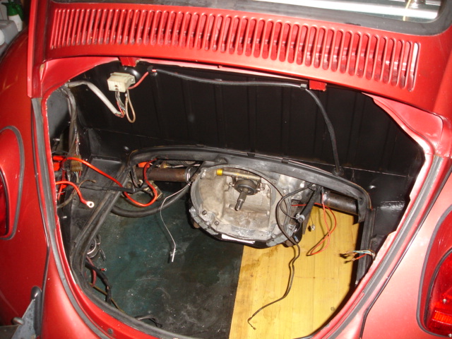

motor ist draussen
nach einem tag harter arbeit
jetzt muss ich noch den oval office kern sanieren bis misses Levinski ihre arbeit aufnehmen kann
mfg lukas
Re: Der 1200er Levinski Motor
Verfasst: Do 1. Mär 2012, 23:33
von Flat4

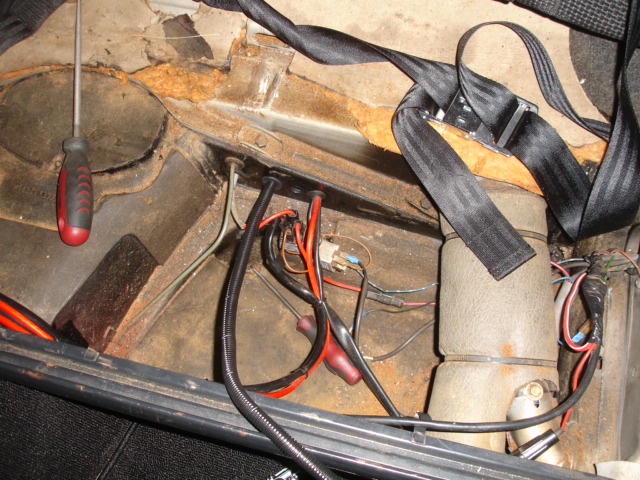

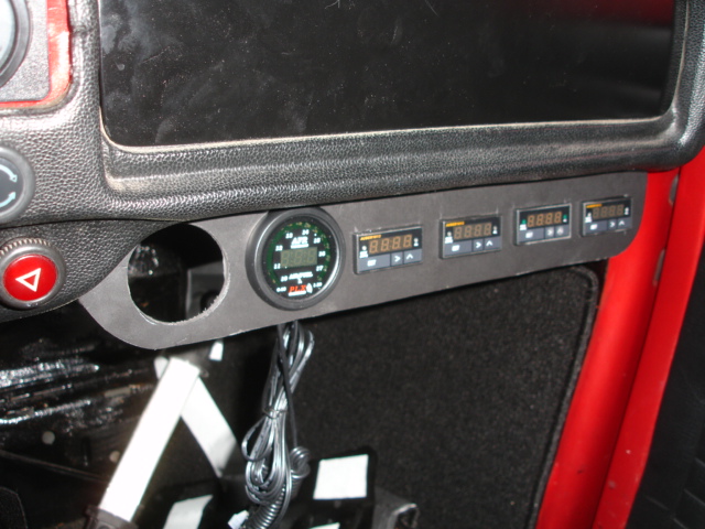

was bis her gescha
oval office hat ein neuen anstrich bekommen
landa sonde kabel gezogen ( 50% fertig)
lücher gebort
kenzeichen halter montirt ( nicht legal aber mir egal)
zusatz instromenten träger montirt
Krümer bekomme ich morgen zurück
morgen habe ich den halben tag frei
was morgen an stedt
gasgeben das ich vertig werde
kabel legen bis mir das kabel ausget ( grün)
benzin vertigstellen
Motor klein scheiss erledigen
motor einbau und wen möglich noch drokschleuche bestellen
mfg lukas

das mit den Instrumenten sieht interessant aus . Must du nur noch dein Amaturenbrett mit Amoral reinigen.

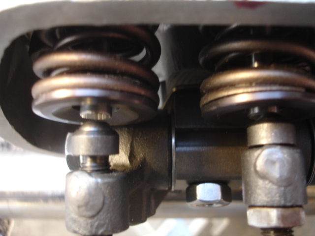

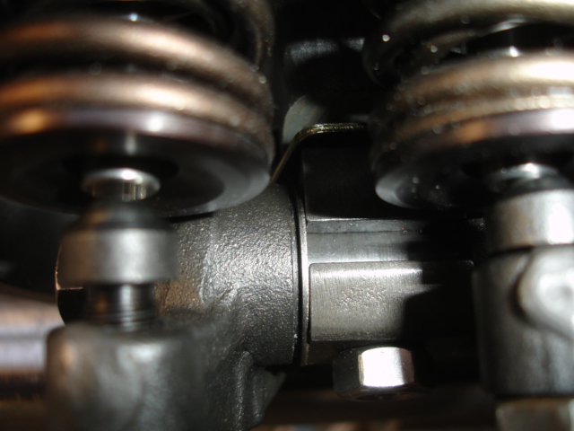

meine kipphebel welle liegd nicht auf ein ca 20mm spalld
soll ich den wirklich mit scheiben vüllen?
mfg lukas
Verfasst: Fr 2. Mär 2012, 22:38
von Uwe
Flat4 hat geschrieben:
Also ich weiss ja nicht wie viel Bier du heute schon hast?
Ist das promillebedingte Legasthenie?
Aber den Bildern nach zu urteilen, brauchst du vielleicht andere Stösselstangen
um die Kipphebelgeometrie ins Reine zu bringen.
20mm unterlegen ist nicht so toll, da passt dann wohl auch kein Ventildeckel mehr.

Poloeins hat geschrieben:...und der Zylinder ist sicher nicht im OT!!!!!!!!!!!
OT hin oder her, so viel Spiel darf nicht sein, das gibt fiese Schläge und kommt nicht gut.. Ich würde mich an Uwes Tipp halten.
