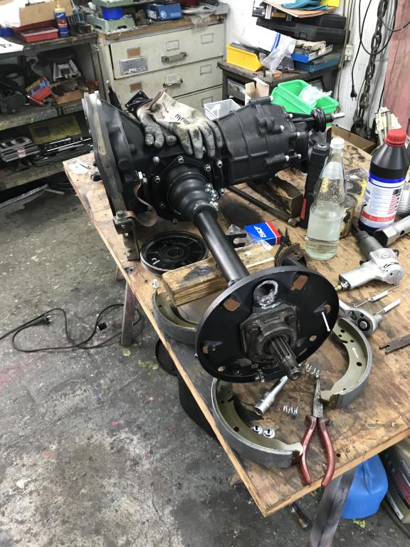

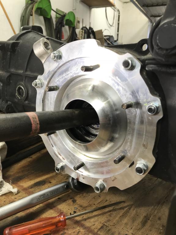

Die letzten 2 Wochen mit dem Getriebe zusammenbau verbracht.
Antriebswellen sind eingestellt, Achsrohre verbaut, Radlager (gekapselt) sowie Bremse auch. Bei der Bremse habe ich die großen Radbremszylinder genommen.
Es waren aber nicht diese Spacer dabei. Das hatte ich dann in einem Online Shop gesehen. Habe sie dann einfach nachgebaut aus 5mm Alu.
Jetzt fehlt nur noch ein Radlagerdeckel weil die vom Mex leider bei der kurzen Achse nicht passen.
Wenn das fertig ist kann endlich alles eingebaut werden

Sehr gut,
nicht das die Hinterachse jetzt überbremst durch die größeren Radbremszylinder.

Kann er auch mit Scheibe vorne, hinten schon überbremsen? Wenn ja fliegen die wieder raus bis ich mir die Typ3 oder andere Bremse besorgt habe.

Moin Sascha,
ich fahre auch hinten 19mm, vorne originale Scheibenbremsen des 1303, bei mir überbremst hinten nichts. Ich rüste aber vorne noch Ferodo DS2500 nach, wenn ich mal zu Sandtler komme....

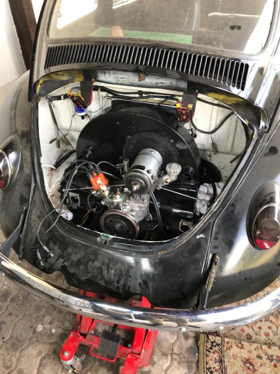

Gertriebe und Motor sind jetzt drin.
Morgen dann Auspuff,Saugrohre und Weber drauf und der ganze andere Kleinkram

Re: Motor Konzept 2L mit 40er Weber
Zielgrade, Sascha, ich drück dir die Daumen. Habe mal deinen Threat von vorne gelesen, an dem ich ja auch ein Wenig Teil genommen habe. Schon lustig, wie oft wir beide uns umentschieden haben.....
