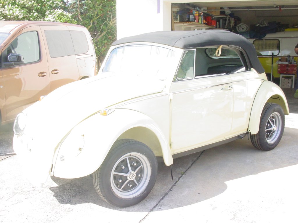

Geht zügig weiter.

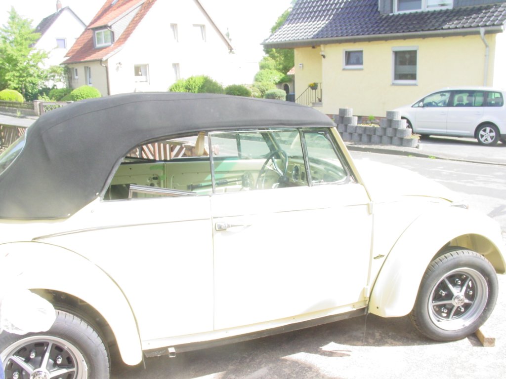

Leider sind die Gesamtfahrzeugbilder überbelichtet, gibt nochmal neue.

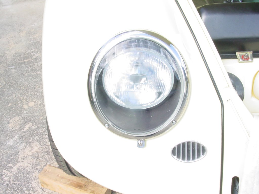

US-Scheinwerfer mit Edelstahlring:

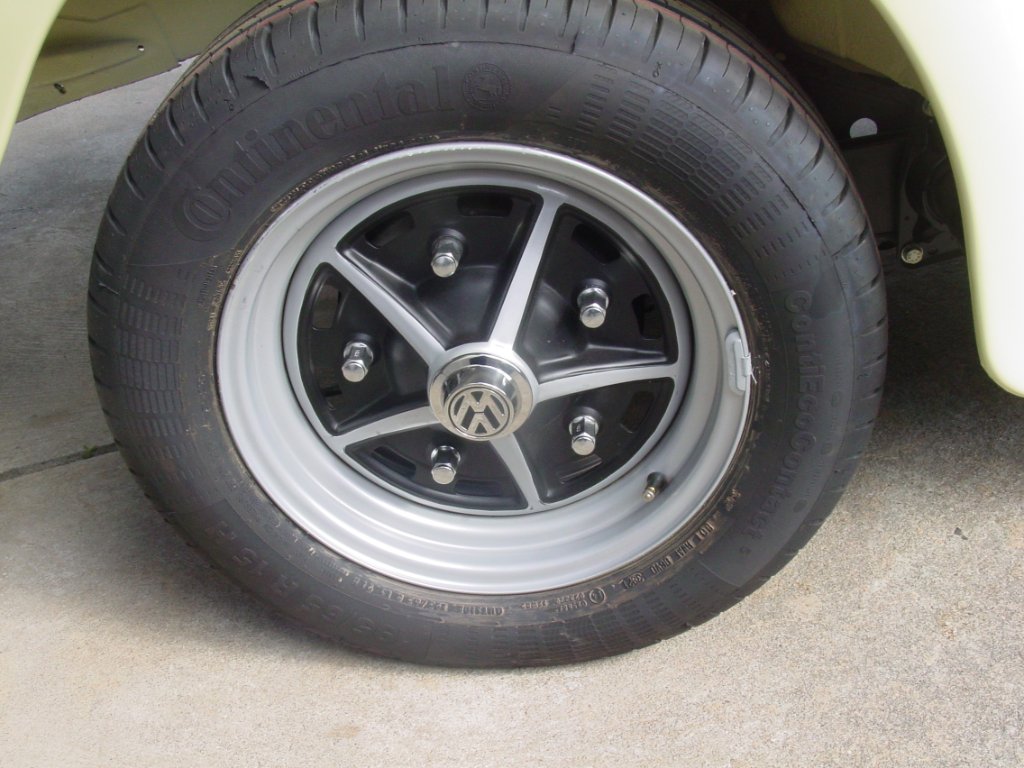

SAS-Felgen:

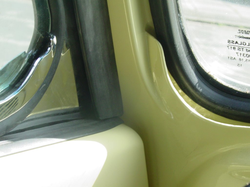

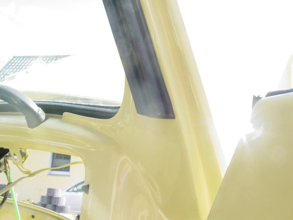

Details an der A-Säule:

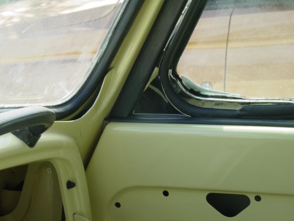

Andere Seite:

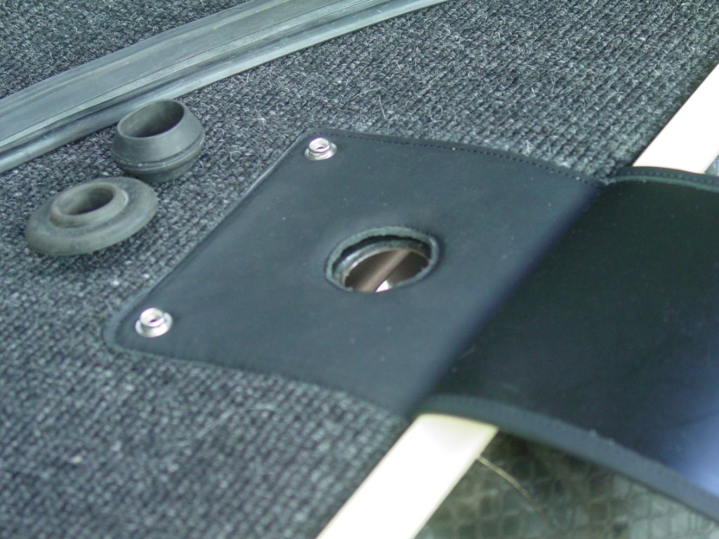

Öffnung für den Getriebeölpeilstab:

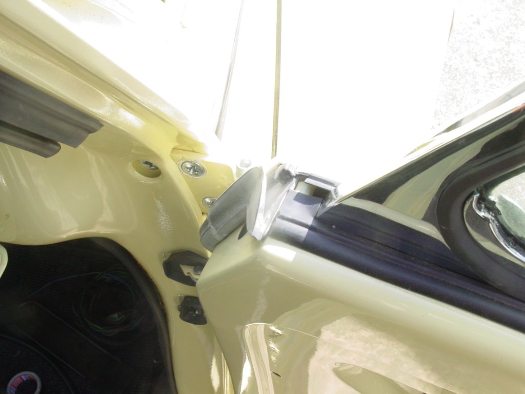

Heckscheibenanschluß:

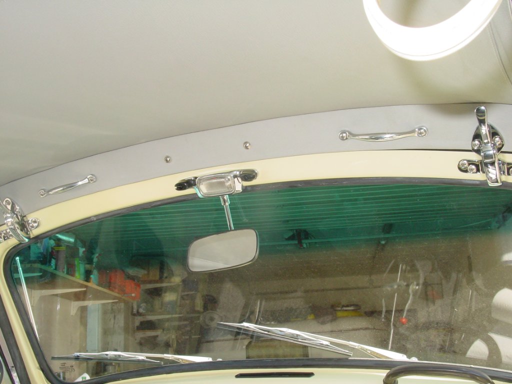

Die Innenblende des Verdecks lag beim Schließen auf den Verschlüssen und - noch schlimmer - auf dem Innenspiegel.
Haben wir durch einen geänderten Zuschnitt korrigiert.

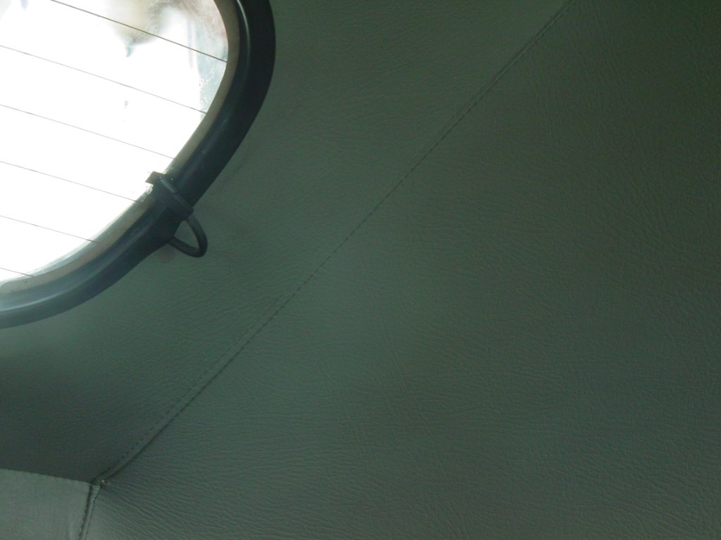

Die Dachdichtungen waren vom Sattler ohne Pressung auf die Scheibenrahmen und mit viel Luft montiert und hatten zueinander reichlich Spalt. Also: Ein Satz neue Dichtungen! Korrigierte rechte Seite ist schon in einem vorhergehenden Beitrag zu sehen.

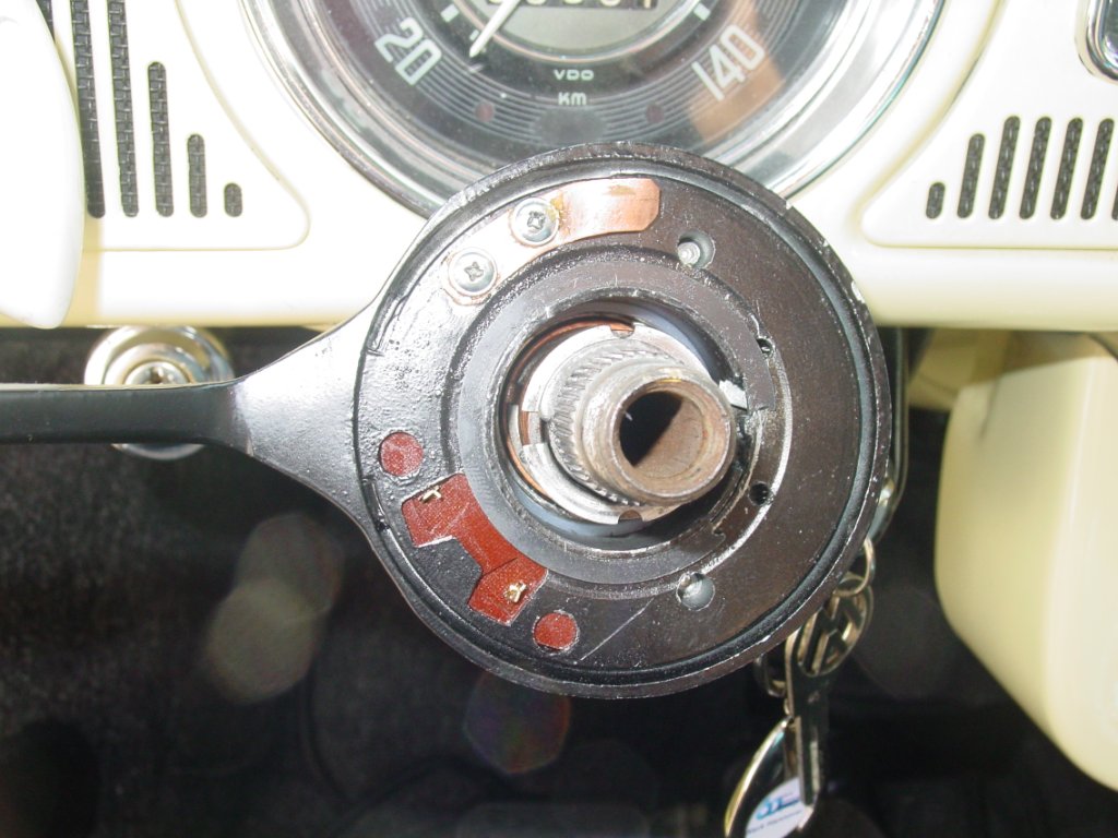

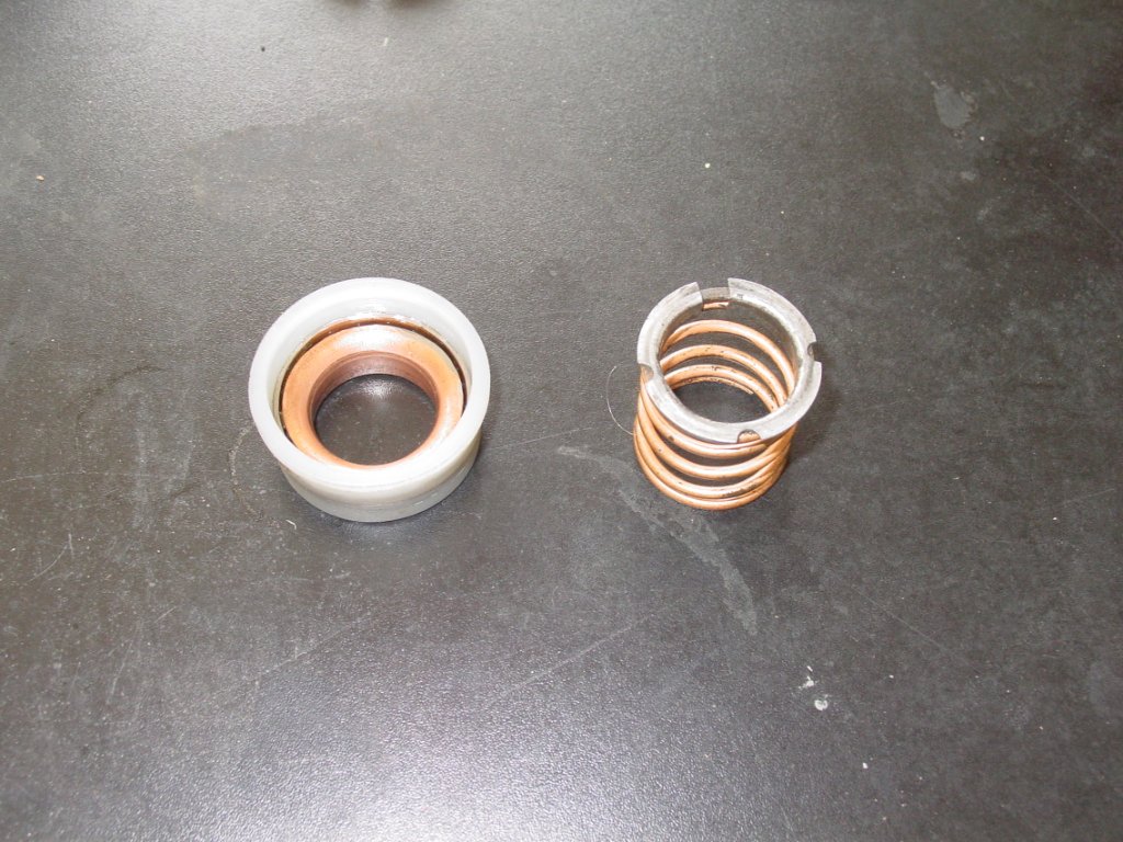

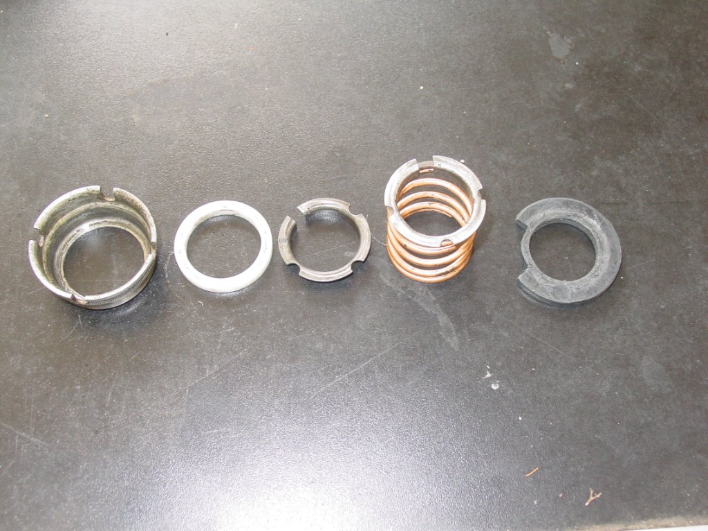

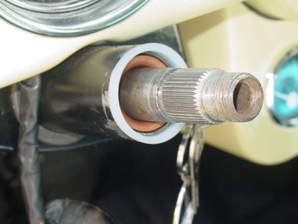

Heute ist endlich alles im Hornbereich passend. Nach einer unbefriedigenden Lösung mit einem Kunststoff-Lenksäulenlager habe ich das Konzept nochmals komplett überdacht.
Lösung jetzt:

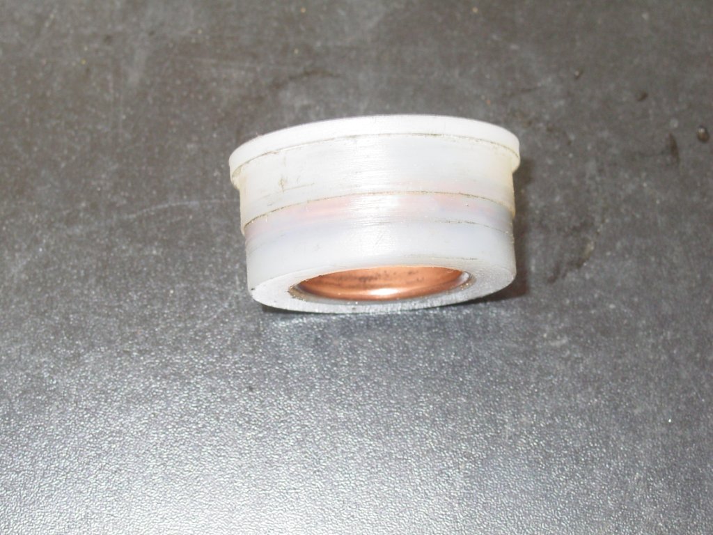

Originallager abgedreht und in eine PA-Hülse eingepasst. Jetzt ist das Lenkrad spielfrei gelagert, Horn hupt nur, wenn es hupen soll und die Blinkerbetätigung und -rückstellung macht jetzt auch was sie soll.
Nebenbei noch einen Verarbeitungsfehler im Blinkerschalter entdeckt und beseitigt, der die Rastung des Blinkerhebels beeinträchtigt hat. Leider erst nach dem Kauf eines neuen (Nachbau-)Blinkerschalters entdeckt, der exakt das gleiche Problem hatte.
Alte, unbefriedigende Lösung
Abgedrehtes Originallager in Kunststoffbuchse
Eingebaut
Und passt!
