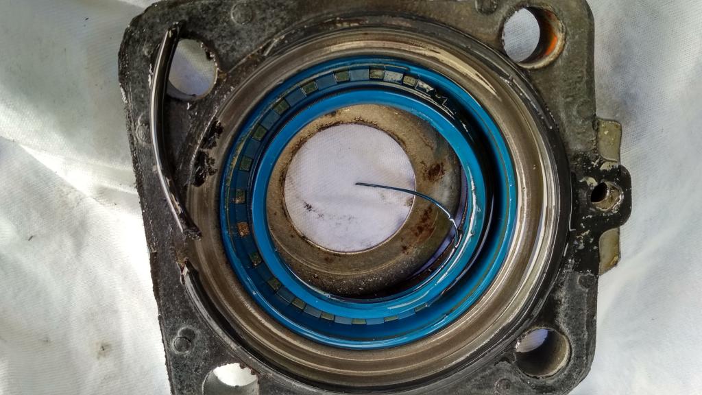

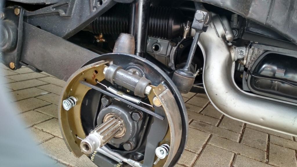

Leider ist was am linken Radlager hinten undicht. Da müssen wir nochmal ran. :( Weniogstens ist der Ablauf frei und die Bremse trocken. Den Dichtsatz habe ich schon liegen. Gibt es eine Chance das ohne Ablassen des Getriebeöls sauber zu bewerkstelligen?

Dadurch, dass das Achsrohr nach unten geneigt ist, läuft da immer Öl raus. Eine Möglichkeit besteht nur durch Einfedern, das ist aber schwierig.
War der Dichtring neu? Ich hatte in letzter Zeit auch diverse Neumontagen, die dann wieder undicht wurden.

Danke Bernd, der Dichtring war neu. Ich kann aber nicht ausschließen, dass bei mir der Abstandsring leicht einglaufen ist. Also am Besten Öl ablassen.

Ich lasse das Getriebeöl nicht ab wenn ich Zeit habe, sondern baue den Deckel ab und lass es über Nacht rauslaufen. Dann das Rad etwas einfedern mit einem Wagenheber, saubermachen, Dichtringe und Dichtungen erneuern, Getriebeöl nachfüllen und fertig. Es gibt diese Dichtsätze mit dem Laufring. Dann sollte alles dicht sein.

Da läuft meist nicht viel Öl raus. Hab das früher immer einfach so gemacht und ggf. etwas Öl nachgefüllt.
Du kannst das Auto auch seitlich komplett anheben, dann läuft noch weniger raus.

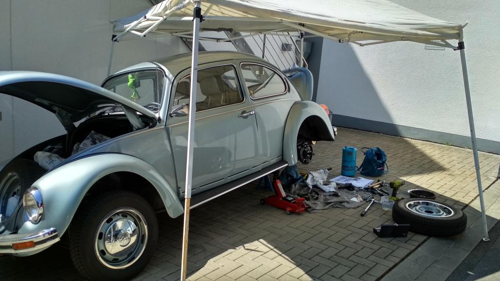

Ich konnte das Auto so aufbocken, dass kein Getriebeöl auslaufen konnte. Danke für den Tipp :handgestures-thumbupright:
Dass der Dichtring nicht mehr dicht sein kann ist dann wohl offensichtlich. Ich habe jetzt einen neuen Dichtsatz und Abstandsring verbaut und hoffe, dass es jetzt dicht ist.

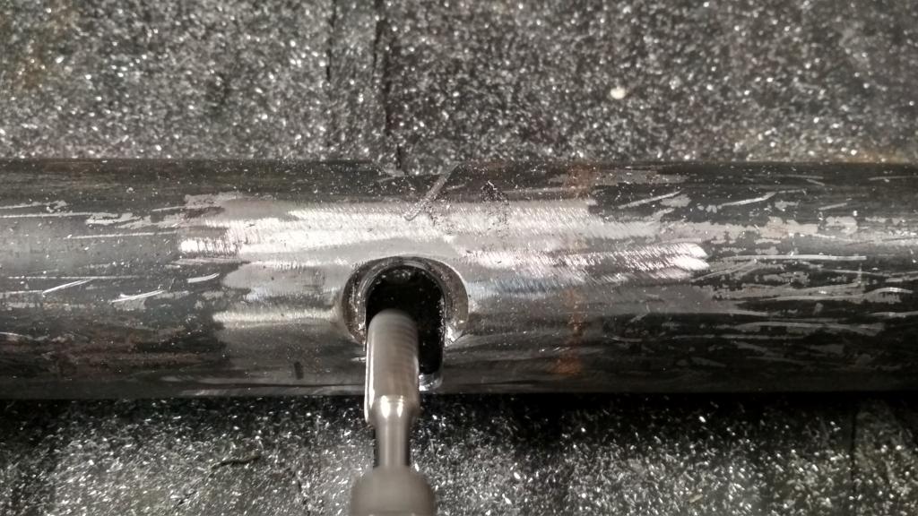

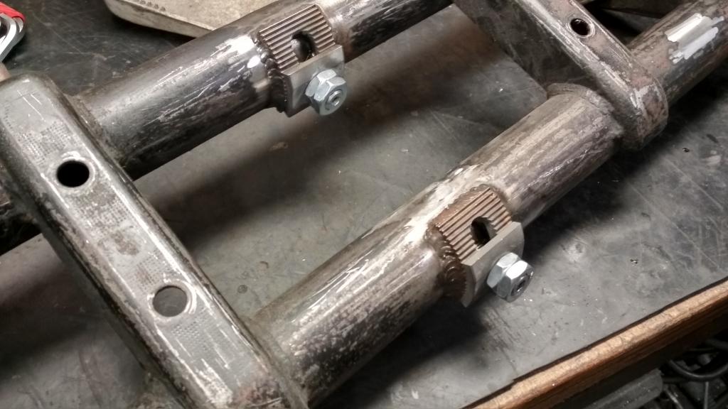

Heute haben wir endlich mal die Vorderachse mit Rasterplatten von CSP ausgestattet um das Hochhaus näher an die Straße zu holen. Jetzt noch strahlen und lackieren. Die obere Nuss bewegt sich leider nur sehr schwer und wir haben sie nicht richtig leichtgängig bekommen. Basis war eine Mex Achse.

Eintragung sollte kein Problem sein, da es nach dem Strahlen eine Tafel oder Hoffmann VVA ist. :mrgreen:
