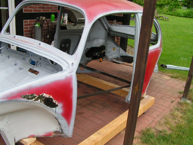

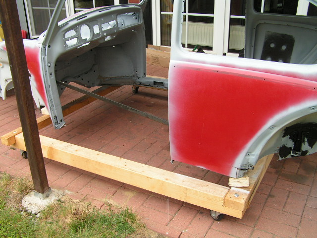

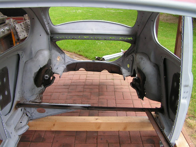

nicht dass ihr denkt , ich tu nichts mehr . Hab aber erst mal eine ganze Weile darauf rumgekaut , wie ich es am besten angehe . Blechteile sind weitestgehend vorhanden . Kofferboden und Fahrerschweller sind nun raus . Das Ganze ist - denke ich - ausreichend versteift . Muss jetzt die Reste vom Schweller an der Spritzwand , A- und B-Säule rausputzen , dann kann der neue Schweller rein . B-Säulenabschluß aufschweissen , dann das gleiche Spiel auf der Fahrerseite . Dann Quertraverse rein , dann der neue Kofferboden . Alles in allem eine dreckige und vielschichtige Angelegenheit . Da muss man sich erst mal klar drüber werden , welches Blech zuerst eingeschweisst werden muß :roll: . Danach Endspitzen hinten , Reserveradmulde soeie einige Verzinnungsarbeiten .
Aber wird schon werden . Nach anfänglichen Mucken funktioniert jetzt auch das Schweissgerät bestens .
Hier ein paar Fotos zum status quo :
Schönes Wochenende und den Damen einen schönen Muttertag .
der Sven

Hab den ersten Schweller mal zur Anprobe eingesetzt . Seitenwand und B-Säule unten werden auch erneuert .
So langsam wird es was . :)
