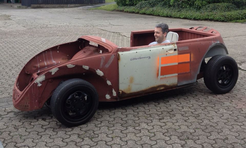

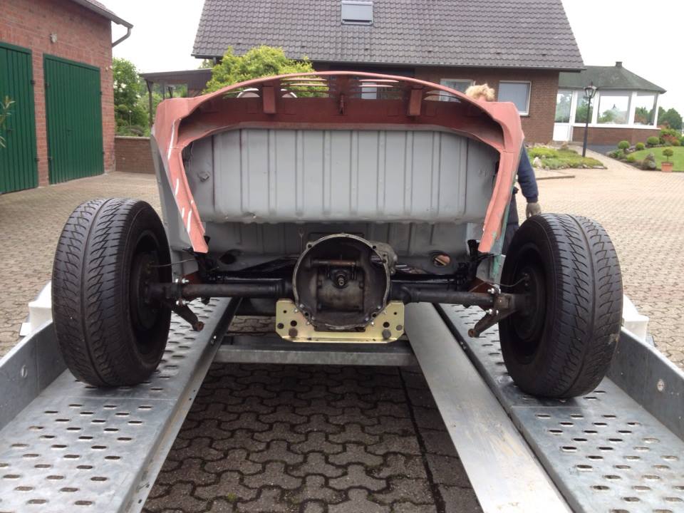

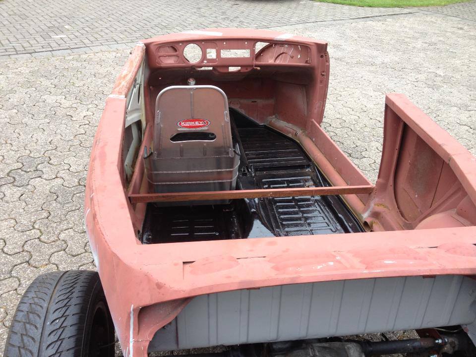

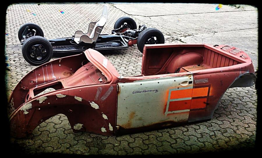

Es geht weiter!
Wir haben Häusschen und Fahrgestell wieder zusammengeführt und werden am Donnerstag die letzten Anpassungsarbeiten vornehmen.
- Beifahrertüre einschweißen
- Halterung für den Flügel machen
- die Karosse an das Höhergelegte Getriebe anpassen
- Türen entkernen
Und dann wird geschliffen und gespachtelt, damit der Wagen zu Volks Lack kann.
Die Felgen sind auch fertig und werden morgen oder am Freitag geholt, um dann ihre 235/40 18 Socken anzuziehen ;)
