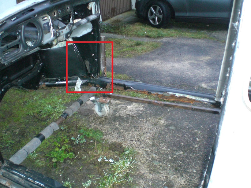

Mit frischem Schwung im neuen Jahr :up:
Ich würde die Anschlußstücke für den Pappschlauch durch eine Verlängerung etwas nach oben verlegen. Das Papprohr aufschieben war im Nachhinein nicht so einfach. Alternativ wäre ein größeres Fenster unten auch eine Variante.
Nur mal so als Idee.

Re: VW KÄFER 1302 OSR
Verfasst: Mo 29. Jan 2018, 13:39
Ich habe festgestellt, das bei meinem 1303 ein rechtgroßes viereckiges Loch an der Stelle ist. Ca. 5 x 5 cm. Beim Texaner von 1971 war nur eine Bohrung vorhanden. Da kannst du etwas sehen, aber unterstützen beim Montieren geht nicht! :angry-cussingblack:
Wenn Du den neuen Heizhom drin hast, wird eigentlich nur der Innenkotflügel drübergesetzt.
Verfasst: Mo 29. Jan 2018, 19:41
von D.K.
bei meine Mexen wird das vorhandene kreisrunde Loch immer in ein Dreieck "umgebaut".
Höhe ca.120mm, Breite ca.65mm, Radien vom vorhanden Loch.
Reicht so eben zur Schlauchmontage und sehr gut zur Hohlraumkonservierung.
AberAbdichten mit Blech oder Klebefolie... weil zieht sonst ordentlich an die Füßchen ;-)
Verfasst: Mi 31. Jan 2018, 10:58
Genau so sieht es aus. Vielleicht noch einen Zentimeter mehr, 4 Löcher mit Einnietmuttern M4 und dann kannst es einfach verschließen. Die Hohlraumversiegelung geht dann auch besser. :up:
Verfasst: Mi 31. Jan 2018, 16:04
Ich würde Kunstoffdeckel aus einem alten Kanister schneiden. Man muss schließlich sparen :mrgreen:
Große Ecklöcher bohren und dann mit der Trennscheibe ausschneiden. Damit sollte sich das Verzugsproblem lösen lassen.
Langfristig ist ein Sortiment mit Zange eine gute Anschaffung. Ich brauche sie sehr häufig
https://eshop.wuerth.de/is-bin/INTERSHO ... %255B%255D
Es muss nicht unbedingt Würth sein.
