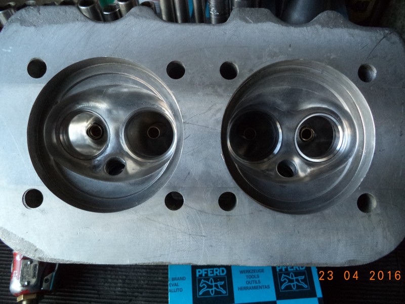

Verfasst: Sa 23. Apr 2016, 21:46
Bei mir geht es auch weiter. Ich mach es lieber langsamer, dafür aber auch nur einmal :mrgreen:
Eine Seite ist fertig. Morgen folgt die andere Seite.

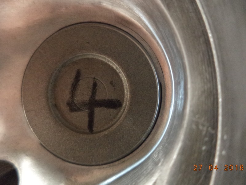

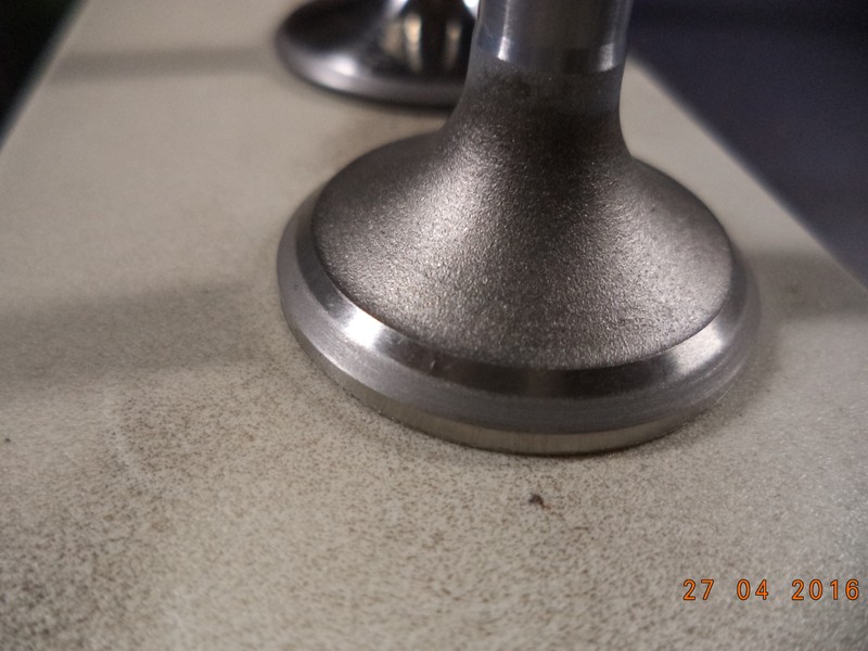

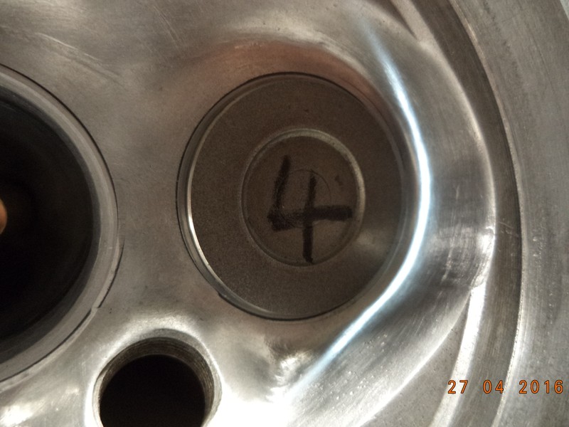

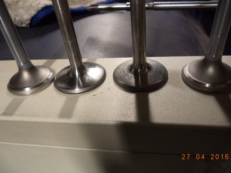

Es geht hier unbemerkt weiter, aber ich kämpfe zur Zeit mit einem Problem, was ich noch nie hatte und bei dem ich ratlos davor stehe und sitze :confusion-scratchheadyellow:
Zwei Auslaßsitze weigern sich hartnäckig fluchtend zur Führung zu passen. Der Drehstahl trägt rundum und beim Kontrollschleifen trägt der Sitz höchstens zu 3/4 . Komischerweise nur diese beiden Sitze.
Hier kann man es "schön" sehen. Ich könnte kotzen.
Mein Werkzeug habe ich schon X-mal kontrolliert. Es ist immer das Gleiche.
Der Sitz ist da wo er hingehört. Hier kann man es auch sehen.
Heute habe ich den anderen Kopf angefangen. An einem Auslasssitz funktioniert es auch hervorragend. Die Anderen mache ich nächste Woche. Sicherheitshalber habe ich mal einen neuen Führungsdorn bestellt. Der Alte hat einen minimaler Schlag, aber das wird nicht der Fehler sein.

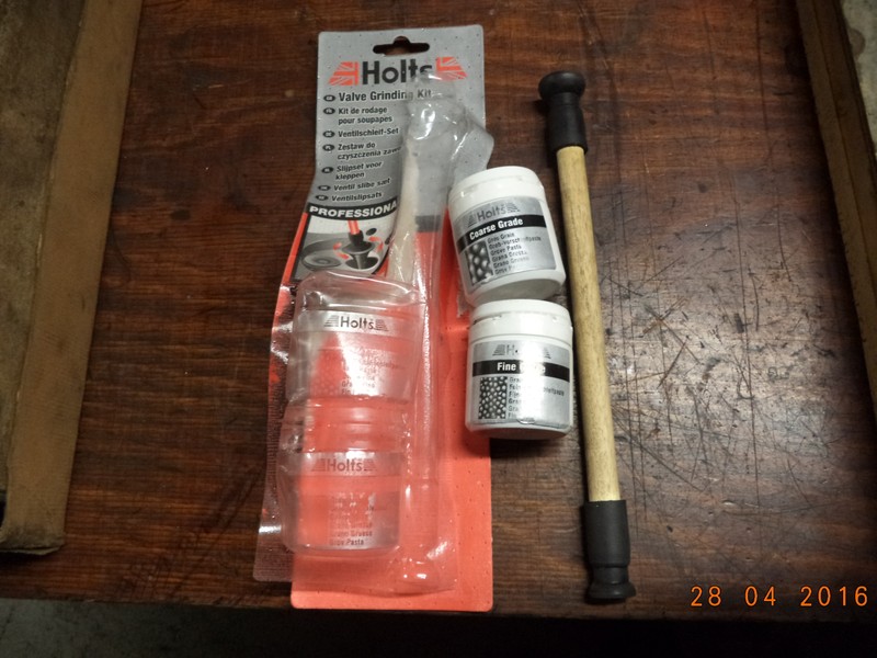

Aber an alle die Ventile einschleifen auch so Schei... finden, weil die Saugnäpfe nicht halten. Da habe ich Abhilfe.
Guckst Du hier:
Kostet keine 10.00 Euronen als Komplettset und ist klasse.

Verfasst: Do 28. Apr 2016, 21:31
von VeeDee
Irgendwas ist da krumm. Oder lose....
Laufen die Ventile rund?
Bananenführungen?
