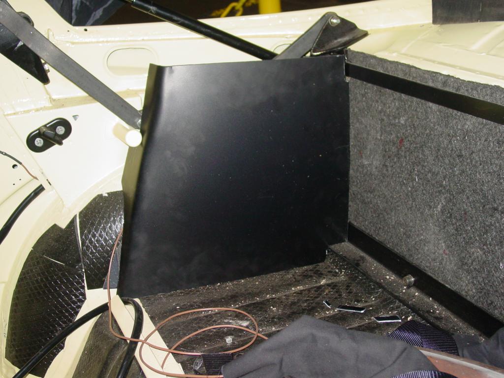

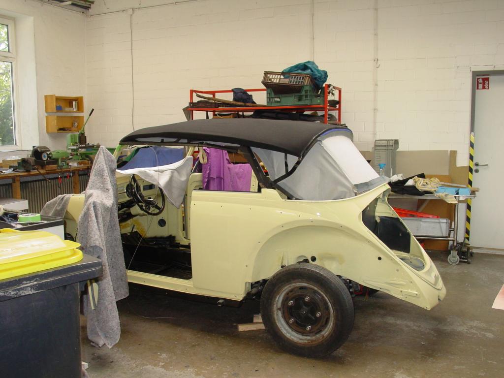

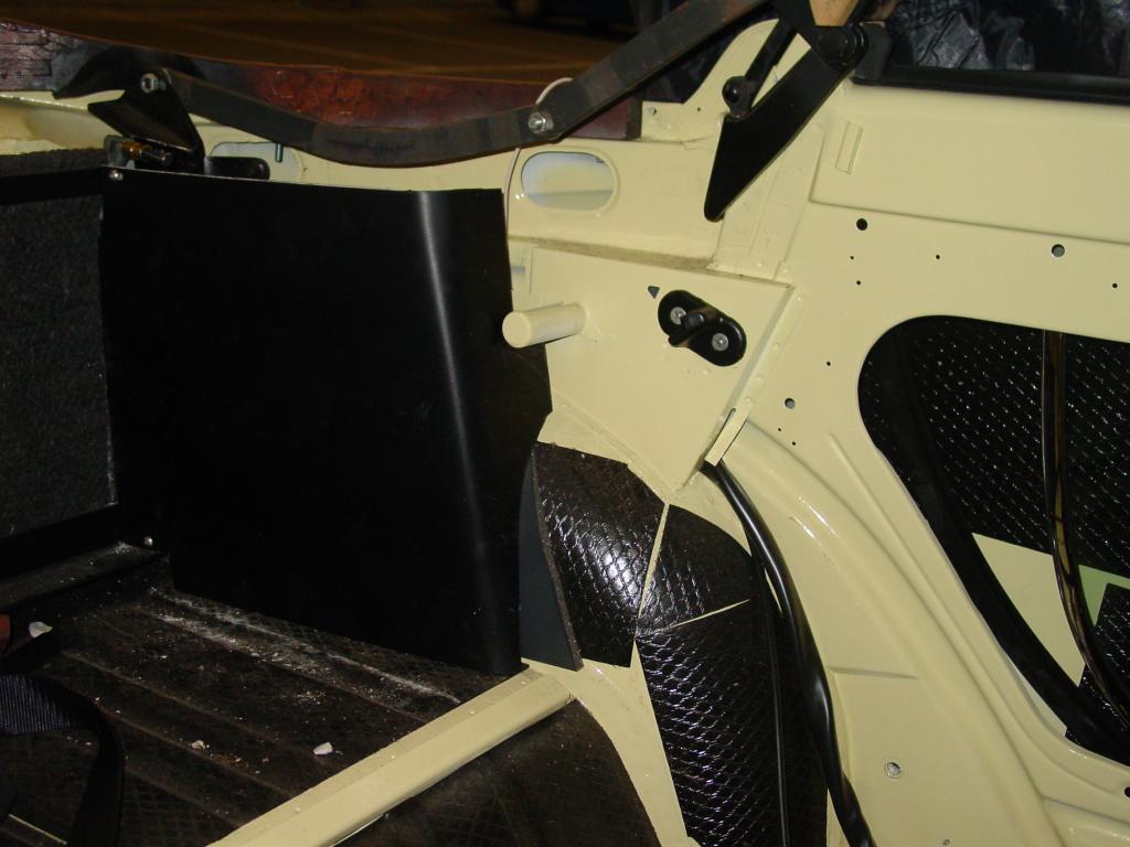

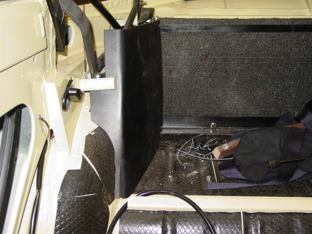

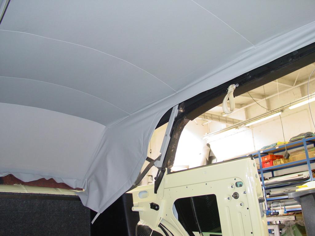

Auto steht beim Sattler.
Zwischendurch habe ich die Abdeckungen für die Verdeckhydraulik gebaut. Material ist ein modifiziertes ABS, wie es z.B. bei Dachboxen zum Einsatz kommt, also bruchfest, temperatur- und UV-beständig, dazu warm verformbar/tiefziehfähig und lackierbar.

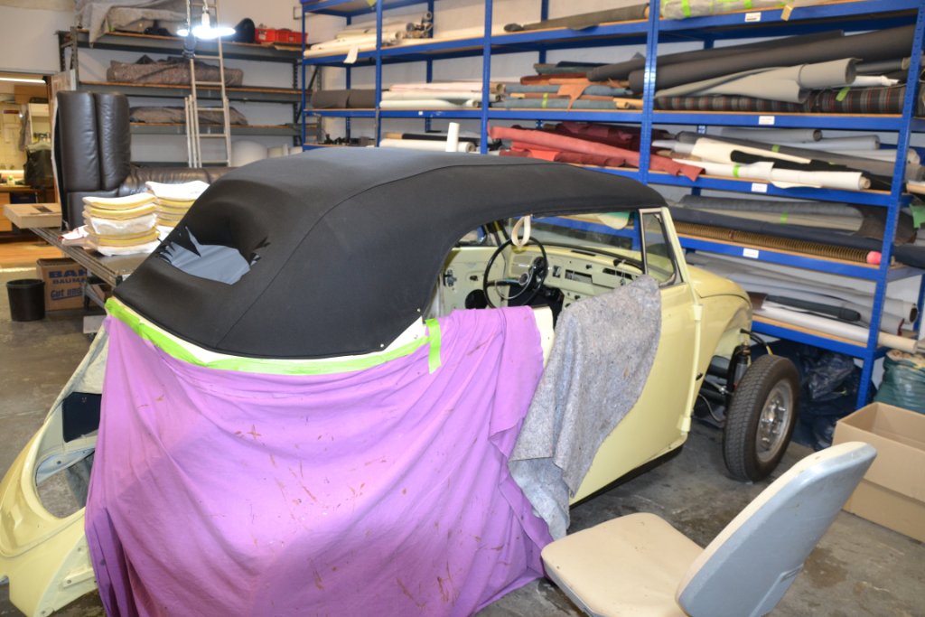

Er steht noch beim Sattler, Dach und Teppich sind aber kurz vor fertig

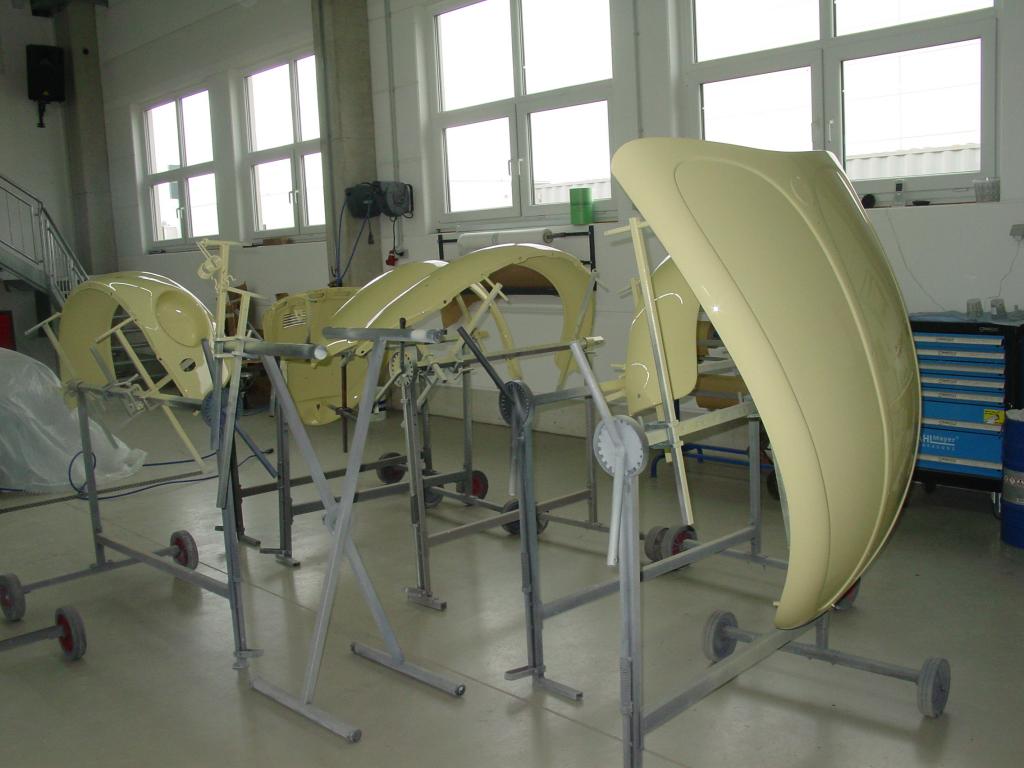

Die letzten Blechteile sind nun auch gelackt.

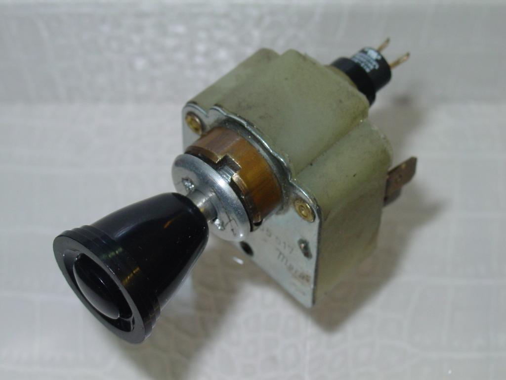

Es geht mit Fusselkram weiter. Elektrik: Wischerschalter mit Kontakt für die Waschwasserpumpe.
Weitere Details siehe hier:
https://bugfans.de/forum/elektrik/umbau ... 12788.html
Nächste Spielerei: Warnblinkschalter
Originalteil
Originalteil
Ergänzt um:
Ergänzt um:
Schalter/Taster für Waschwasserpumpe
Einbaufertiger Schalter

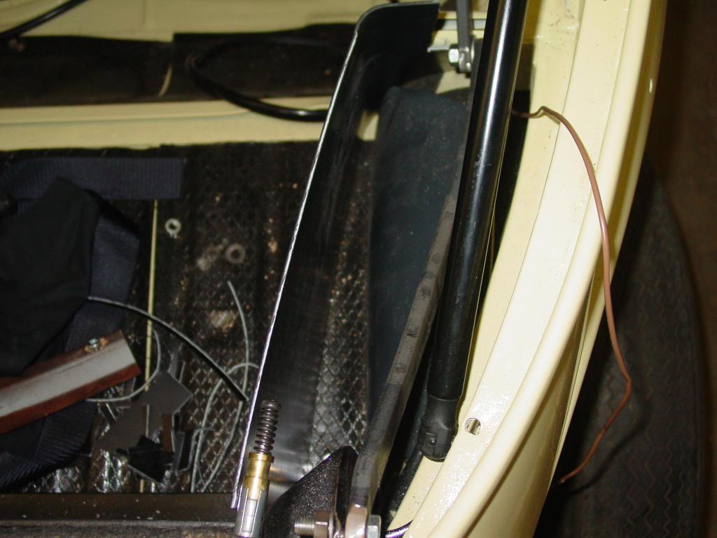

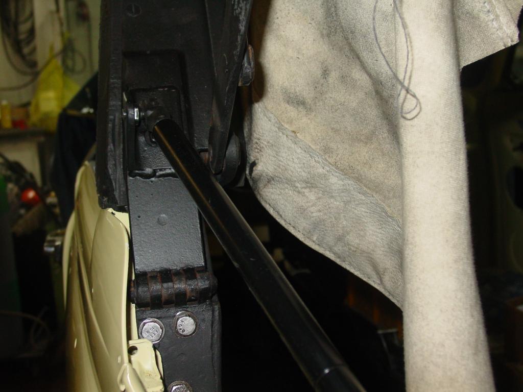

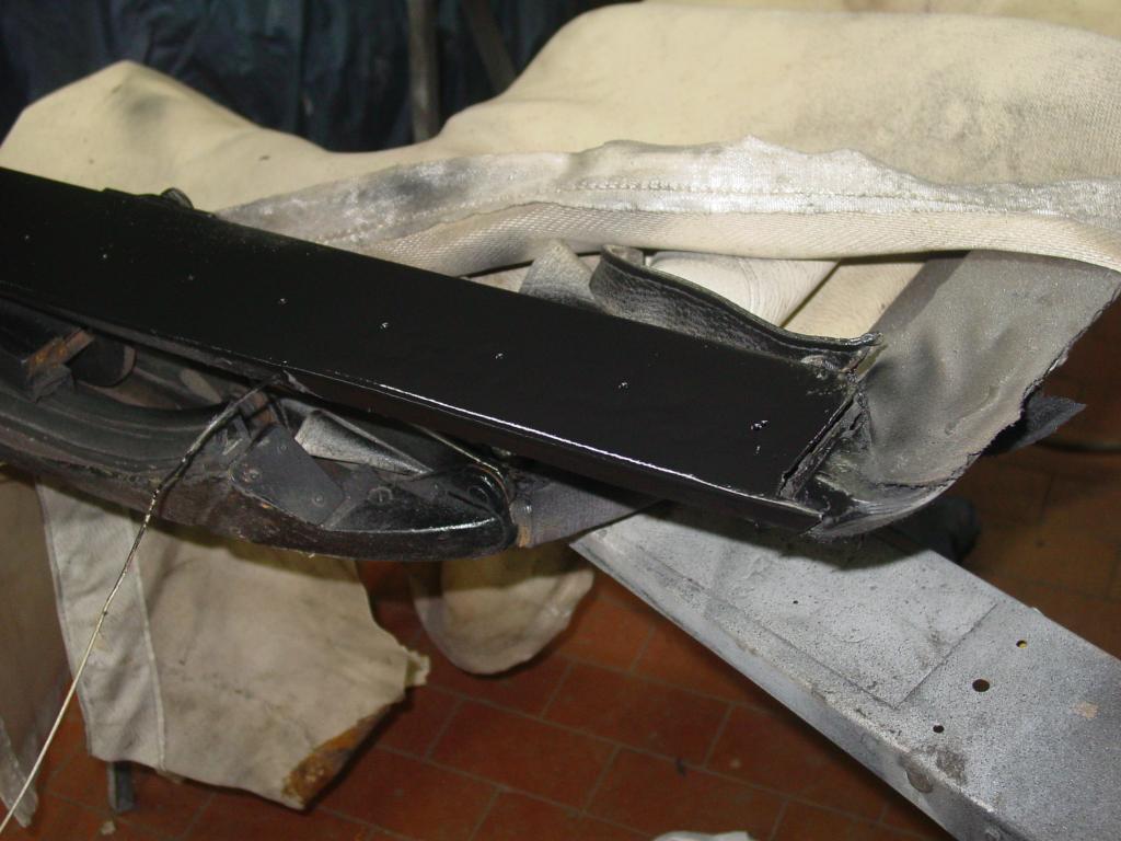

Da der Sattler mit dem verbauten Verdeckgestänge nicht glücklich wurde und dadurch MONATE verdaddelt wurden kommt nun ein Dach aus meinem Bestand drauf. Wie gehabt, ein paar Reparaturen und Verbesserungen...
Anlenkung für Zusatzgasfeder
Sollte bei jedem Gestänge nachgerüstet werden: Eckverstärkung
Andere Seite der gleichen Ecke nachgeschweißt
Poröse Blechkante ersetzt
Nun in schwarz
Nun in schwarz

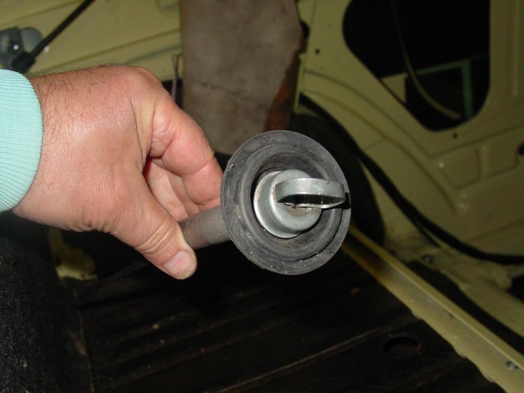

Dach ist wieder drauf und die Gasfedern sind montiert, dazu gleich noch eine Manschette für den Öleinfüller des Automatik-Getriebes gebaut. Geht also langsam weiter.
Gasfederanlenkung oben
Untere Anlenkung
Untere Anlenkung
Automatik-Öleinfüller mit Peilstab
Stutzen mit Manschette

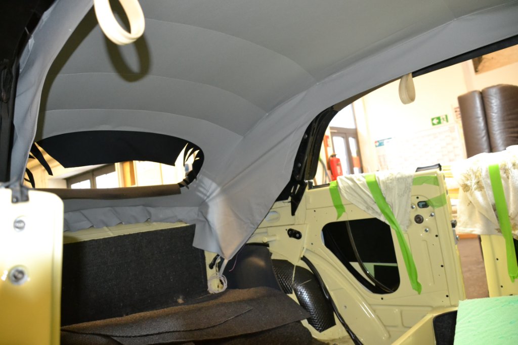

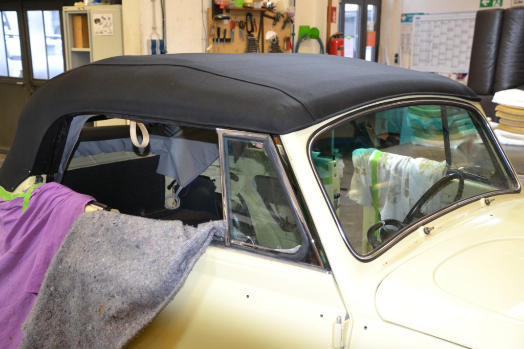

Der Sattler ist auf der Zielgeraden...
