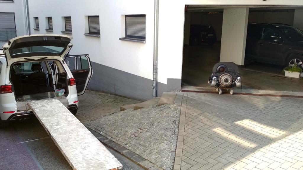

Motor abgeladen :D
Verfasst: Do 31. Mai 2018, 20:49
von marcel_002
Motor ist eingebaut und wir haben die erste kleine Runde gedreht. :P
