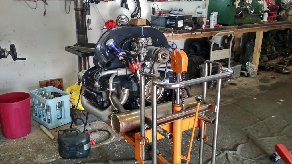

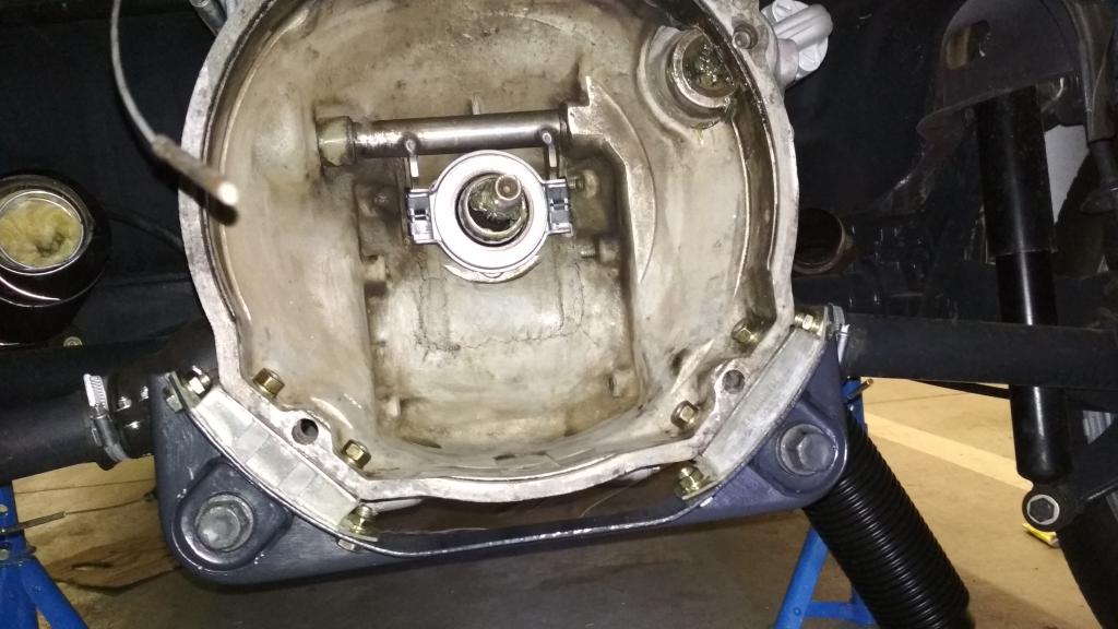

Alles ist für den morgigen Einbau des neuen Motors vorbereitet. Die Getriebelager haben wir heute bereits nach euren Empfehlungen umgebaut. Die Aufregung steigt. Irgendwas muss ja eigentlich noch schief gehen. Nicht das wir uns noch unseren Schnitt kaputt machen. :laughing-rofl:

Die Sache mit dem Ölfilter hat mir keine Ruhe gelassen. Also nochmal schnell in die Garage und den Schalldämpfer montiert. Jetzt kann ich beruhigt schlafen gehen. :up: :handgestures-thumbupright:

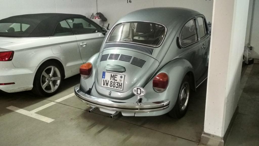

Der Wagen war mit dem Auspuff beim H.
Es ist einfach ein Nachbau eines nicht mehr lieferbaren Serienteils:-)
Bei Ernst,JP und Co sagt ja auch niemand etwas...Der Geräuschpegel ist der selbe wie beim Serienteil..eher noch leiser.

Dank Lars läuft der Hobel jetzt. Mit den TDE Endrohren leider ein bisschen lauter als erhofft. Bei Gelegenheit kommen zum Vergleich mal originale Endrohre drauf.
