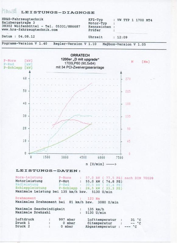

gut gemachte Einkanalköpfe können auch gut gehen.
Hier haben wir einen "etwas gepimpten" ;) 1200er D Motor.
Optisch ein 1200er mit 34er PCI-Zweivergaseranlage.
1200er "D" mit 34PS
Aufgerüstet auf 1,7 L
W100, Verdichtung 9,2:1
Auspuff Superkompetition.
Zündung: 1-2-3 Ignition
Kurbelwelle: Serie 1200ccm 34PS gewuchtet
Pleuel: Serie 34PS, gewinkelt und ausgewogen aber Seriengewicht.
Schwung: 5,5Kg 200mm
Köpfe: Serie 34PS mit kleinen Ventilen, aber optimierten Ringen und Kanälen.
Etwas Detailarbeit usw. ;)
1200-1700ccm
1200-1700ccm
1200upgrade1700 (Individuell).jpg (53.23 KiB) 8848 mal betrachtet
Es ist kein Renner, aber er zieht sauber durch, ruckel nicht und ist thermisch gesund.
Die Leistung liegt sehr früh bei etwas über 5100 schon an.
Das Drehmoment ist bei der kleinen Kurbelwelle recht verhalten :handgestures-thumbdown: , aber frühzeitig präsent.
Eben ein "kleiner" Spassmacher im optischen 1200er-Gewand.
