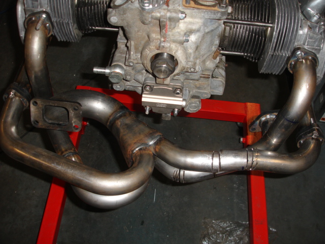

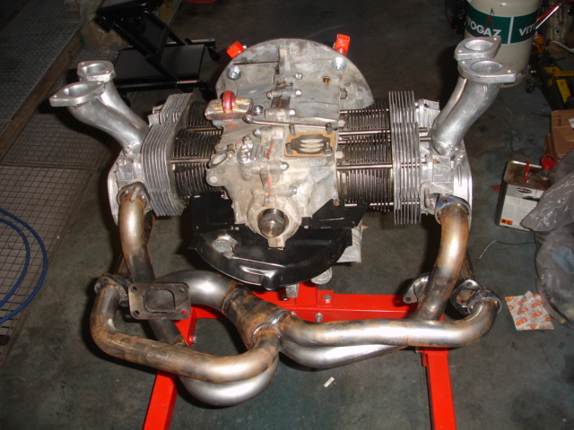

tank getauscht von original auf mex taxi (53 liter) :lol: ( mexikanische werdarbeit :handgestures-thumbdown: :crying-pink: :crying-pink: ) pumpe und den rest von den leitungen auch noch ferlegt ( 12er kupferleitungen von vorne bis hinten)
Habe leider keine bilder gemacht :|
Krümmer angepast
nach her
was noch ich flansch noch tauschen und alles noch pungten weil mein mahnometer von der schweisanlage ist in die luft geflogen :handgestures-thumbdown: muss morgen ein neues besorgen
öl pumpe noch reingedrügt

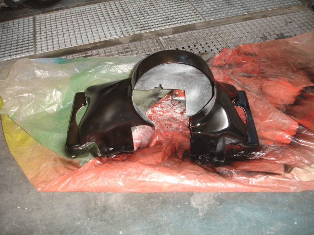

und noch bleche ein bischen angepast und das gebläse in zartes mat schwartz gehüllt :P
