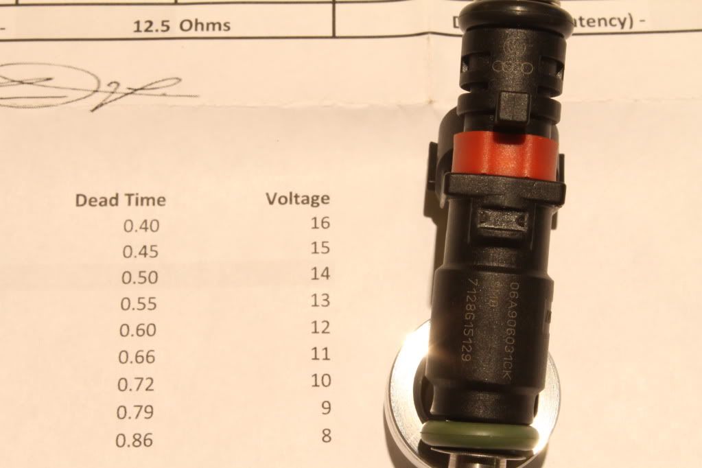

Uwe hat geschrieben: Das sind ja Subaru Düsen.
Jetzt hast du einen Subie Lader und Subie Düsen.
Neh, da bist du doch falsch, das sind nämlich VW-Audi Düsen :laughing-rofl:

4x450ccm/min, da hat einer "große" Ziele :mrgreen: :handgestures-thumbupright:
Ne D-Jet Düse in der größe hätteste wahrscheinlich garnicht bekommen. :lol:

da ihr grad bei den Einspritzventilen seid:
http://www.youtube.com/watch?v=NIz5c9ML ... re=related
ich suche noch ein anderes Video das sehr schön erklärt, mal gucken ob ich es finde.... Die neueren Einspritzventile haben die Verschlußkugel oben sitzen und die Feder darunter. Das alte System hatte die Kugel unten und die Feder oben. Somit mußte im alten System die Spule immer gegen den Kraftstoffdruck ziehen. Somit sind neue EV schneller in der Reaktion, brauchen weniger Strom und können auch mit extrem hohen Kraftstoffdrücken arbeiten. Die alten Düsen öffnen ab einen (extrem hohen) Druck einfach plötzlich nicht mehr, was allerdings erst für die extremen Turbos mit mehr als 2,5bar Ladedruck interessant wird. :roll: In dem Video das ich suche hat man es prima gesehen... Also ich bin immer für die neuen Großserienteile, auch wenn ich Moran injectors liebe :character-chef:

Hat VW jetzt auch so blöde Stecker? :confusion-scratchheadyellow:
Bei meinem Turbo WBX hatte ich 470cc Düsen.
Wenn die vielleicht mit Benzin ein wenig zu gross sind, kann man ja mit E85 spielen.

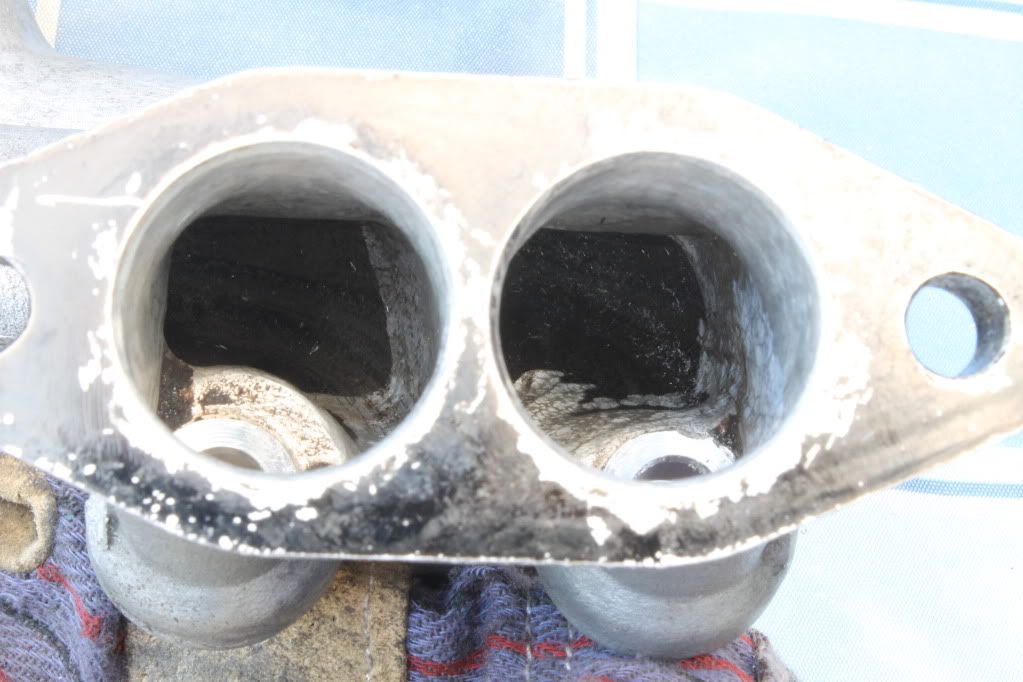

BadWally hat geschrieben:
Anderes Vorteil diese Adapterstücke wann eingeklebt ist dass ich jetzt das innere der Ansaugkanal noch ziemlich viel mehr erweiteren kann/dürfte 8-)
Much better :mrgreen:

Beiträge: 16922
Re: 1200i Motor
Oha...wie sieht das denn von innen aus???
Nicht bös gemeint...aber sowas könnte ich einfach nicht verbauen :character-afro: :character-afro: :character-afro:

...wie nach ein erster fräzung. Wer behauptet dass es schon fertig ist? ;)
Es geht um die Wölbe der jetzt nicht mehr da is, du alter! Das sind 3-5 Ps! Und dann kümmerst du sich nur um das es jetzt noch nicht 'glatt' ist...pfffttt....
Schwieriges Publikum hier...

Walter geile Arbeit die du hier zeigst! Und das polieren von Teilen und Ansaugwegen wird hier eh überbewertet :lol:
