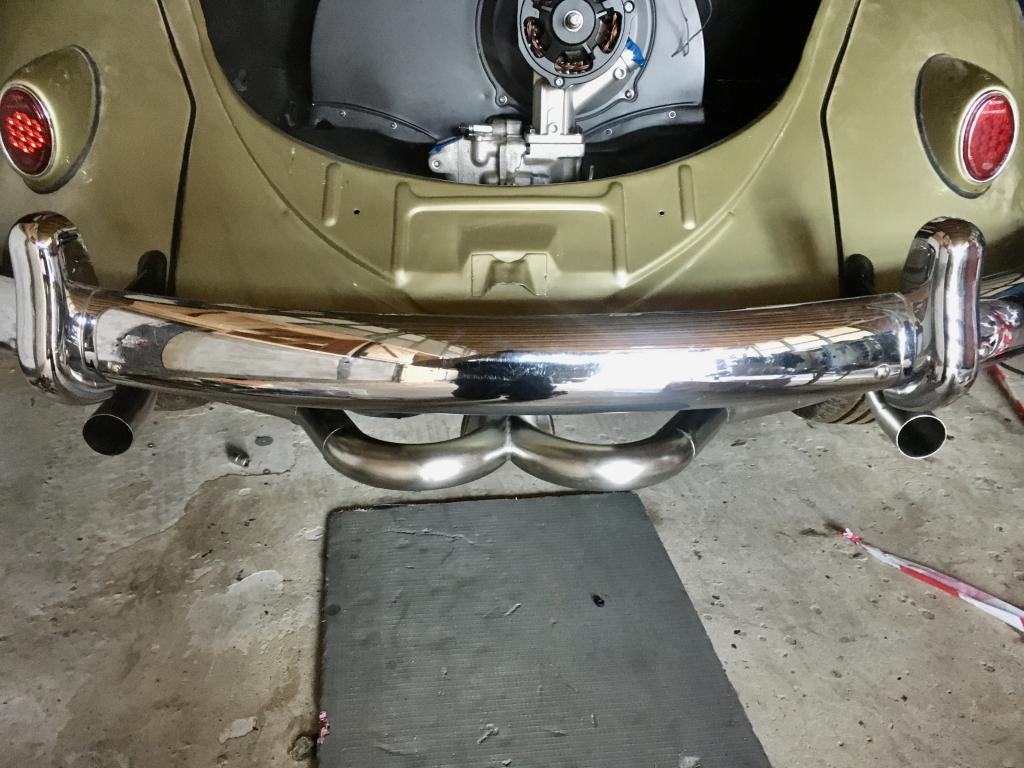

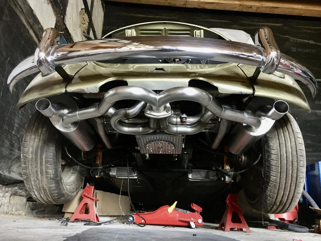

Verblechung fertig und Auspuff gehäftet :)
Morgen schweißt Jens das mit dem WIG

Das sieht spitze aus, Mario!

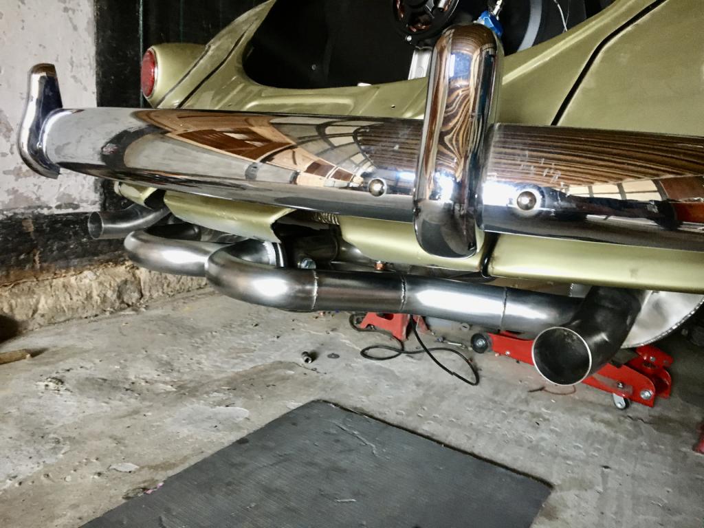

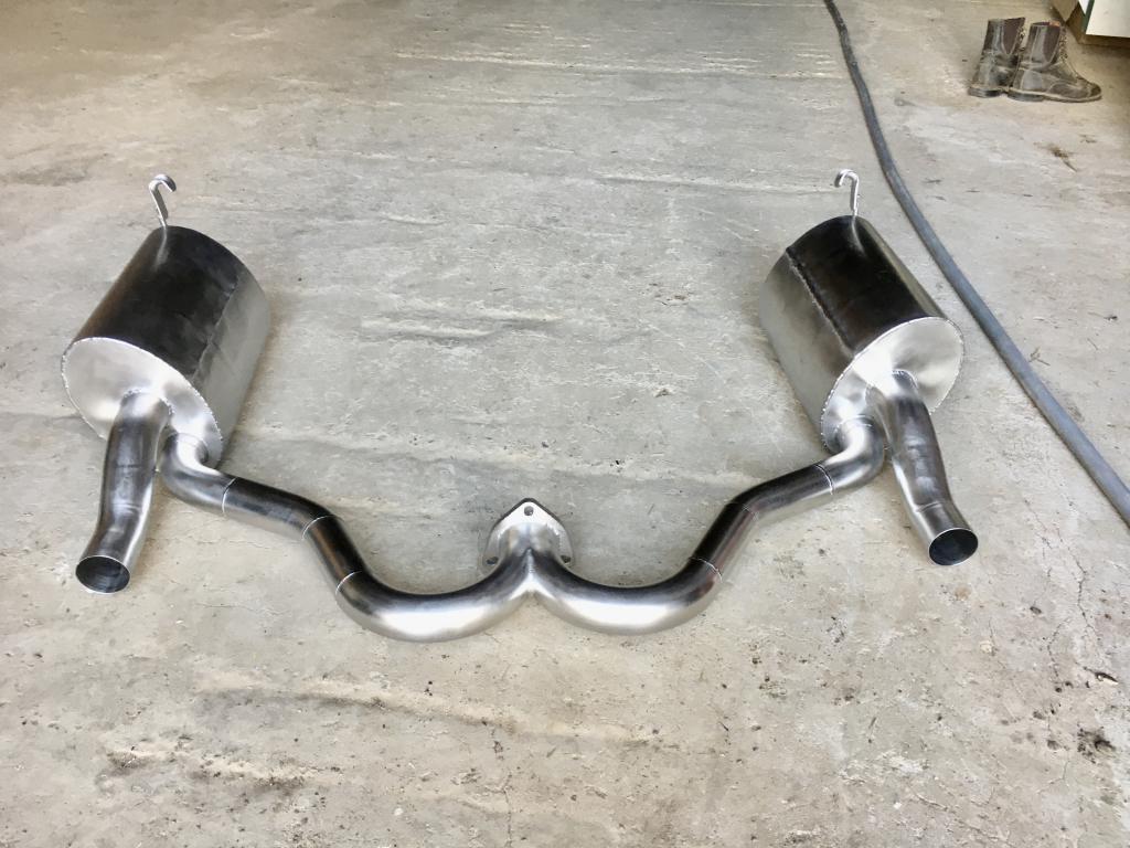

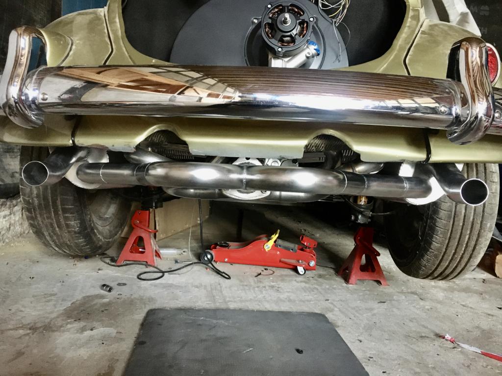

Nochmal leicht abgeändert und fertig geschweißt.
Kennt jemand den Metallsanierer von Würth?
Geiles Zeug :up:

Klasse geworden, sieht echt gut aus.
Aber das war schon zu erwarten als es bei Jens auf dem Tisch lag :D ;)
