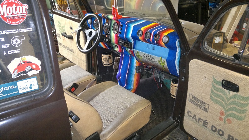

Der Stoff ist cool. Warum hast du den Tacho so tief gesetzt ?
Das Trottelbuch - jetzt in der neuen "Werkstatt-Edition" Infos per PN oder Mail an info@wienos.de
- crazy-habanero
- Beiträge: 1847
Re: meine kaffee-bohne *1303 caffera*
tacho ist so tief, da ich sonst nie die obere seite sehen konnte...
und mein neues lenkrad ist auch nicht größer als das jetzige.
leider steckt das noch in irgendeinem warehouse in californien und trifft wohl erst im mai hier ein...
ist aber ein echt cooles teil, da lohnt das warten...

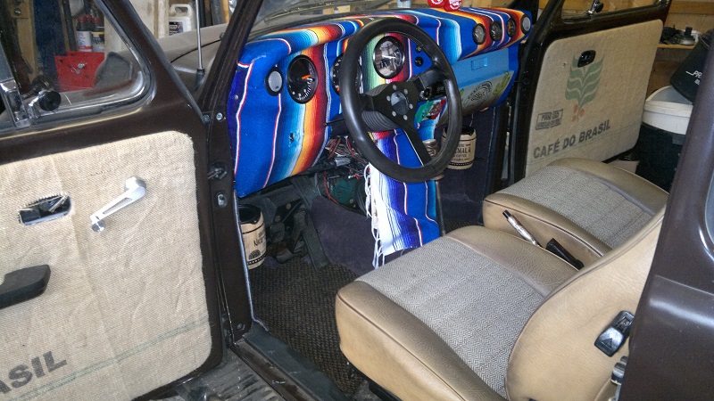

so innenraum ist fertig...
und gefällt mir richtig guuut!!!!
diesmal ist es richtig gemacht.
in dem zuge gleich vorne lautsprecher installiert und nen neuen zündschalter verbaut...
bin wieder zu beiden porschesitzen zurückgekehrt,
die lehne des fahrersitzs konnte ich auch wieder gangbar machen und alles ist gut...(wenn einer ein sattlerazubi ist und mal üben will, so soll er sich melden...
dann heute gleich noch die spiegel anders postiert (hatte vorher nix gesehen)
und dann noch schnell die neuen blinker montiert...
ab freitag mach ich mich ans heckabteil...

das Armaturenbrett ist echt abgefahren
... und die blaue Fläche auf der Klappe (die ich mal so störend fand) ist in dem Kontext mit dem irren Stoff jetzt sogar eher dezent

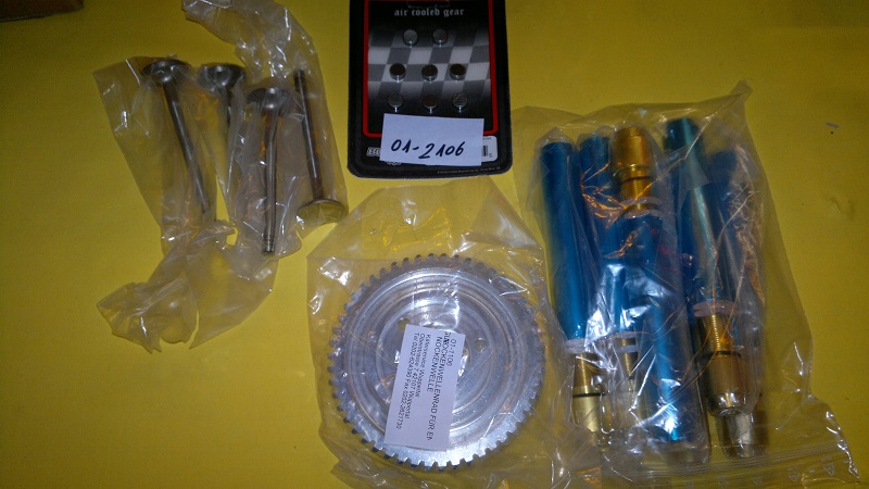

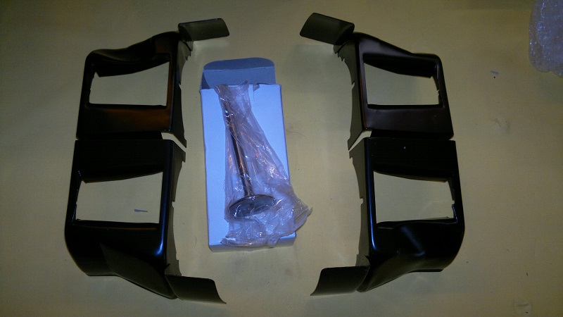

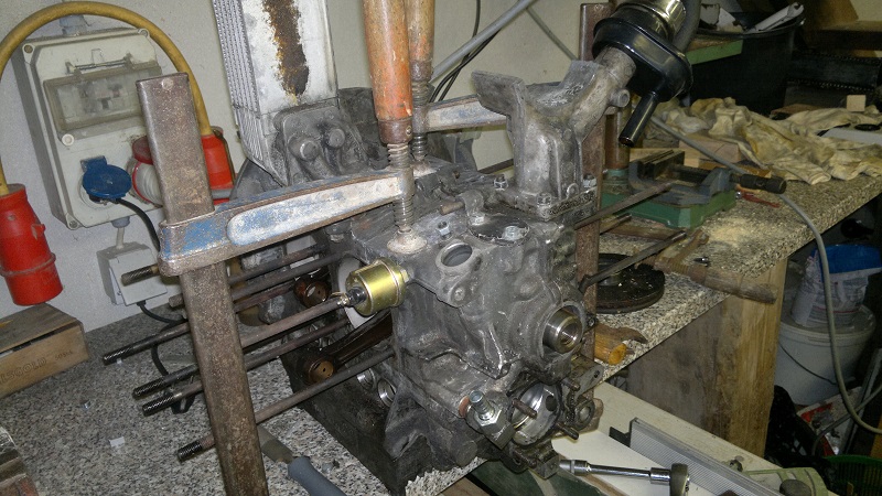

mal wieder ein update:

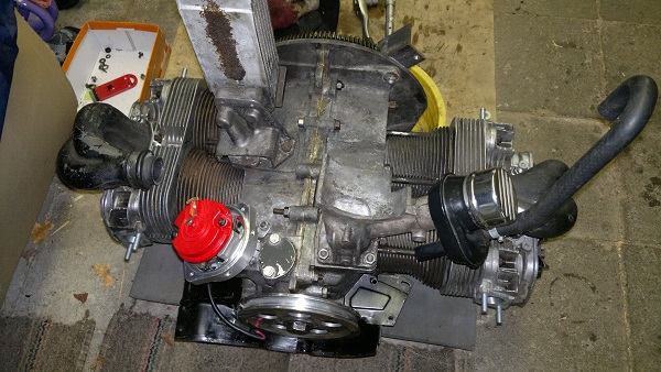

motor teile:
motor teile:

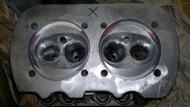

köpfe sind auch zurück....geil!!!!
jetzt für 40 / 33
jetzt für 40 / 33

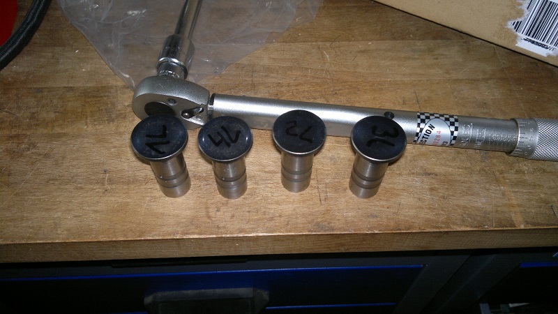

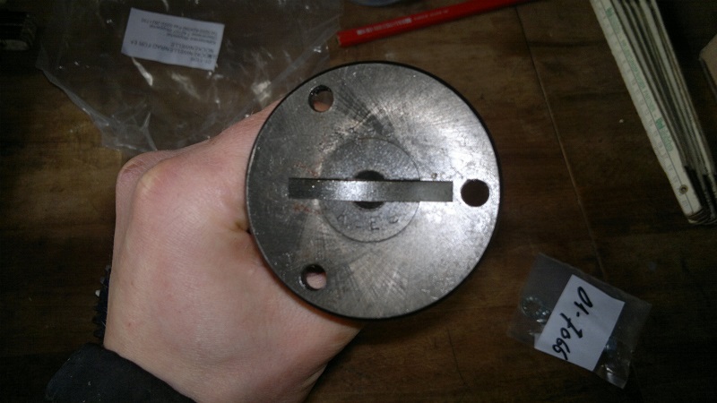

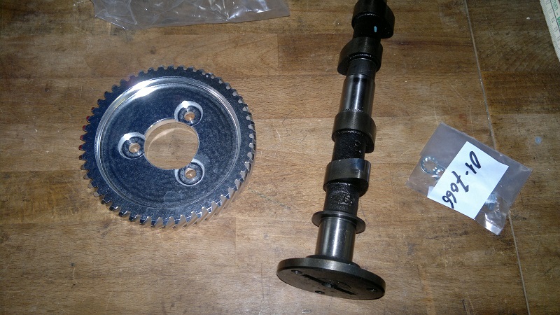

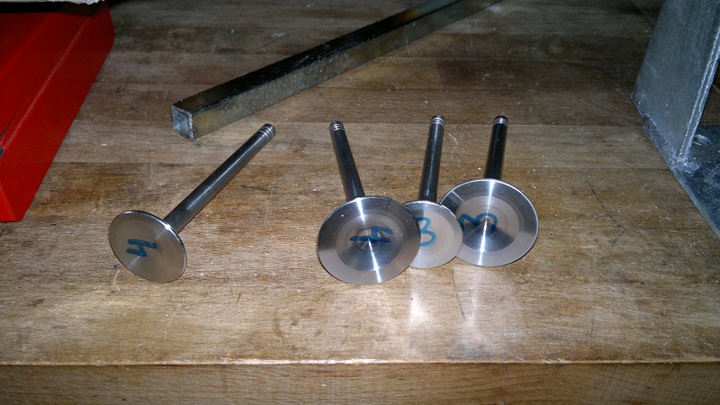

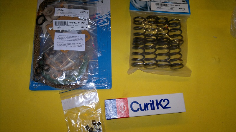

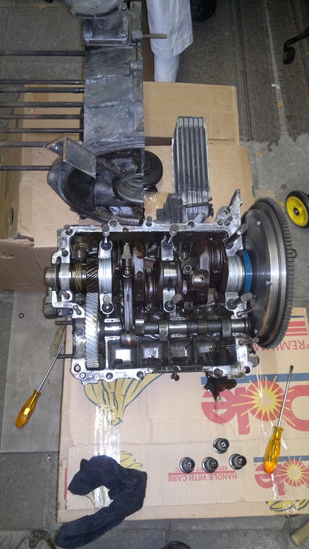

was noch passierte:
-motor auseinander
-W110 raus (wenn einer die gebrauchen kann+die dazugehörigen stößel -> PN (laufleistung 2000km)
-Pauter nocke + neue stößel rein
-"schwarzen motortod" aus dem gehäuse gefischt
-block wieder zu
-empi-riemenscheibe drauf
-neue edelstahlventile in EV40 AV33 eingeschliffen und mit scatfedern gleich verbaut
-motor auseinander
-block wieder zu
Sehr schönes Projekt.
Was hast denn da für Blinker verbaut?
Suche gerade noch schöne für meinen Buggy.
Aber der Drehmomentschlüssel ist doch hoffentlich nur für die Radschrauben.
Mfg Burgi1986
Mfg Burgi1986

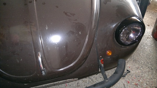

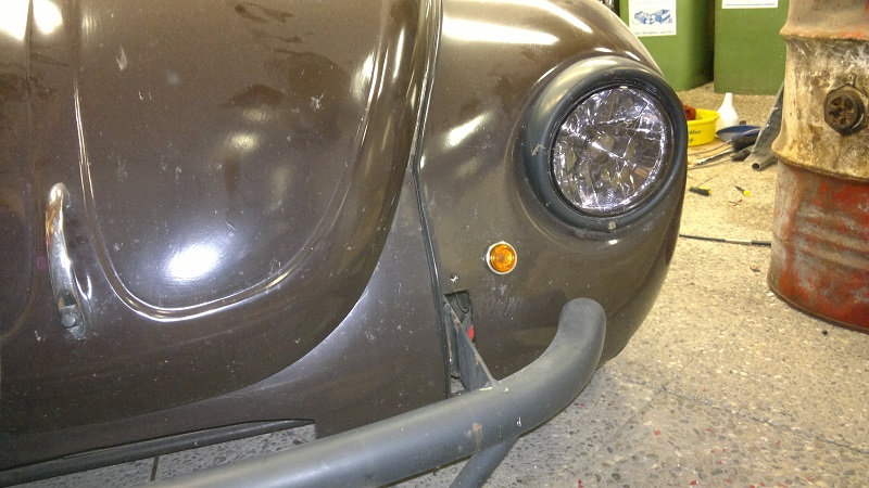

uih,
das mit den blinkern weiß ich nicht mehr genau... die sind mal bei ebay drin gewesen...
der drehmomentschlüssel ist der mittlere, und um die gehäusehälften zusammen zu schrauben genau richtig...

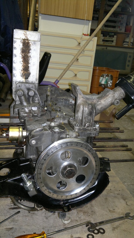

was noch geschah:
die beiden scheinwerferringe wurden geschliffen, grundiert und schwarz lackiert (schaut jetzt gut aus)
kolben sind montiert und schon 2 zylinder
auspuffstehbolzen gefertigt und verschraubt
verteiler montiert
und die empi-kipphebelwellen 1:1,25 sind auch schon mal "montiert" (dann liegen sie mir nicht im weg rum...)
heute baue ich dann noch die köpfe drauf und dann mach ich mich ans saugrohr
was noch geschah:
verteiler montiert

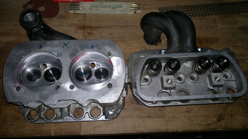

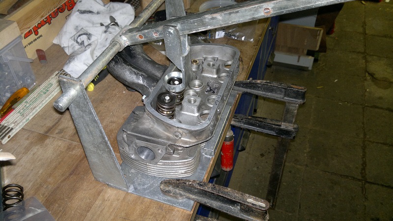

so,
köpfe sind schon drauf,
gestern noch die stößelstangen gekürzt und mit dem ansauggeweih angefangen
langsam wirds
langsam wirds

so kipper montiert,
ansauggeweih auf 38mm geweitet
vergaser auch schon montiert...
morgen den rest dran, und dann kann er wieder rein!!!
