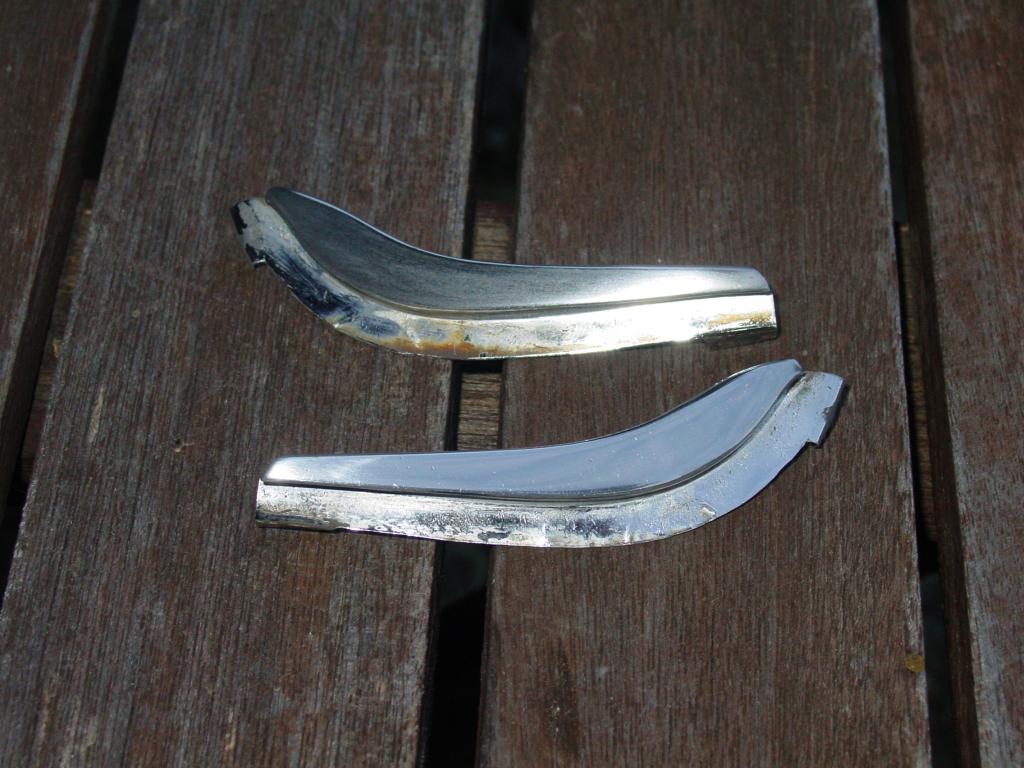

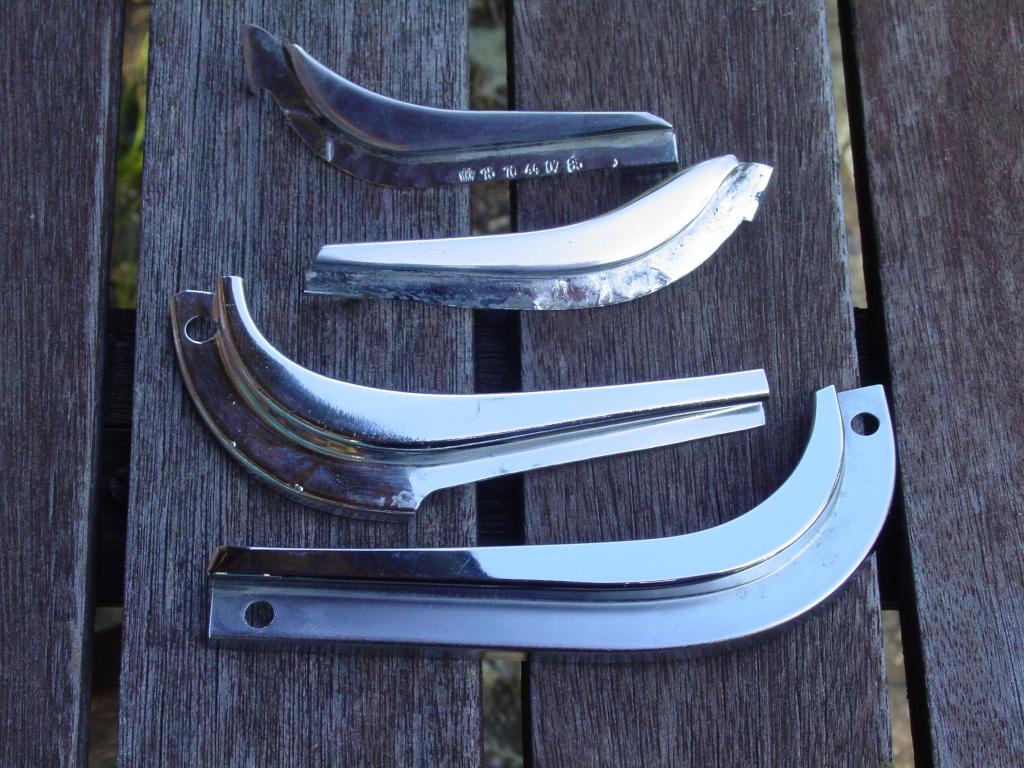

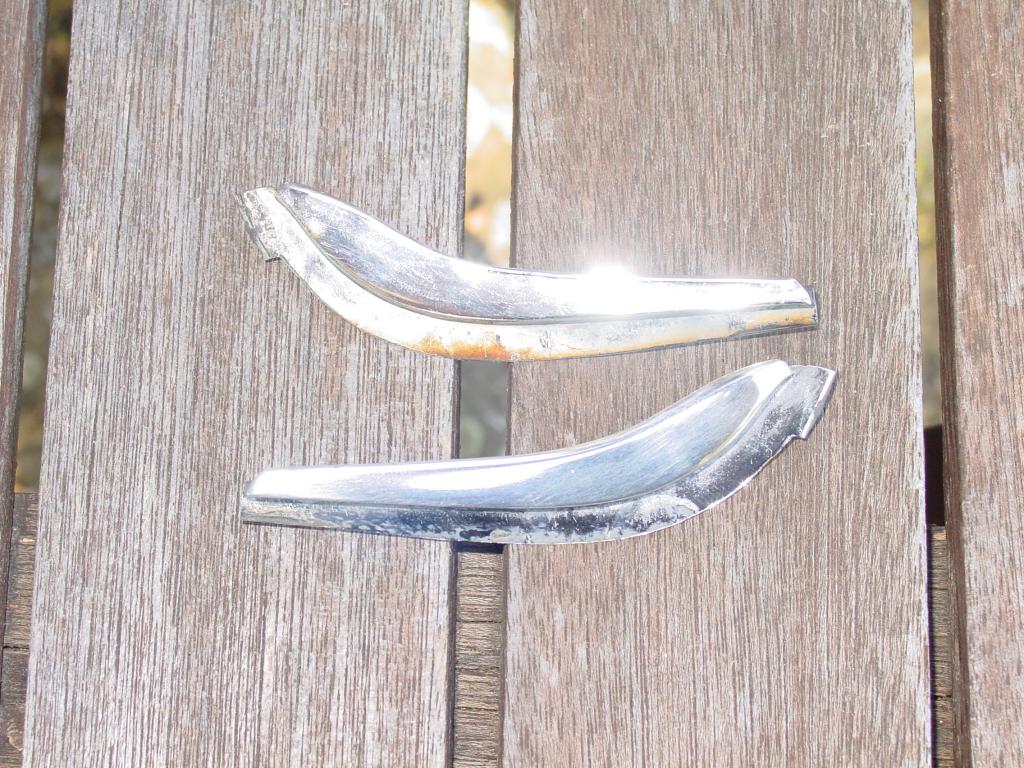

Wasserfangschalen.
Die originalen waren komplett zerditscht und verschrammt, also haben wir welche gekauft und zum Teil gleich aufgearbeitet.
Von den gekauften 3 Sätzen passt aber keiner. Also doch die originalen instandgesetzt....
unten schon bearbeitet
Von oben 1303 Cabrio, 1500Cabrio, frühe und späte Limousine
