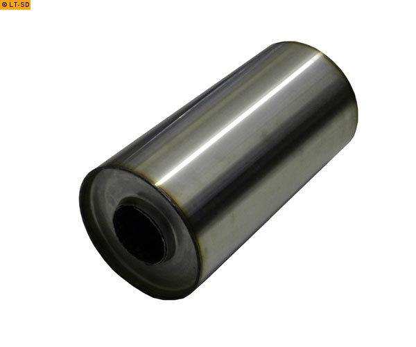

Um meinen Auspuff leiser zu machen, habe ich mir bei http://www.sportauspuff-direkt.com/ neue Einschweiß-Dämpfer bestellt. Ich hoffe die bringen etwas.
Hat jemand Erfahrungen, ob man durch reine Absorbtionsschalldämpfer (ohne Reflexionskammer) einen Tüv-fähigen
Auspuff hinbekommt ? Oder muss man da immer ala db-eater "vorübergehend nachhelfen" ?

Zum Schalldämpfer:- die Dinger sind so leider zu laut, aber dafür gibt's 'nen schönen tiefen Klang, denn die dämpfen nur die hohen Töne. :P Da wirst'e wohl noch was futscheln müssen für'n TÜV. Vielleicht Endrohre ohne Dämmmaterial, aber das Lochblech drin lassen; könnten die hohen Töne etwas brechen.
Entscheidend ist auch die Grösse des S.-volumens. Nicht zu klein, eher so 6fache deines Hubraumes. Sind dann etwas leiser, klingen aber um welten besser.
Das mit den sch.... Reibahlen hättest dir sparen können, denn bohren reicht. Die bohrst ja immer mit dem gleichen Fehler von 0,1mm oder so. Die 175er Luftkorrekturdüse kommt mir zu klein vor. 2 Nummern grösser? Aber das liegt immer an den Motoren. Dafür ist die 75er LeerLD m.E. zu gross. Dein Mischrohr kenne ich nicht, ist das 'ne Bestellnummer?

Ich habe etwa 9,3 Liter Schalldämpfervolumen ( Rohrvolumen nicht mitberechnet) im Verhältnis zu 2,4 Liter Hubraum.
Macht also das 3,9 fache :? Wo kriegt man so Infos ( "6-faches Hubraumvolumen") her ? Ich hab viel gegoogled,
nichts brauchbares gefunden. Leise aber "besser" fände ich gut. Mein Auspuff ist derzeit einfach nur laut.

Na, das sind gaaanz alte Geschichten, die findeste nicht mehr so einfach im Netz. :) Bei mir sind's 14L Volumen, aber das ist fast die Grenze unterm Blech.
