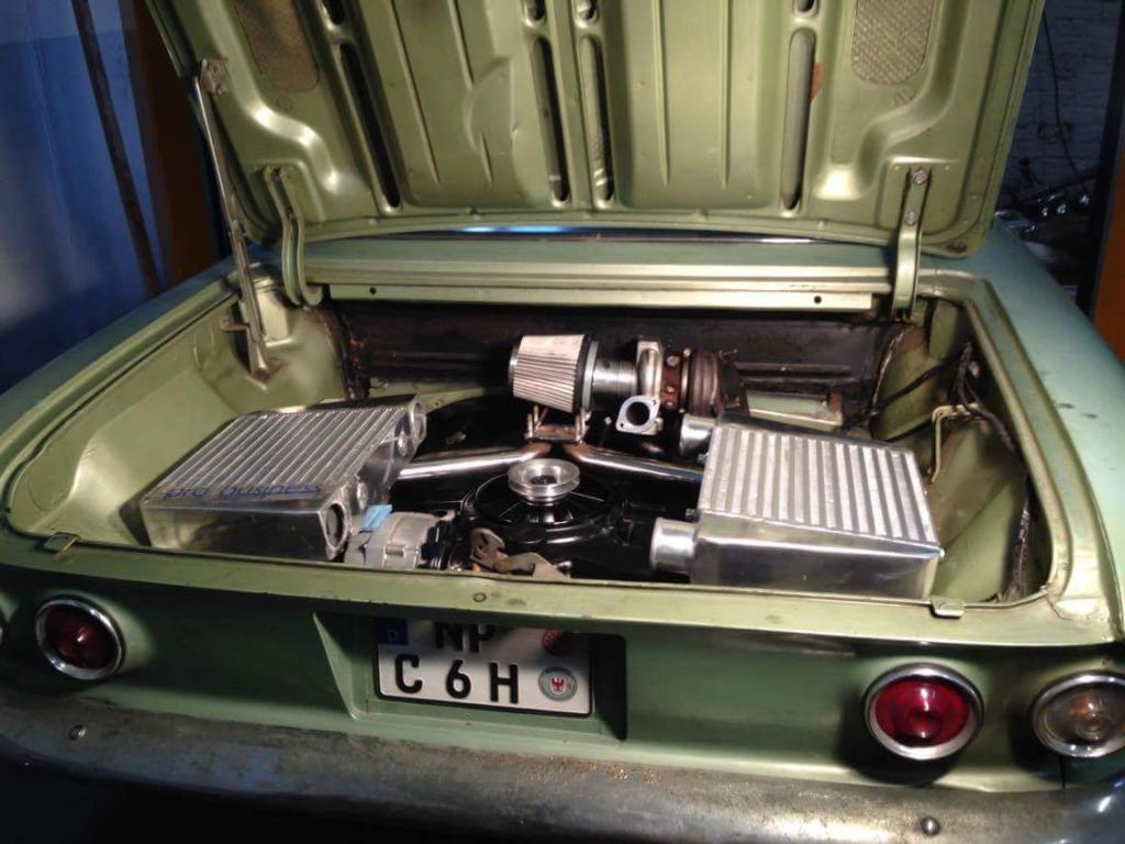

Der Kofferraumboden wurde hier zu einer "Turbo-Firewall" umfunktioniert. :handgestures-thumbupright: Innovativ.

Ersten Schritte zum bauen der Twin-scroll Auspuff Anlage (alles werd nachher noch Hitze geschützt natürlich):

wärme haut nach oben ab...was machst du mit dem intercooler walter?
sieht gut aus!
beim corvair sitz der turbu zumindest auch in der region

mymedusa hat geschrieben:wärme haut nach oben ab...was machst du mit dem intercooler walter?
sieht gut aus!
Eigentlich will ich alles unter der Heckklappe verstauen, aber ob das gleich gelingt bleibt abwarten. Idealerweise muss ein custom intercooler gebaut werden, aber das kostet ziemlich viel Geld oder Zeit oder beides...
Bis solange habe ich ein Intercooler aus China für eine twin-turbo US Fahrzeug ausgelegt hier liegen.
Wann das nicht geht, kommt doch solange die alter Intercooler im Ducktail wieder dran. Das funzte sehr gut, also die 'safe' Lösung ;)
