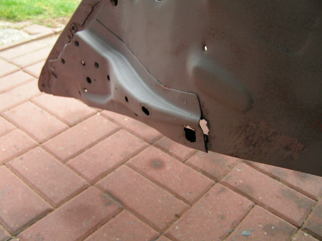

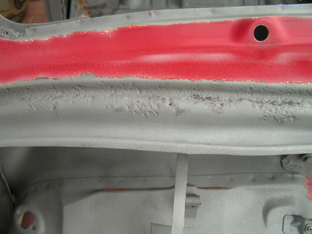

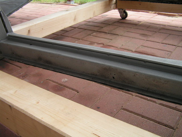

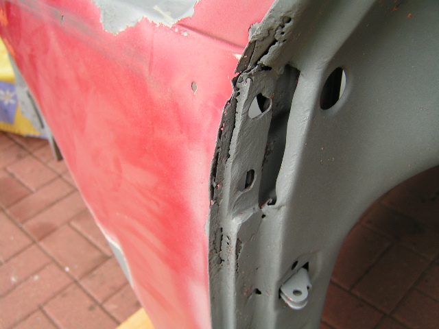

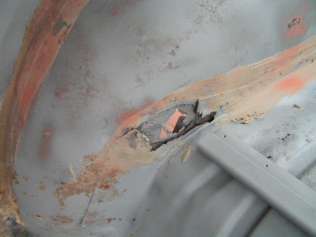

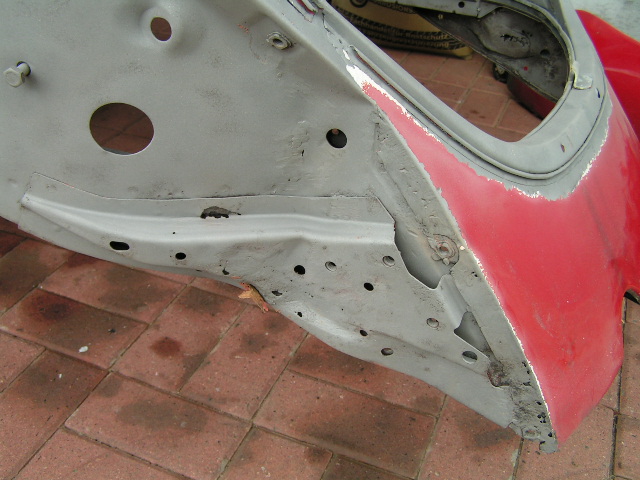

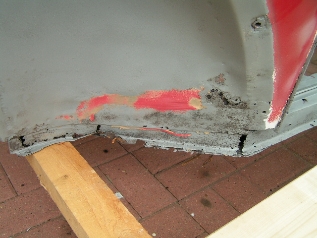

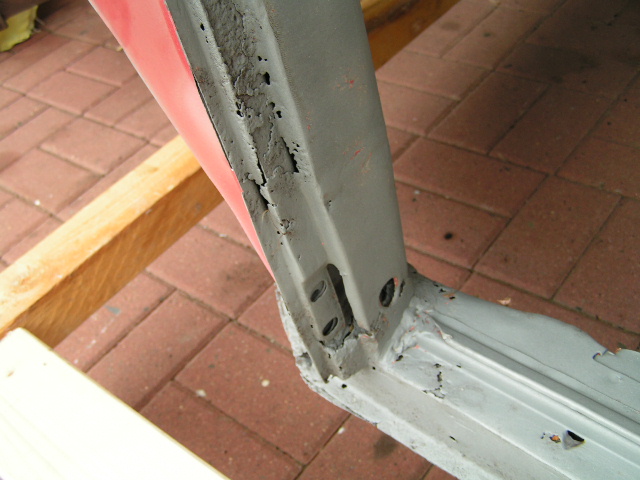

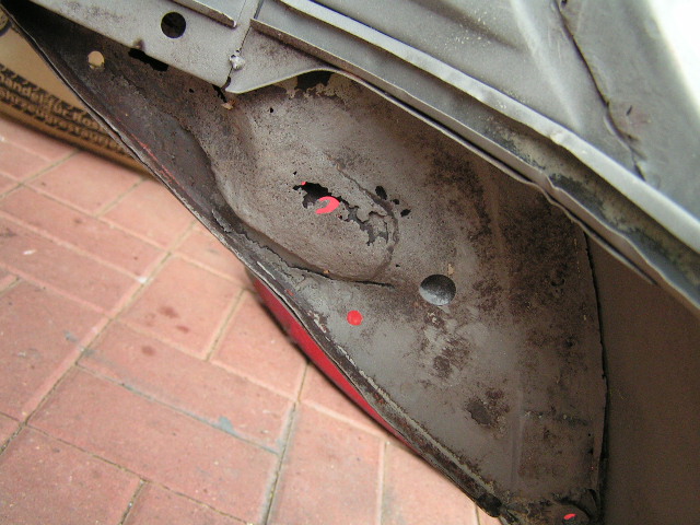

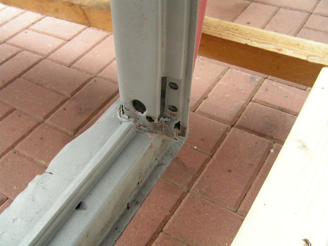

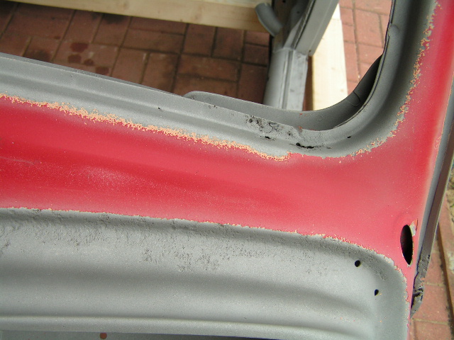

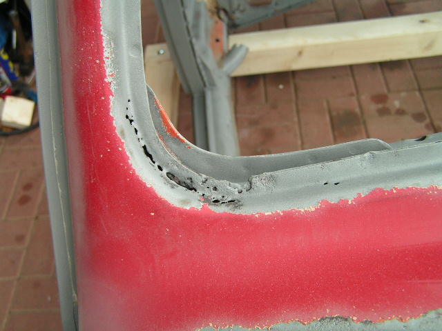

Fotos !!!
ganz übel : A-Säule Fahrerseite
Was meint ihr , Totalverlust oder lohnenswert machbar ? Bessere Hütte suchen , oder instandsetzen ?

hauke32
Beiträge: 1310
Fahrzeug: Volvo V70, D3
Fahrzeug: Cube Aim Pro
Wohnort: Babenhausen
Re: 1300´er Restauration
Beitrag von hauke32 »
schwer zu sagen. Ich finde, es ist schon eine Menge zu tun. Auf jeden Fall würde ich mal schauen, dass du ein zweites Häuschen findest, wo du Teilbereiche entnehmen könntest, beispielsweise die Fensterrahmen. Ist meiner Meinung nach ein Bereich, den du schwierig instant setzen kannst. Für die vielen Bereiche wie Front, Seitenschweller und so gibt es ja Bleche zu kaufen. Da brauchst du ja nur großzügig raustrennen und Bleche einschweißen. Alles in allem habe ich schon schlimmere Häuschen gesehen die auch wieder instant gesetzt wurden.
Gruß, hauke.

Wie würdet ihr vorgehen , wo würdet ihr anfangen ? Und ganz wichtig , wo bekommt man die besten und passgenauesten Reile ? Infos gern auch per PN . Möchte ja nun loslegen mit dem Schweissen und muß eine Teileliste erstellen und bestellen .
Mir würde nur die obere Scharnierecke, mit der A-Säule und der Regenrinne auf der linken Seite Kopfschmerzen machen. Da ist die Falz vom Seitenteil mit weggerostet :confusion-scratchheadyellow: Wichtig ist eigentlich nur : Blech für Blech und nicht alles sofort raustrennen. Aber als Entenmechaniker sollte das keine unüberwindbare Hürde sein :up: Bei einer Ente 6kg Materialeinsatz, das ist doch dann eine Rohkarosse :mrgreen: :mrgreen:

Hab eben an der Seitenwand vorn links spachtel in 5 mm Stärke abgeschlagen :shock: ! Da ist wohl - zumindest teilweise - ein neues Seitenteil fällig :angry-cussingblack: !
kudder hat geschrieben:Hab eben an der Seitenwand vorn links spachtel in 5 mm Stärke abgeschlagen :shock: ! Da ist wohl - zumindest teilweise - ein neues Seitenteil fällig :angry-cussingblack: !
Der Vorbesitzer war vermutlich Stukkateur :lol: :lol: :lol:

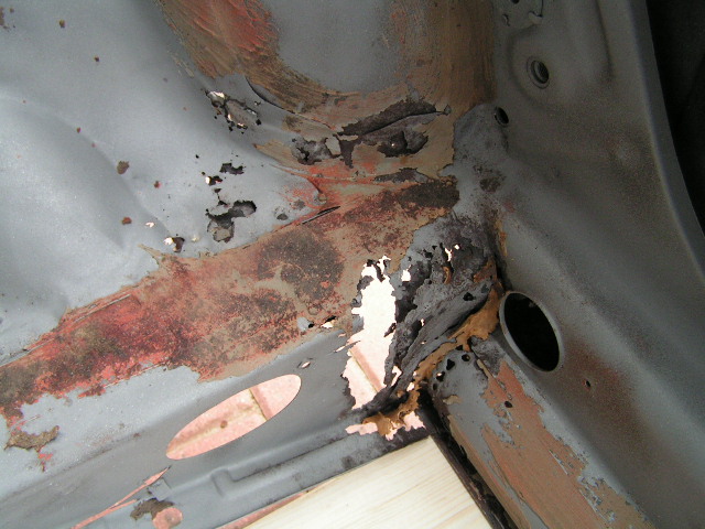

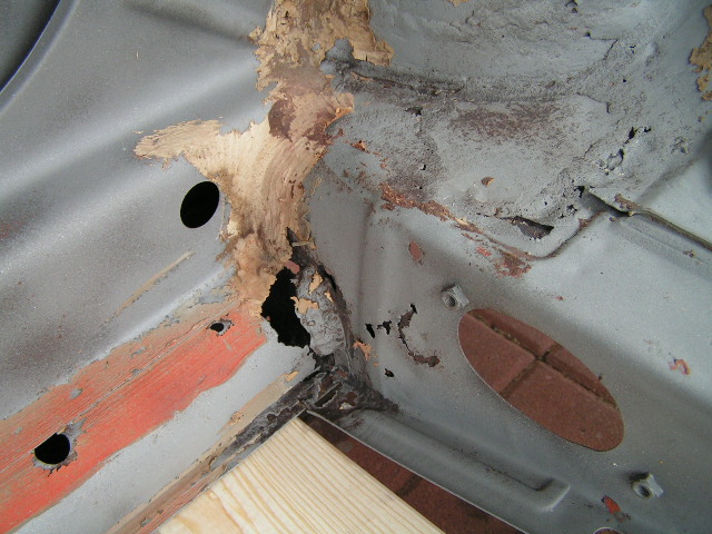

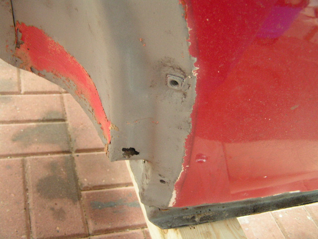

Moin ,
hab jetzt mal eine erste Einkaufsliste zusammengestellt . Ich werde mit der Fahrerseite anfangen , dann hab ich das Schlimmste weg :lol: .
- Warmluftkanal komplett
- A-Säule unten
- Anschlußblech vorn , groß
- Blech hinten unter und über Drehstab
- Blech hinten Innenkotflügel
- Achsaufnahme hinten
- Verstärkungsblech unter Rückbank links
- Blech Kofferboden links
Schaut doch nitte mal die Fotos der linken Seite an , ob ich noch etwas vergessen hab . Was mach ich mit der A-Säule links oben ? Die Börtelkante ist an der Seite auch ziemlich hin . Wie trenne ich den alten Warmluftkanal ab ? Ist der stumpf untergeschweisst , so daß ich ihn abflexen kann , oder muß ich da irgendwelche Schweisspunkte aufbohren ? Han diesbezüglich leider kein Werkstatthandbuch mit Schweissangaben zur Verfügung .
Beitrag von bullibene »
Der Warmluftkanal ist nur an A und B Säule durchgeschweißt.
Der Rest sind alles Punktschweißungen, also vorne im Radlauf, hinten am Seitenteil(außen sowie innnen), Spritzwand vorne und hinten am Querträger.
Hier gibt es eine Art Anleitung.
Lg
Bene
Nimm am besten alles was du kriegen kannt Original.Seitenteile gibt es meines Wissens nach noch Neu beim Teilevertrieb.Die passen Sahne und sind 10mal schnelle drin als 100Flicken und Repbleche.
Ich habe damals(2008) das Glück gehabt alles original VW kaufen zu können.4Seitenteile,Schweller,Heck und Frontblech,Kofferraumboden,Türen,Tankauflage incl.Reserveradwanne u.s.w..Alles von VW Mexiko.Diese Teile einzuschweissen war die ware Wonne.Schweisspunkte aufbohren(unzääääählige...hat meine damalige Freundin gemacht..dank an Kirri:-D) und immer nur ein Teil nach dem anderen.Ging unglaublich schnell und machte richtig Freude....
Kosten vielleicht etwas mehr aber sind ihr Geld 10mal wert.
