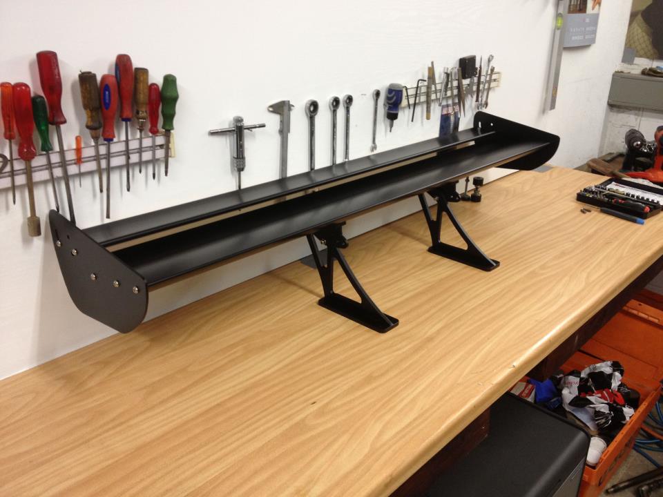

So, Nachschub ist da ;)
Der Flügel ist krass, den habe ich beim Ausverkauf bei FK geschossen.
Supergünstig!

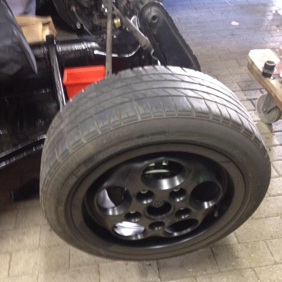

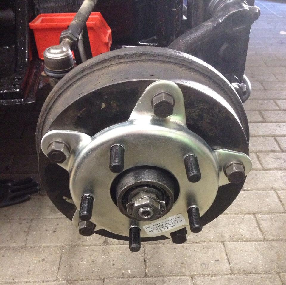

Die Porsche Adapter sind vorne auch schon dran:
Und die Felgen sind montiert:

hexahelix hat geschrieben:So, Nachschub ist da ;)
Supergünstig!
Weitere Arbeiten sind angestoßen, so ist das Getriebe zum 100% Sperren weg.
Hoffentlich kann ich das schon in einer Woche zurückhaben.
Dann kann ich das Fahrgestell auf eigene Beine stellen.
So wie die Theke eingestellt ist musst Du rückwärts fahren um Abtrieb zu bekommen...^^ Hehe... Auf die Vollsperrung der Hinterachse bin ich gespannt... :)
Re: the rod aka "rodwork orange"
Verfasst: Mi 6. Feb 2013, 08:16
von hexahelix
Ja, ich muss den nochmal zerlegen.
Leider war weder ein Bild noch ne Anleitung dabei.
Als ich fertig war hab ich mir schon gedacht, dass da was nicht stimmt ;)

Verfasst: So 17. Feb 2013, 16:22
von Merik
Diese Blechadapter sind mir ein Graus :D
Wer verkauft die eigentlich ruhigen Gewissens in Deutschland?
Beim Rod gehen die wohl klar, aber im Straßenverkehr ist das ein absolutes NoGo :angry-nono:
Grüße Merik

Ich denke auf der Straße würde ich sie nicht fahren.
Bei Helge Ohmes gibt es die in gut.

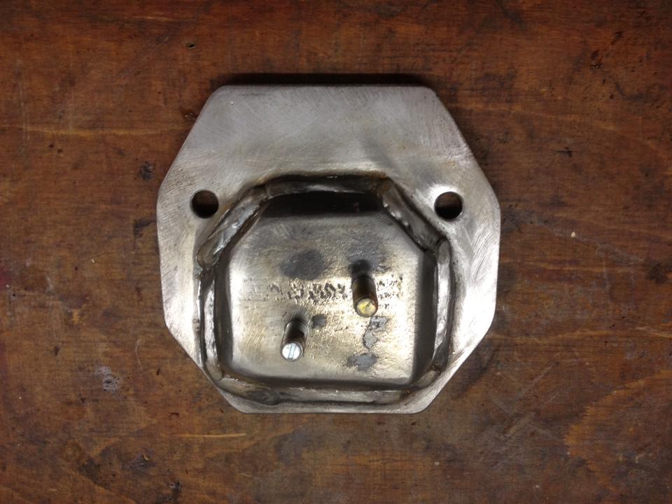

Nachdem ich endlich eine Heizung bekommen habe, die auch den Namen Heizung verdient, ging es gestern weiter.
Das Getriebe ist vom Verschweißen zurück und hat nun eine schöne 100% Sperre.

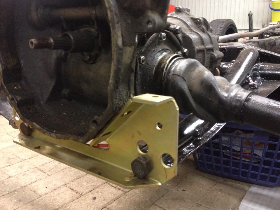

Die Getriebehöherlegung hinten konnte ich auch erst einbauen, nachdem ich mir gestern einen 27er Schlüssel gekauft habe.
Mit ner Nuss isses zu eng :)
getriebehalter hinten.jpg (85.34 KiB) 7237 mal betrachtet
Den Getriebehalter für vorne musste ich noch lackieren, mit warmer Werkstatt kein Problem mehr.
Denke nochmal an den Hersteller, weißte bescheid ne Mattes ;)
Dann das Getriebe probeweise reingesetzt und was soll ich sagen, es passt.
Knapp, aber passt.
passt genau.jpg (92.61 KiB) 7237 mal betrachtet

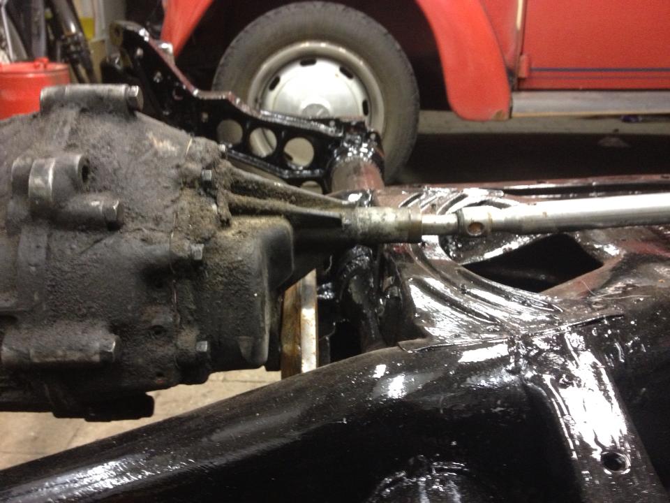

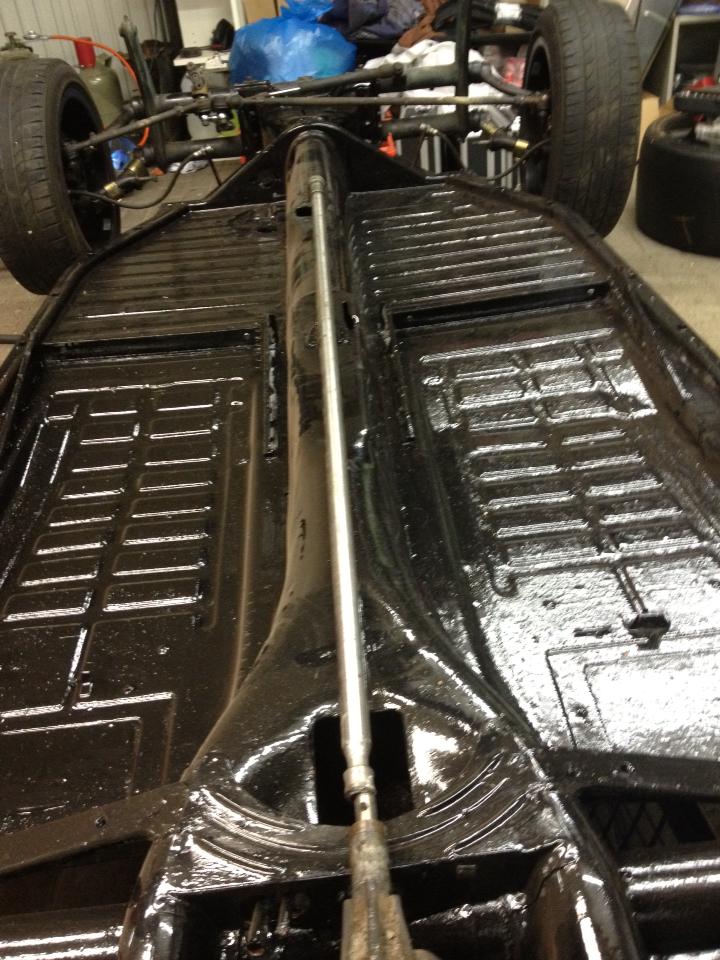

Die Schaltstange will ich gerne um 180° Grad gedreht einbauen, dann passt die Biegung perfekt.
Also muss die Schalstangenpfanne gedreht werden.
Außerdem brauche ich noch einen Halter für den Hebel, der natürlich genau passend für einen Bug-Tech Hebel gebaut wird.
oben ist besser.jpg (120.93 KiB) 7237 mal betrachtet
Heute abend wird das Getriebe nochmal zerlegt und gereinigt, damit ich es noch lackieren kann.
