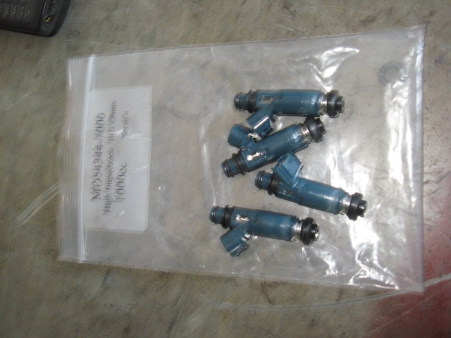

Heute hat ein Freund von mir die Adapterbuchsen gebracht damit modernen Düsen passen wurden.
Auch ein Bild der neue Düsen der ich fahren wurde für Lukas ( ;) ), komplett mit custom Flowchart von meine Düsen geliefert. Beeindruckend.

Poloeins hat geschrieben:Wie sehen denn nicht moderne Düsen aus???
Das wurden zB die alte original D-jet Düsen sein und die klemmen sich etwas höher an der Düse mit so einer breite Gummiring. Auf die Weise wurde das auch passen in der Mexico Ansaugbrücke übrigens.
D-jet Düsen gehen auch nicht mit Fuel-rail, aber hatten individuelle Anschlüsse für Benzinschlauche, meist geklemmt.
Etwas schwer zu erklären im deutsch und im Schrift...
Diese Adapter haben 14mm Bohrung und damit passen die 'dicke' Bosch Düsen aber auch die neueste 'Pico' Düsen wie diese Deka-Siemens, denn beide haben die 14mm Ringe oben und unten. Pica Düsen sind nur kleiner in der Länge und das passt besser bei diese Mexico Ansaugbrucken mit einer zentrale Befestigung ;)
Bosch 0280-150-951 (350cc) die mal in der Reinigung gewesen sind (Lack) ;)

BadWally hat geschrieben: Bild
Das sind ja Subaru Düsen.
Jetzt hast du einen Subie Lader und Subie Düsen.
Ich hab meine auch von den Amiaffen
Leider ein schlechtes Bild, aber man sieht, dass der Stecker der gleiche ist.
