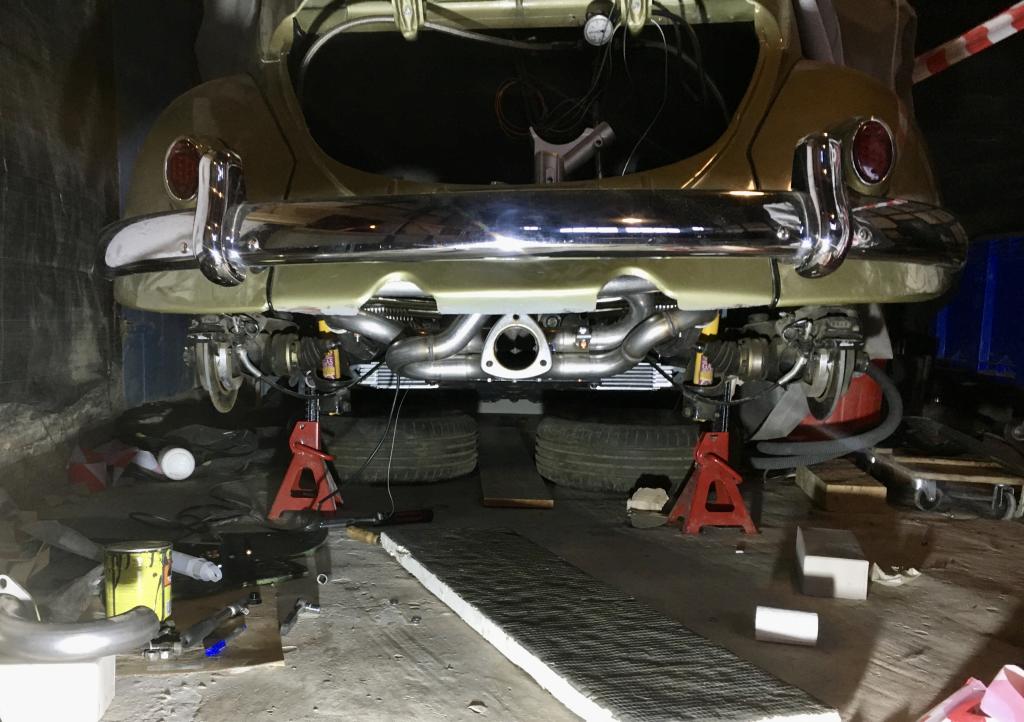

Wenn der Laie einen Auspuff baut :lol:

Sicherlich billiger als Edelstahlbögen zu zerschneiden :D

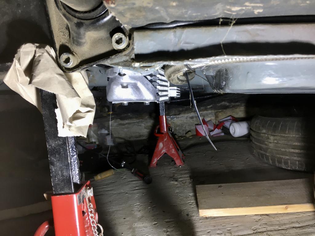

Hab mir jetzt die Ölkühlerhalter vom Jürgen G. besorgt, find ich ganz cool :up:
Ich probiers erstmal mit Typ 1 Kühlern, mal sehen, obs reicht.

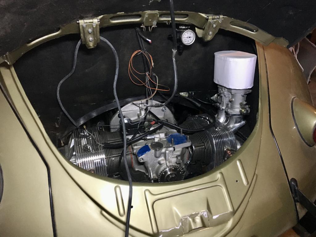

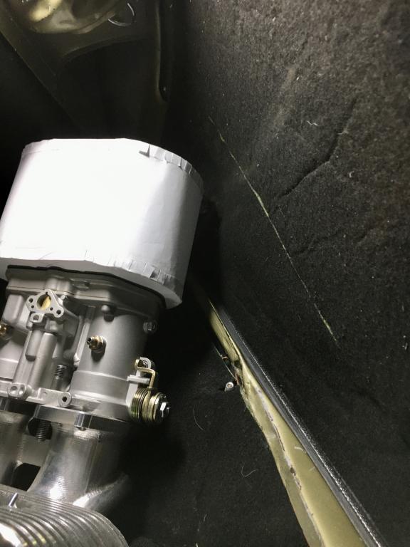

Heute mal einen Filterdummy gebastelt :)
Mit einem 100mm Filter passt das so gerade, hab dann noch ca. 13mm zur Haube, das sollte reichen.

Ist aber alles schön eng.

was ist denn da für ein Zeug auf der Haube ?

Die 13mm sind aber weg wenn da noch Dichtungen und Isolierflansche zwischen kommen .Oder sind keine Flansche geplant ?
Nicht zu unterschätzen ist auch die Bewegung des Motors.Der macht ordentlich Weg im Motorraum wenn der richtig antreten darf.
Ansonsten: Tolles Projekt,ich lese gerne mit.
