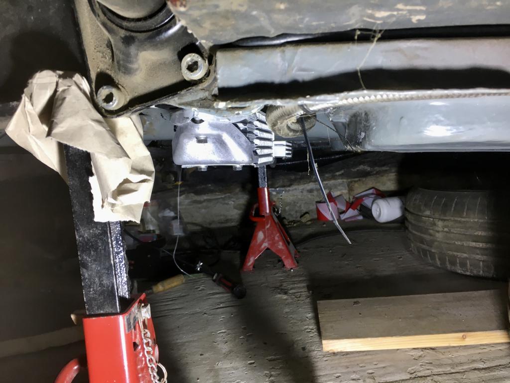

Die seitlichen Motorraumbleche musste ich leider entfernen.
Unten lagen die Ventildeckel an, oben die Saugrohre.
Hab mir dann neue bei CSP besorgt und etwas abgeändert.

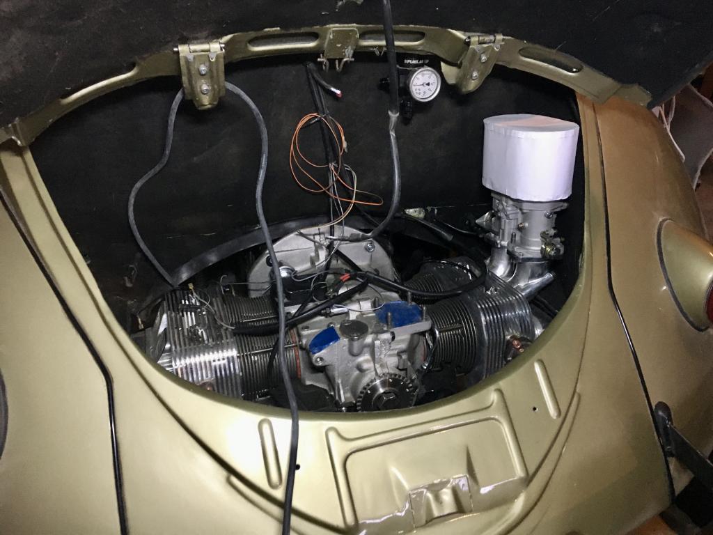

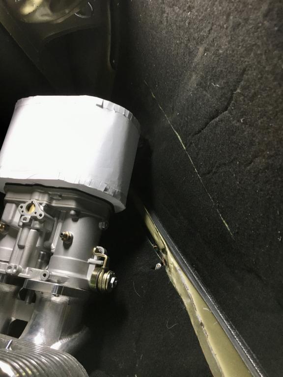

Heute mal einen Filterdummy gebastelt :)
Mit einem 100mm Filter passt das so gerade, hab dann noch ca. 13mm zur Haube, das sollte reichen.
triker66
Beiträge: 2405
Re: 2332ccm Typ 1
Beitrag von triker66 »
Ist aber alles schön eng.
Re: 2332ccm Typ 1
was ist denn da für ein Zeug auf der Haube ?
Vari-Mann
Beiträge: 637
Re: 2332ccm Typ 1
Beitrag von Vari-Mann »
Die 13mm sind aber weg wenn da noch Dichtungen und Isolierflansche zwischen kommen .Oder sind keine Flansche geplant ?
Nicht zu unterschätzen ist auch die Bewegung des Motors.Der macht ordentlich Weg im Motorraum wenn der richtig antreten darf.
Ansonsten: Tolles Projekt,ich lese gerne mit.
