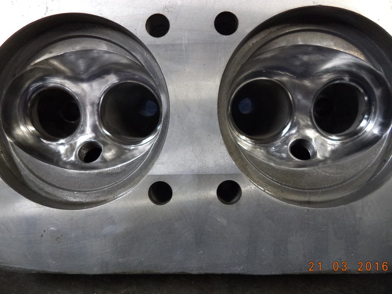

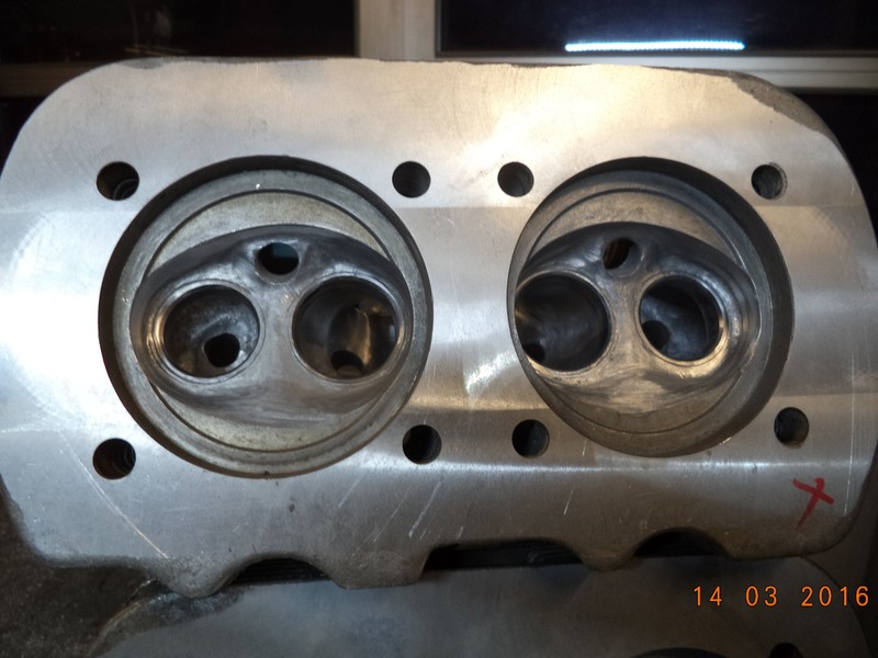

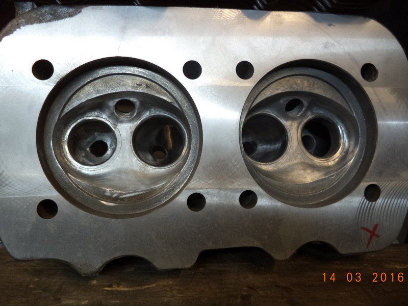

Das Gerät ist klasse. es braucht nicht soviel Luft, läßt sich gut händeln, wiegt nichts, bleibt kalt, nicht sehr laut, macht 65000 1/min und ist kräftig genug.
Die Kanalbearbeitung ist noch nicht ganz fertig, aber bevor die Führungen wieder rein können, muss es fertig werden.
Die Einlaßkanäle sind "finished" und ein Auslaß muss noch grundbearbeitet werden. Die anderen Auslaßkanäle bekommen nur noch eine Glättung.
Die Teile sind unbezahlbar. Was da schon eine Zeit drin steckt, ist fast unglaublich und sie sind immer noch nicht fertig. Wenn die Führungen wieder drin sind, müssen die Sitze noch angepasst werden, aber das ist geradezu ein Kindergeburtstag
Dann noch auslitern und ab zum Tieferstechen.

So es ging wieder ein Minischrittchen weiter. Immer noch die Köpfe
Jaaaa, sie sind deshalb so teuer, weil ich sie nicht während der bezahlten Arbeitszeit machen kann (wie einige hier im Forum)
Da hier ja mit Material und Technik geklotzt wird, muss ich eben am Feinschliff arbeiten. Aber es wird.
Ich hoffe der Unterschied kommt raus! Die andere Seite. Die Auslaßkanäle werden auch glatter, aber es ist sehr mühsam.
