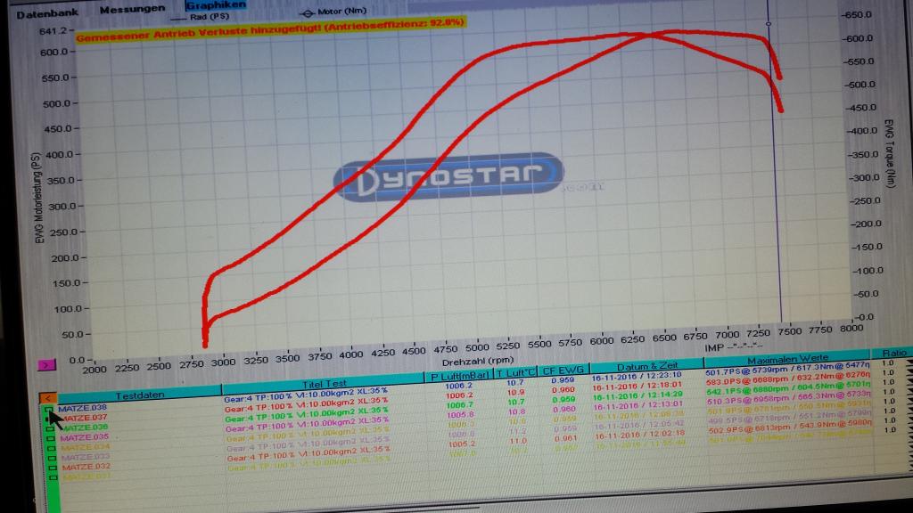

Heute nochmal schnell auf dem Prüfstand gewesen.
583PS und 632NM bei 1,6 Bar :D
Bei 2Bar hat es leider das Getriebe gekillt und wir konnten nicht zu ende messen. Laut unserem Abstimmer wären das aber locker 650PS geworden.
Wir sind sehr ,sehr zufrieden.
Jetzt kommt das Getriebe raus und dann mal sehn was wir da machen. Je nachdem was kaputt is reparieren oder Mendeola.
In der ersten Zeile ist der Lauf zusehen wo das Getriebe kaputt gegangen ist und der 2. Ist der mit 1,6Bar
Sebastian
P.s. Video folgt.

Hier mal die Videos vom Sachverhalt, einmal 1.6bar 580Ps und einmal 2bar und ein kaputtes Getriebe bei 5700Umdrehungen und 617Nm.
https://youtu.be/x3ocuhT2aM0
https://youtu.be/RhtteVWCA-U

Getriebe ist raus und begutachtet. Es scheint als meinen es die Cent-Teile nicht gut mit uns, wieder war es ein Sicherungsring. Es scheint als wäre der Innenring des hinteren Lagers der Trieblingswelle von der Welle gewandert, wobei sich der vierte Gang dann verkeilte und das Tellerad den Triebling entzahnt hat.
