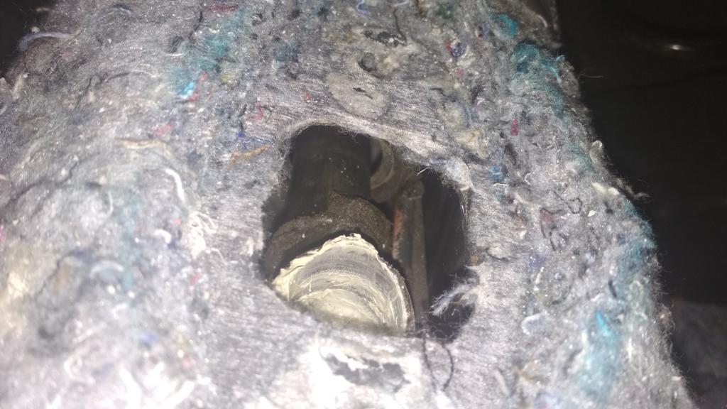

Ich habe den Fehler gefunden. Jetzt brauch schnell noch eine neue Schaltstangenführung. Lars, sag nichts! :lol: Ich weiß du hast mich als erstes gefragt ob die Führung ok ist.
Ziemlich dreckig die Führung oder das was davon übrig ist. :obscene-drinkingfaded:

Ich habe jetzt beim Raana so eine Geschlitzte bestellt. Die müsste ich ja auch ohne Ausbau der Schaltstange rein bekommen, oder? Aber vielleicht sollte ich die Konservierungskacke vorher von der Stange putzen. Ich denke desshalb ist die alte jetzt auch kaputt.

Die neue Schaltstangenführung ist nun endlich drin und die Gänge flutschen wieder so rein wie sie sollen. Das ganze hat viel Nerven und 3 bis 4 Stunden gedauert, da mir dieses blöde Teil nach vorne in den Tunnel gefallen ist. Nach vielen Versuchen es da raus zu Fischen hab ich hinten den zweiten Gang eingelegt und bin erstmal von der Garage nach Hause gefahren. Da konnte ich dann, weil ausreichend Werkzeug vorhanden die Pedalerie ausbauen und das Lager rausfischen. :confusion-waiting:

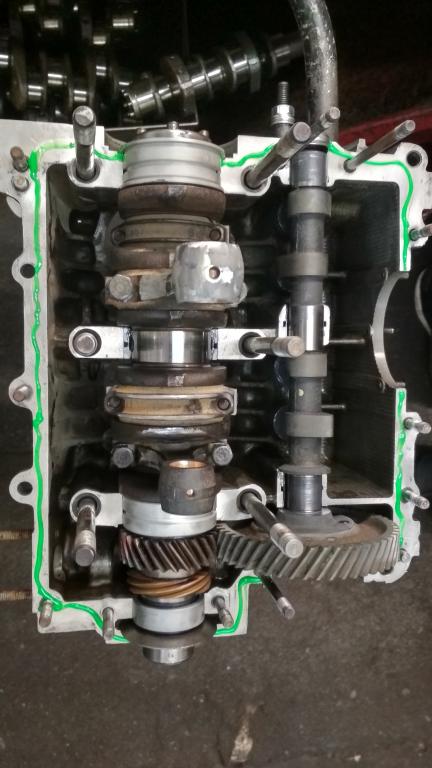

Heute haben wir mit Lars die Montage des Motors begonnen. Lief zunächst ganz gut Kolbenrückstände 1. Zylinder 1,2mm, 2. 1,2 mm, 3. 0,8 mm und der 4. 0,7mm :angry-cussingblack:
Jetzt muss der Block wieder auseinander, die Zylindrrauflagen auf gleiche Höhe plangefräst werden und 1mm Distanzringe verbaut werden. Läuft also, wird sich aber noch was hinziehen :confusion-waiting:

So, nachdem die Zylinderauflagen plangefräst wurden konnten wir den Motor zusammenbauen. Jetzt müssen wir noch Zeit zum einbauen finden und dann geht es zum Abstimmen und neu bedüsen wieder zurück zum Lars in den Tempel. In den Schalldämpfer müssen wir noch ein Gewinde für die Lambdasonde einschweißen.
Großen Dank an Lars für seine großartige Arbeit. :up:
