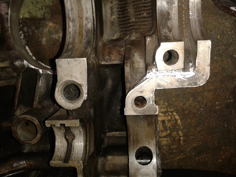

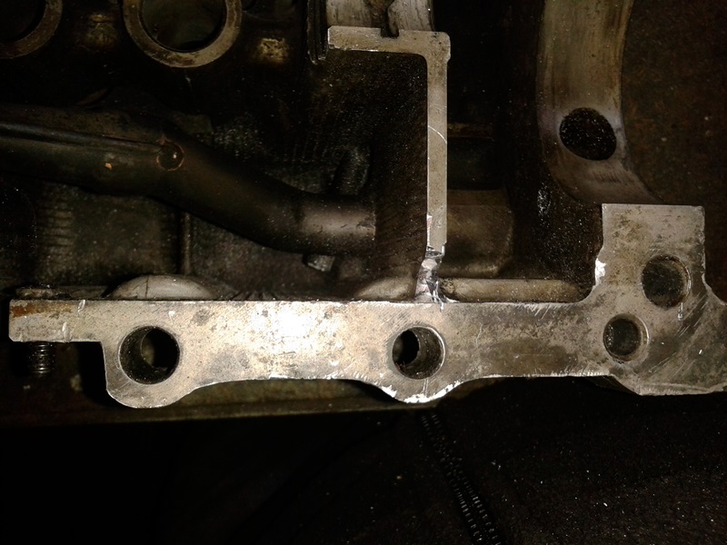

gehäue ist geplant und wurde noch ein bisschen bearbeitet.

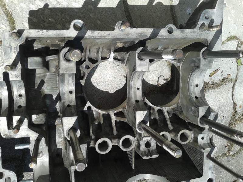

jetzt hab ich einen kolbenrückstand von 0mm. soll ich die zylinder 1mm unterlegen oder lieber 1.5mm? in 1,2mm gibts keine ausgleichsringe... :?
bei 1mm steigt die kompression auf 10,6:1 bei 1.5mm ist sie bei 10,1:1
und wie bekomm ich das gehäuse 100% frei von der spähne? die is überall :roll:

Also ich würde beim KR eher zu den 1,0 Ringen tendieren, wennst den Ring oben und unten mit Dirko HT (rot) bestreichst und dann einpickst, kommst wahrscheinlich auf 1,1 (lt. Torben A. ist 1,0 "die Grenze").
Stößelstangen würde ich Serie nehmen (funkt bei mir mit der CB2241 und den verstärkten CB-Federn gut).
Motorblock reinigen ist so eine Sache, da gibts kein Patentrezept, Benzin, Bremsenreiniger, ausblasen. Evtl. Deckeln von Ölkanälen rausnehmen-ich habs nicht gemacht-, ich habe aber den Block vorm Bearbeiten aber ziemlich fettfrei gemacht, damit habe ich die Späne gut ausblasen können.

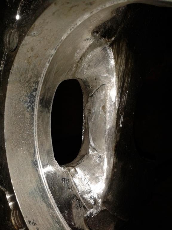

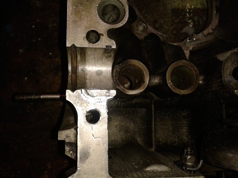

darf ich mal eine Bemerkung zu der Frage nach den Spänen machen.... :?:
Das Gehäuse ist dermaßen versifft, da müssen nicht nur die Späne entfernt werden :angry-nono:
Überall ist noch Dreck. Ölkohle, Ölschmiere usw.
Einige Anbauteile sind noch montiert wie z.B. Öldruckschalter und Kurzschlußplatte.
Sorry, die Späne sind hier das kleinere Über, oder? ;)
Etwas sauberer darf es schon sein.
Wie kann man in so ein Gehäuse denn überhaupt eine Kurbelwelle zu Probe einlegen?
Wie kann man dort Fehlstellen erkennen?
Noch ein paar kleine Anmerkungen:
Die Hauptlagergasse hat Abdrücke. Ist sie noch OK?
Die Riemenscheibenaufnahme hat starke Macken. Würde mich nicht wundern, wenn er dort leckt.
Sorry. ich habe den ganzen Ast nicht gelesen. Vielleicht ist es nur ein "Probegehäuse" zum dran rumspielen
und halbfertige Arbeit soll man auch nicht kritisieren :romance-kisscheek:
Etwas mehr Sauberkeit darf es schon sein, sonst erkennt man keine Fehlstellen und Dreck ist jeden neuen Motors Tod

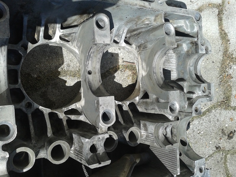

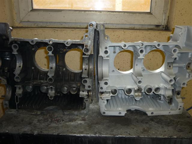

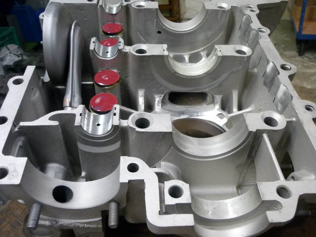

so, gehäuse ist mit backofenreiniger und kärcher relativ sauber geworden.
kein vergleich zu vorher ;)
