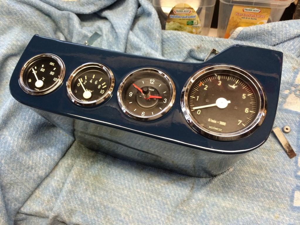

Wow, die Eigenbau Blende sieht richtig gut aus.
Das hab ich auch noch vor mir.

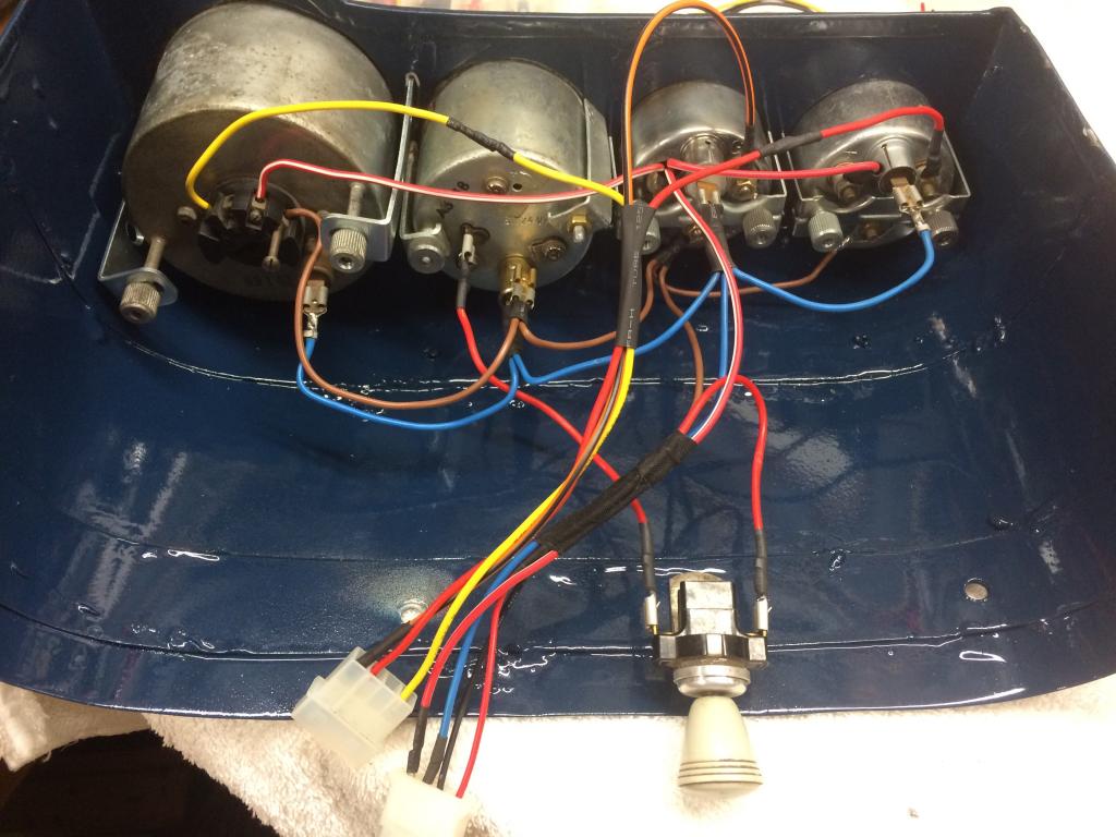

Eigentlich ne Winter Arbeit .. Konsole verkabelt mit schnellverbinder und Schalter für die Uhr, dann kann ich sie bei längeren Standzeiten ausschalten

hast du das blech nach oben hin zum kofferraumboden einmal umgelegt?

Aber klaro, kommt auch noch Kantenschutz rum

Sag mal, wo geht denn deine Masseverkabelung hin? Ist das hintendran ein Notausschalter?

Hinten ist der Schalter für die Uhr, diese hängt ja an Dauerstrom, während die Instrumente nur Strom haben wenn die Zündung an ist. Damit kann ich die Uhr bei länger standzeit abschalten.
Maße hole ich mir von hinterm Armaturenbrett zentral

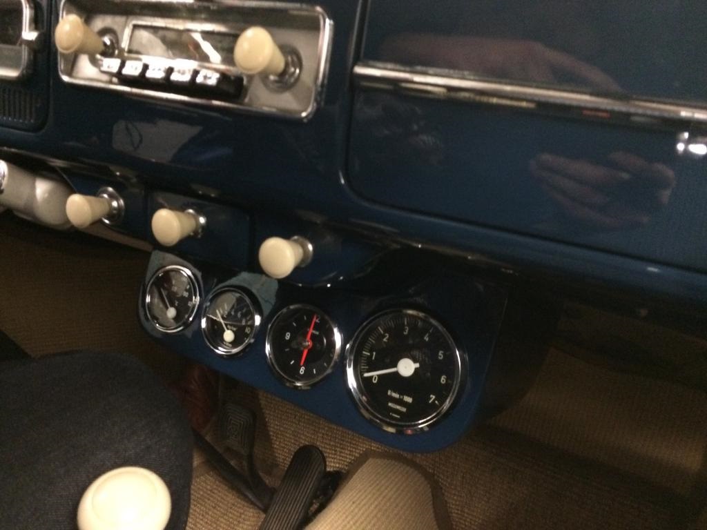

Mittlerweile ist der Halter auch verbaut:

Top. Sieht toll aus.
:music-rockout:
Hoffe Du mustest den Käfer nicht auf den Kopf stellen damit der Einbau leichter ging :lol:
Gruß Wolfgang
Re: mein Moritz - 1960er indigo blau Restauration
Verfasst: Mi 29. Apr 2015, 12:12
von Fuss-im-Ohr
sehr schöne Lösung :text-bravo:
