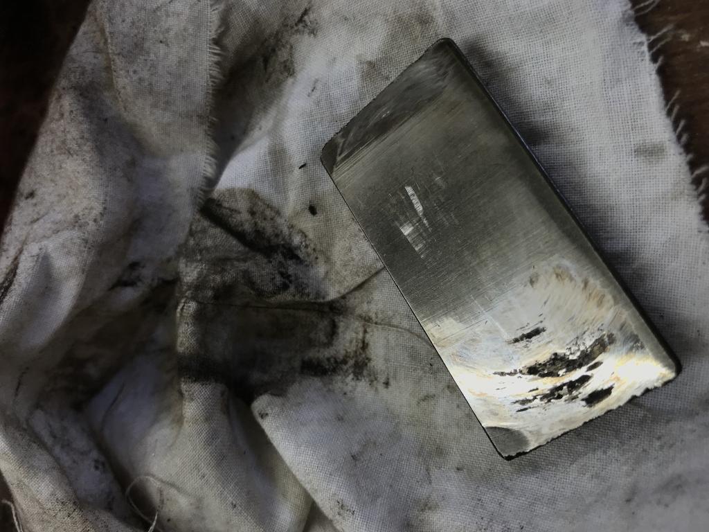

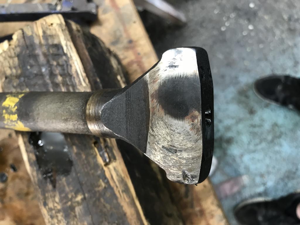

Mal was anderes heute mein Getriebe ausgebaut weil ja das Rancho Getriebe rein soll.
Vom alten Getriebe wollte ich die Achse verbauen. Also zerlegen und was seh ich beim ölablassen, viele kleine Späne. Antriebswellen gezogen und siehe da die rechte Seite ist total Schrott.
Kann mir einer sagen wie das passieren kann? Öl war ca 1L drin, kommen glaube 2 1/4 rein. Wahrscheinlich kein Öl bekommen.
Hatte vor paar Monaten mir ne kurze Achse gekauft. Dafür brauche ich jetzt neue Gleitsteine. Die gibt es von 9 das Stück bis 25€ das Paar. Gibt es da Qualitäts Unterschiede?

Die Gleitsteine bzw. Paddel werden schlecht geschmiert. Speziell hohe Drehzahlen tun den Teilen nicht gut.
Denk mal ( bei Gleitsteinen und guten Paddeln ) über Beschichtung nach.
Z.B. von Kexel.
www.kexel.de
Damit lässt sich der Verschleiss zumindest hinauszögern.

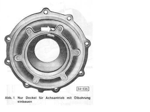

Problem ist bekannt, VW hatte eine Lösung zu ZF Sperre gefunden. Es gibt Getriebedeckel mit einer Ölbohrung, um die Gleitsteine besser zu schmieren.

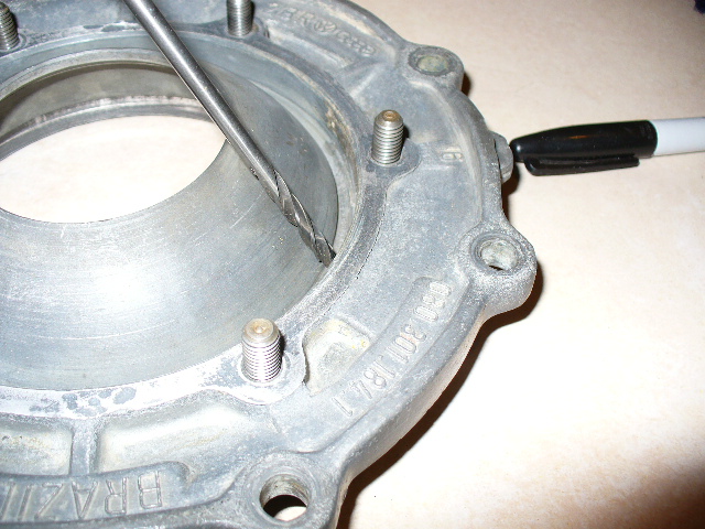

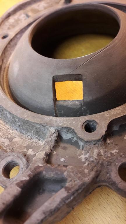

So einen Deckel wird man wohl kaum finden, da wie von Dir beschrieben nur in Getrieben mit Sperre verbaut.
Aber es lassen sich auch die Seriendeckel mit etwas Geschick auf diese Weise nacharbeiten.
Wichtig ist aber auch die Gegenseite - da ist es ja ein Fenster und nicht nur eine Bohrung.

Ich verwende auch die gleitsteine mit nut und modifizierte seitendeckel. Funzt!
Sehr interessant mit dem Fenster Jürgen!
Ich hab bei mir oben ein loch und auf der Fläche nur ein langloch in den Deckeln, zusätzlich beschneide ich einen flügel des kunststoffschutztes zw achsrohr und kalotte. Diesen mit ein paar Punkten silikon fixieren, dann läuft das öl schön ins langloch rein.
Ölstand muss natürlich passen
Grüße Felix
https://klaus-motoren.com/2017/03/30/notlaufprogramm/
Grüße Felix

Von Rolf Klaus perfekt beschrieben, welche Massnahmen sinnvoll sind.
Die genuteten Gleitsteine gibt es so bei VW Classic Parts.

Moin!ousie hat geschrieben:Das heißt ich müsste jetzt mein Rancho zerlegen um die Bohrung zu setzen wenn es die nicht schon haben sollte?
Die von Jürgen und Felix genannten Maßnahmen sind sicherlich hilfreich, aber zwingend notwendig sind sie mit einem herkömmlichen Diff oder Superdiff sicher nicht. Sowohl Felix als meines Wissens auch Jürgen haben eine Quaife Sperre verbaut, die wesentlich mehr Bauraum einnimmt als ein Normales Diff, so dass diese Maßnahmen notwendig sind. Dein Getriebe würde ich deswegen nicht nochmal auseinanderreißen.
Stelle sicher, dass genug vom korrekten Hypoidöl eingefüllt ist und die defekten Antriebswellen und Gleitsteine ausgetauscht werden und dann sollte das problemlos funktionieren. So tief wie Deine Karre ist, wirst Du vermutlich auch nicht dauerhaft mit Vollgas auf der Autobahn unterwegs sein...
