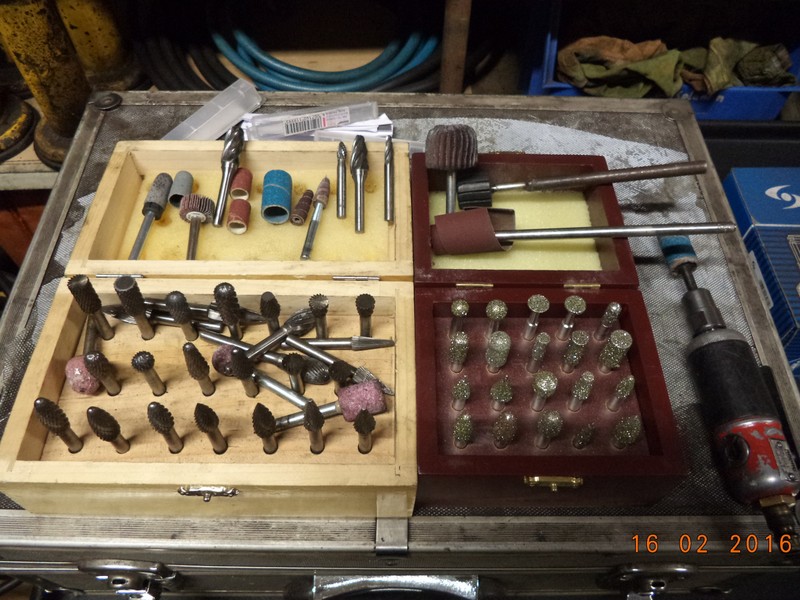

Hier mal ein Foto von meinem Werkzeug.
Da bin ich bisher immer gut mit ausgekommen, aber jetzt wo es in den Highend Bereich geht, wird die Luft dünner. Ich werde beim Finanzcontroller mal eine Anfrage starten :mrgreen:

Frag doch mal deinen Zahnarzt :x , vielleicht macht der die Bearbeitung auf Krankenkasse :lol:
Rainer
Verfasst: Mi 17. Feb 2016, 10:57
von nimmnenkeks
Das mit dem Zahnarzt ist gar kein schlechter Ansatz :-)
Etwas weiter beim Dentallaborbereich werden ja auch filigrane Arbeiten nötig.
Die Fräser aus dem Bereicht sind schön klein.
Mit den Gummipolierern (unterschiedlichster Ausführung) z.B. DeDeco (alternativ Schleifstifte von Flume in Essen) bekommt man sehr schön die Konturen um die Ventilführungen hin. Es kommt bei den Dingern auf die Mischungen an (gibt da etliche Varianten)
Mit dem Konturstein kann man die Gummipolierer "in gewünschte Form der Spitze" bringen und in die kleinste Ecke gehen.
Verfasst: Mi 17. Feb 2016, 11:27
Der Tipp mit dem Zahnarzt ist nicht schlecht :handgestures-thumbupright: Der ist so ein Technikfreak (Computer, Lautsprecher etc.) da würde ich bestimmt offene Türen einrennen, aber ich möchte doch die Kirche im Dorf lassen. Aber Flume in Essen werde ich mal checken. Danke!

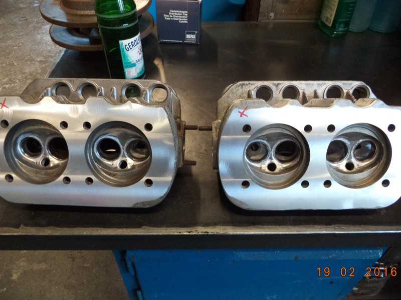

Verfasst: So 21. Feb 2016, 11:52
Zur Zeit wenig Zeit :confusion-waiting: Aber es geht trotzdem im Kriechgang weiter.
Die Köpfe sind schon einmal geplant worden, damit ich Platz für das Tiefersetzen habe.

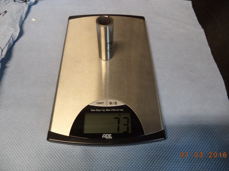

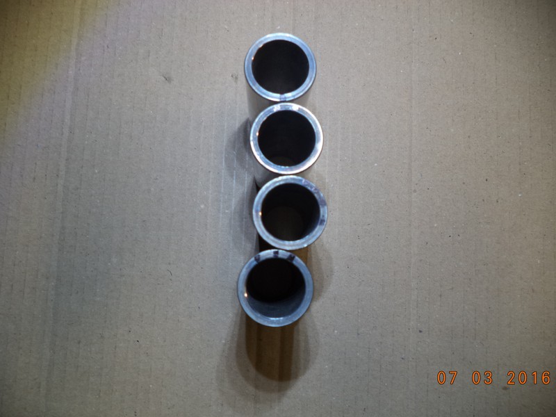

Es ist ein bißchen ruhig hier, weil keine Zeit da ist. Trotzdem geht es weiter. Ich habe jemanden gefunden, der Kolbenbolzen ausdreht. Also meine Kolbenbolzen. :obscene-drinkingcheers: Ich habe die fertigen Teile heute bekommen und noch keine Information, ob er es noch einmal machen würde :mrgreen: Die Lieferung erfolgte völlig normal, es wurde nichts durch das Fenster geworfen, oder sonstiges, was auf eventuelle Verstimmungen hindeutete. :lol:
Zum Einstieg erst einmal als Standard, nur den Innendurchmesser vergrössert. Aber schon ganz nett.

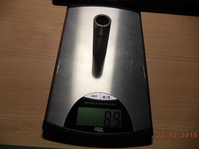

Zur Erinnerung noch einmal die Ausgangssituation.
Jetzt das Endergebnis.
In Zahlen:
:romance-admire:
