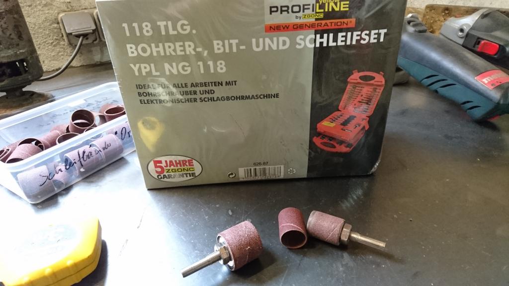

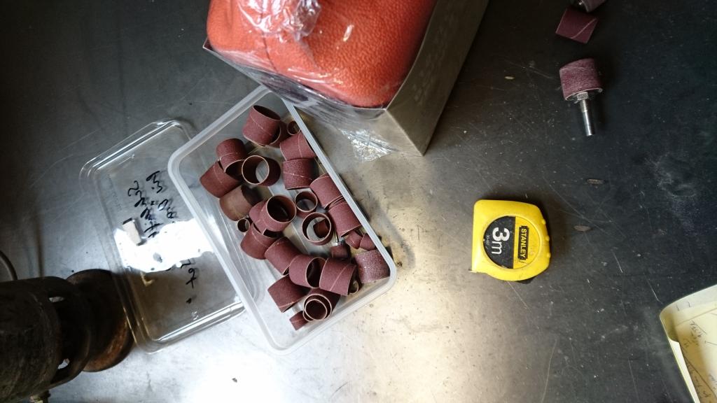

Zum Glätten habe ich noch 6mm Schleifen mit 20mm Bänder.

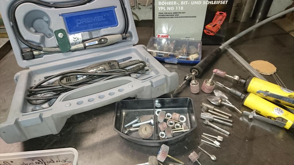

Hier mal ein Foto von meinem Werkzeug.
Da bin ich bisher immer gut mit ausgekommen, aber jetzt wo es in den Highend Bereich geht, wird die Luft dünner. Ich werde beim Finanzcontroller mal eine Anfrage starten

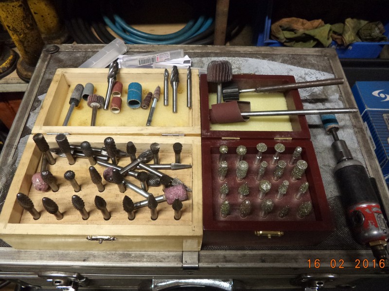

Habe mit meinem neuen Spielzeug ein Foto gemacht. Hoffe das Smartphone hat Erbarmen mit mir
PS: Die 6mm-Papier-Schleifer mit 20mm verwende ich hauptsächlich für die Kanäle von den Ventilsitzen weg (soweit es geht), Anfang der Ansaugkänale und Auslaßkanäle (nach der Arbeit mit den Fräsern). Betreibe die Flex-Welle mit einer Bohrmaschine mit ca. 2800 U/min., damit nehmen die schön gleichmäßig und relativ fein Material ab. (Desweiteren kostet ein 20-teiliger Bandsatz im Werkzeug-Discount nur ca. €2,50). Zum Schluß mit den Dremel-Fächerscheiben Endbearbeitung.
- DSC_0004.JPG (96.33 KiB) 9033 mal betrachtet
Wie gesagt, ich werde aufrüsten (müssen)

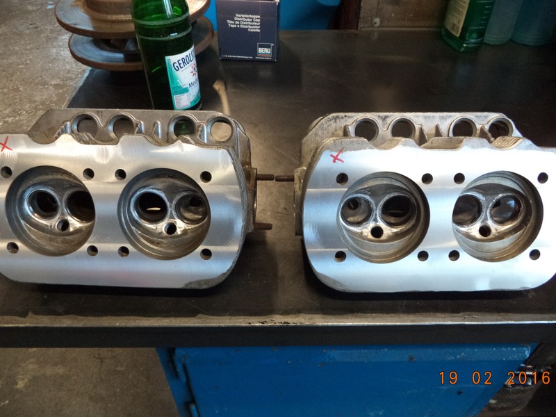

Die Köpfe sind schon einmal geplant worden, damit ich Platz für das Tiefersetzen habe.

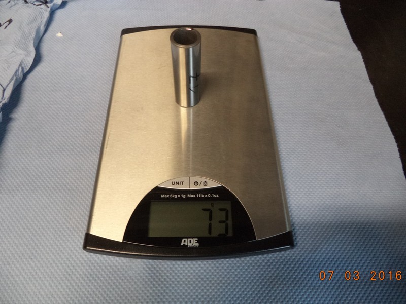

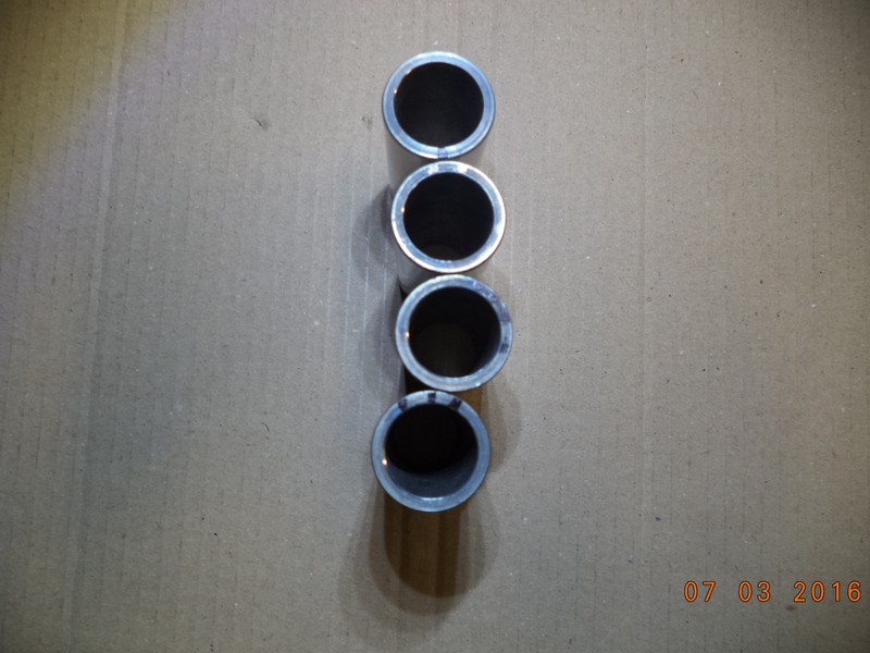

Es ist ein bißchen ruhig hier, weil keine Zeit da ist. Trotzdem geht es weiter. Ich habe jemanden gefunden, der Kolbenbolzen ausdreht. Also meine Kolbenbolzen.
Ich habe die fertigen Teile heute bekommen und noch keine Information, ob er es noch einmal machen würde
Die Lieferung erfolgte völlig normal, es wurde nichts durch das Fenster geworfen, oder sonstiges, was auf eventuelle Verstimmungen hindeutete.
Zum Einstieg erst einmal als Standard, nur den Innendurchmesser vergrössert. Aber schon ganz nett.
