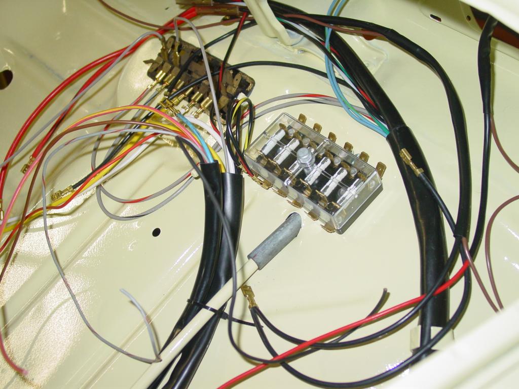

Elektrik: Anschluß Anlasssperrschalter und Schalter für Rückfahrscheinwerfer

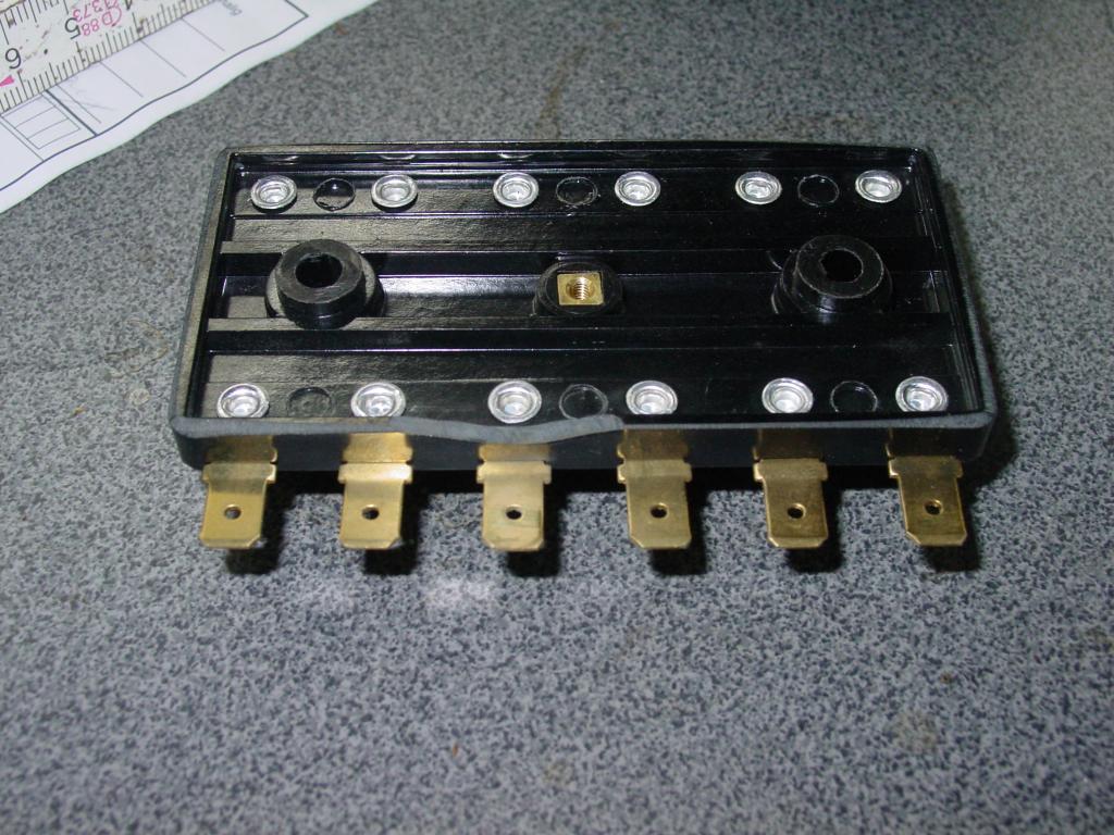

Zusatzsicherungen

Top Arbeit - wie immer :handgestures-thumbupright:
gefällt mir.
Ist das ein neuer Kabelbaum? Oder Kabel gereinigt und Schuhe neu gemacht?
Gruß Lars
Re: 66er Cabriooohohohoh
Verfasst: Mo 3. Feb 2020, 21:19
von VeeDee
Ist ein komplett neuer Kabelbaum, genauer gesagt eigentlich zwei.
Einmal das Teil für die Serienfunktionen von WolfsbürgWest, absolut top, und für alles Abweichende Eigenfertigung.
Der alte taugte nicht mal mehr als Anschauungsmaterial :lol:
