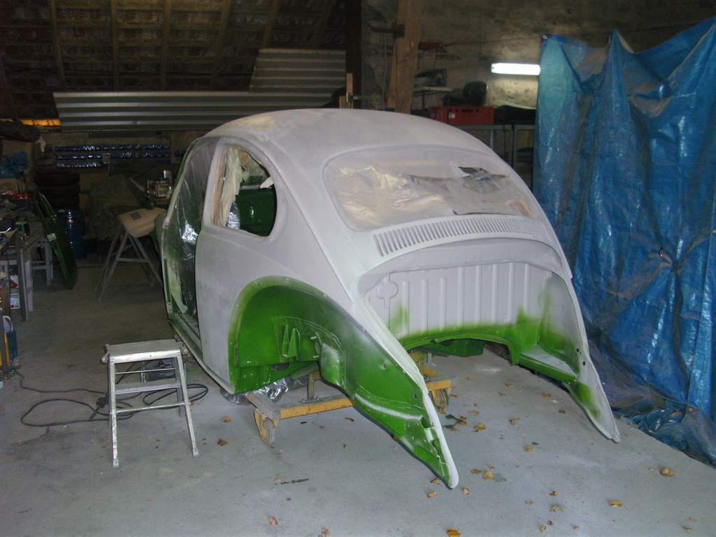

Es geht nicht wirklich voran, habe heute mal wieder ein bisschen geschliffen.
hier mal ein paar Fotos:
Kopfraumhaube fertig
Tür wieder an geschliffen
Nummernschildbeleuchtung
Dach gespachtelt
Hier die Sitze die in den 02 kommen
Dach gespachtelt

Re: 1302 mein neues Projekt
Mal ne doofe frage.
Warum lackierst du nicht alles auf einmal?
Ja warum lackiere ich das Ding nicht auf einmal ?? Das weiß ich selber nicht so genau!
Gestern ein wenig an den Vergasern geschraubt
Gewinde repariert mit Heliciol
neu Schrauben besorgt
Dann noch mal ein bisschen am Kotflügel rum geschliffen.
Kotflügel müssen beide nochmal Lackiert werden, da ich an einigen stellen durchgeschliffen haben.
Heute geht es weiter, Kotflügel lackieren
Hallo Zusammen,
ich wollte zur Abwechslung mal wieder was von meinem 02 Projekt berichten.
Diese Woche war ein Arbeitskollege bei mir in der Werkstatt, er hat sich die ganze Sache mal angeschaut. Er ist der Meinung das die Farbe für eine Autolackierung nicht geeignet ist. Dazu muss ich sagen das es eine Maschinenfarbe ist, mit der eigentlich Getriebe Lackiert wurden. Sie ist unempfindliche gegen Stöße, allerdings kann man mit einem Fingernagel Kratzer rein machen die dann auch recht tief sind.
Die Farbe bleibt halt immer ein wenig weicher als Autolack.
Da es sich um eine RAL Farbe handelt, sollte es nicht zu einem Problem führen, diese als Fahrzeugfarbe zu ordern.
Zu dem ist die kalte Jahreszeit nicht mehr besonders gut geeignet um zu lackieren. Meine Halle lässt sich leider auch nicht heißen.
Die Finale Lackierung erfolgt jetzt im nächstem Jahr. Mit richtigem Autolack.
In den nächsten Wochen werde ich jetzt meine Halle ein wenig Winterfester machen und eine Zwischendecke aus Silo Plane einziehen und dann muss ich auch noch den Motor bauen.
