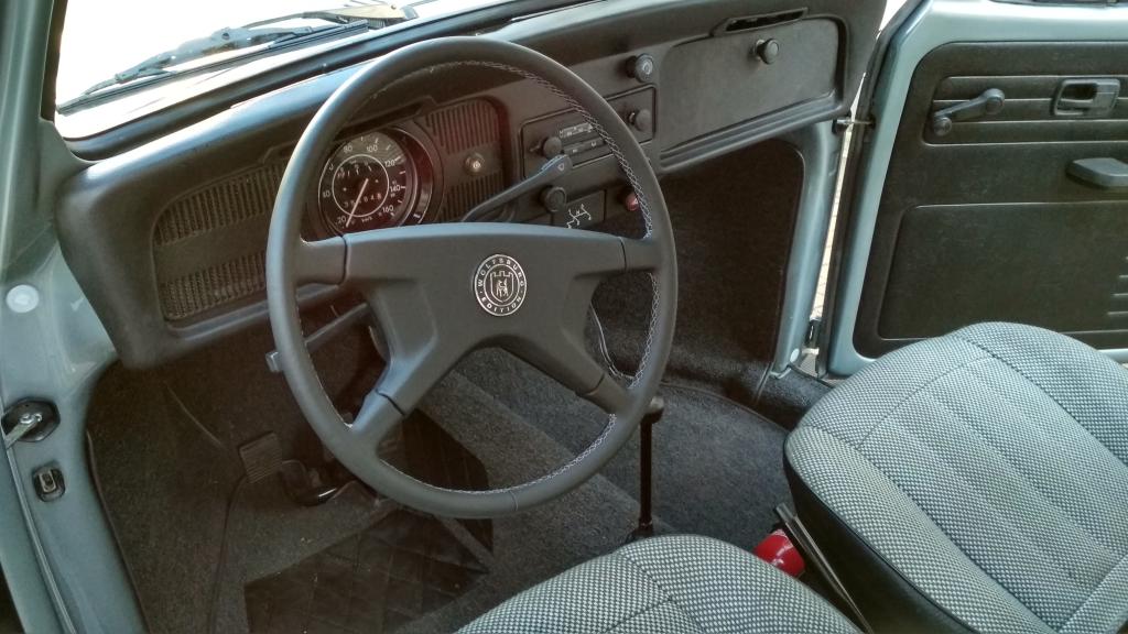

Das zweitbeste an der Karre ist das Lenkrad :handgestures-thumbupright:
Verfasst: Fr 6. Apr 2018, 22:53
von marcel_002
Danke! Und das Beste wird hoffentlich bald der Motor. :mrgreen:

wo hast Du den das schicke Lenkrad her ? :up:

Lenkrad habe ich hier machen lassen. https://www.lenkrad-beziehen.de/oldtime ... -2477.html
Die haben das sehr schön verarbeitet. Ich habe die Prallplatte vorher mittig ausgefräst, damit das Emblem etwas vertieft sitzt.
