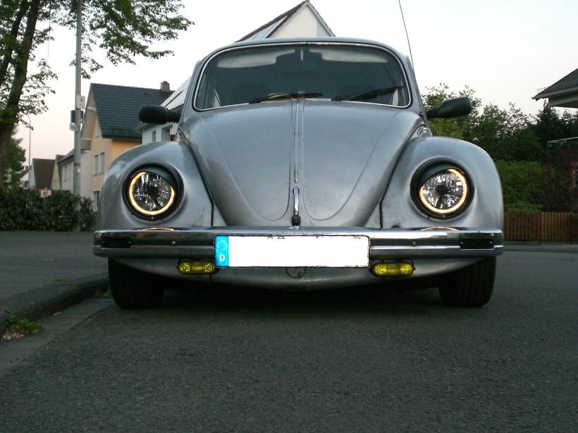

Schöner Wagen, mein Erster Käfer war auch ein Eisblauer :up:
Und lass Die Schirme dran, muß ja nicht jeder mitm Haufen mitschwimmen :mrgreen:
marcel_002 hat geschrieben:Wo ist der Beitrag mit, Zitat: "das kostet locker 10 Kmh Endgeschwindigkeit" hin. Damit hätte ich sie überzeugen können. :laughing-rofl:
Wollte dir deine Freude nicht verderben, hab die "10 km/h" gelöscht.. Wird aber schon hinkommen, vom Lufwiderstand her :lol:
Kann mir schon vorstellen, wie das so läuft..."süss, usw..." Fehlen dann nur noch Dachträger, Weisswandringe u.ä. und schon ist der schöne Eisblaue "verstümmelt" :mrgreen:
Aber im Ernst, abgesehen von der Geschmacksache, ich find die Dinger, wie hier schon von anderen angemerkt, wirklich saugefährlich für Fussgänger, Radfahrer, usw. im Falle eines Zusammenstosses. ;)
:character-oldtimer:
PS: Da lob ich Mylady, ihr Kübelwagen ist äusserlich unverbastelt, lediglich hinten mit Gasdruckdämpfer etwas "angehoben", damit er gerade steht . Aber dafür massig PS, schön getarnt...(da lass ich mich nicht lumpen).

Keine Sorge, Weißwandringe und sonstige Anbauten werden nicht folgen. Evtl. kommt der irgendwann vorne etwas tiefer und dann war es das auch schon. Die Schirmchen sind schon so gut wie runter. Das war uns aber auch schon kurz nach dem Anbau klar.

marcel_002 hat geschrieben:Keine Sorge, Weißwandringe und sonstige Anbauten werden nicht folgen. Evtl. kommt der irgendwann vorne etwas tiefer und dann war es das auch schon. Die Schirmchen sind schon so gut wie runter. Das war mir aber auch schon beim Anbau klar.
:text-bravo: :text-bravo: :text-bravo:
Vorne dezent tiefer, damit er schön dasteht, das ist es. :like:
PS: CSP Endtopf ist auch schön.
PPS: Wenn ich deinen (euren) Eisblauen so dastehen sehe, tuts mir um unseren schon etwas Leid... :(

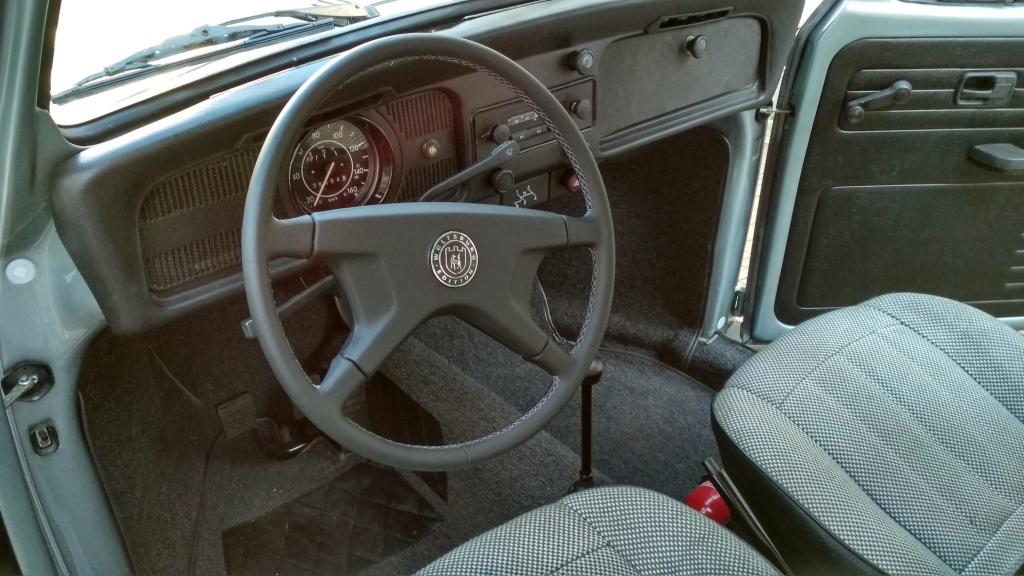

wo hast Du den das schicke Lenkrad her ? :up:

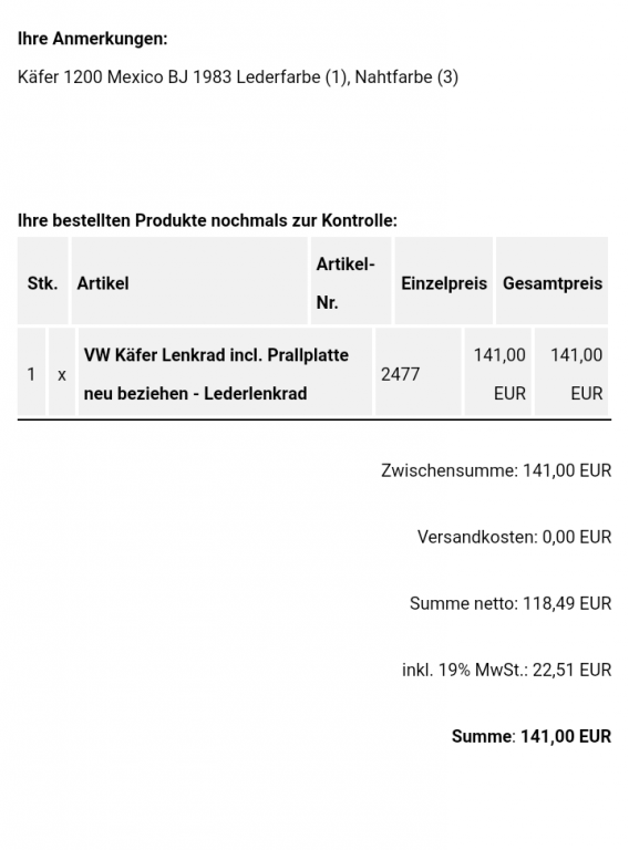

Lenkrad habe ich hier machen lassen. https://www.lenkrad-beziehen.de/oldtime ... -2477.html
Die haben das sehr schön verarbeitet. Ich habe die Prallplatte vorher mittig ausgefräst, damit das Emblem etwas vertieft sitzt.
