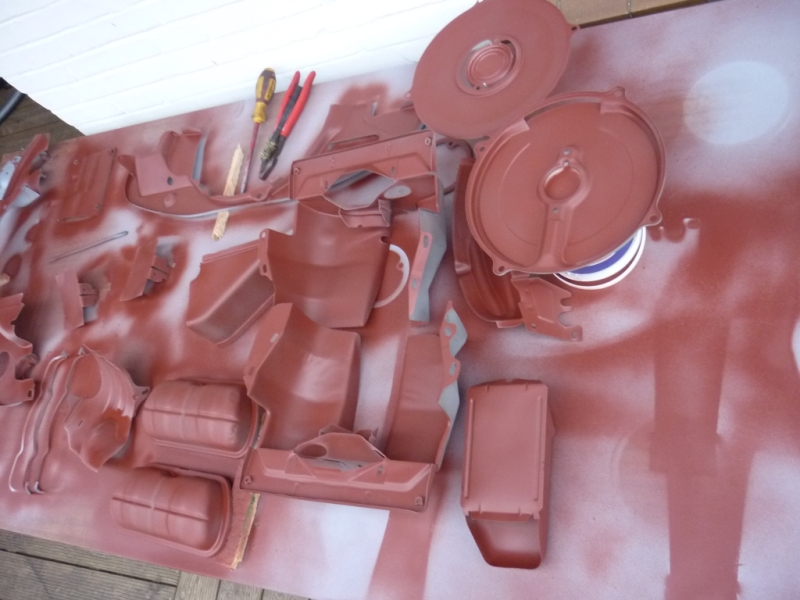

Mühsam ernährt sich das Eichhörnchen...
Die komplette Verbelchung ist mittlerweile gestrahlt (1000Dank an Paul!) und grundiert, die restlichen Fehlteile wie Zündleitungen und neuer Dichtsatz besorgt.
:herbie: freut sich schon
