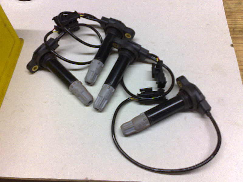

Das sieht ja auch lecker aus :) vor allem haben es mir Deine Zündspulen angetan... Bezüglich der ECU bin ich noch ein wenig unentschlossen. Da werd ich mir erst ein paar Tips vom Suzi-Schrauber meiens Vertrauens holen. Die obere Klappenreihe wird bei der GSX mit nem Stellmotor angefahren. Jeder Port hat zwei Einspritzdüsen... Das wollte ich gern alles so benutzen...
Die MS würd Sinn für mich machen. Je nach dem wie weit ich da ausbauen oder noch irgendwas ansteuern muss wollte ich mir da was brauchbares raussuchen. Wenn sie die Zündtreiber auch noch on board hat um so besser...
Ich möcht jeglich überflüssiges Geraffel gar nicht erst wieder verbauen und bei den Dingen di eich nicht mehr brauch stehen Gasgestänge und Zündverteiler ganz oben auf der Liste :mrgreen: Und wenn ich mir anschau was Ducati da grad mit der Panigale auf den Markt schiebt bin ich sowieso unwürdig... ^^

Die Zündspulen sind von Porsche und passen auch in den Motorraum ;-) Verbauen du ich die Porsche aber jetzt doch nicht, da ich Ducati Spulen bekommen hab. Die sind etwas kürzer von der Befestigung zur Kerze und der Kopf ist flacher. Nen eigenen Threat mach ich schon noch auf Lars, wird aber definitiv kein 1200 ;-)

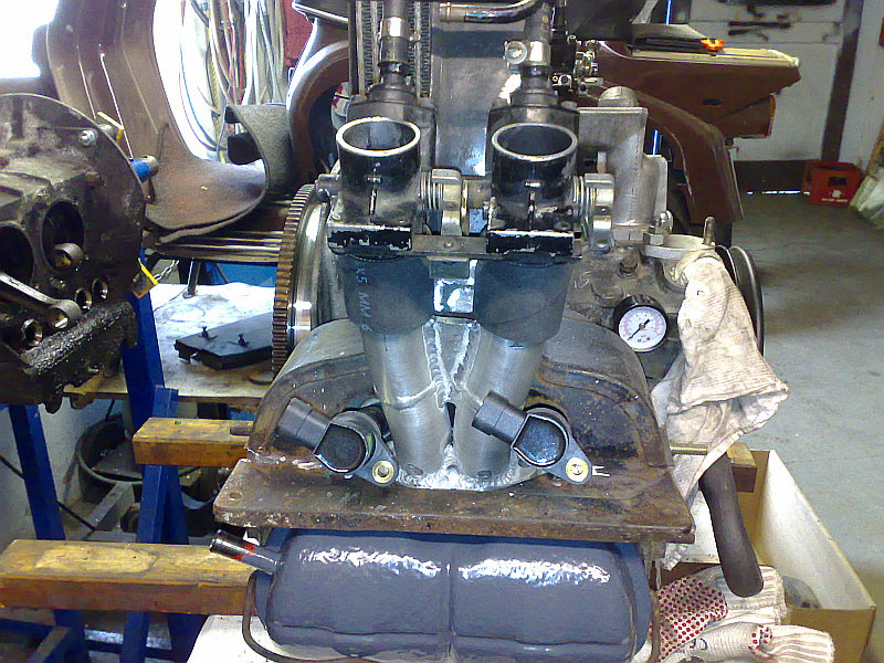

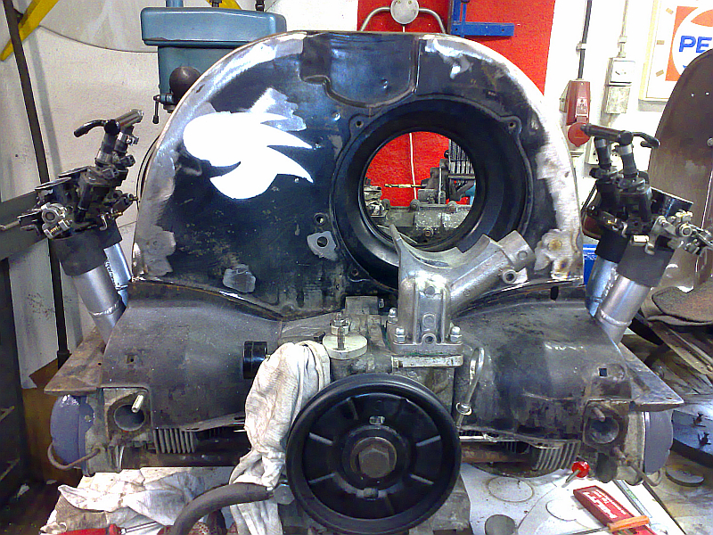

langsam und schleppend gehts aber immerhin voran... ich hab die Klappenanlage geteilt, die Saugrohre gekürzt und bin mal gespannt ob sich meine Idee mit der Ansteuerung der zweiten Kalppe realisieren läßt...

von bug@wob
Hauptsache man schmeißt nen paar Bugfans-Aufkleber auf den Tisch und macht dann Fotos :crying-pink:
Sieht gut aus, soweit ich das beurteilen kann. Bin gespannt.
