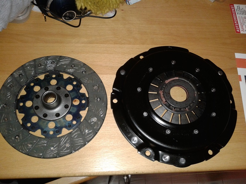

die woche sind wieder zwei puzzleteile gekommen. stage 1 und daikin scheibe

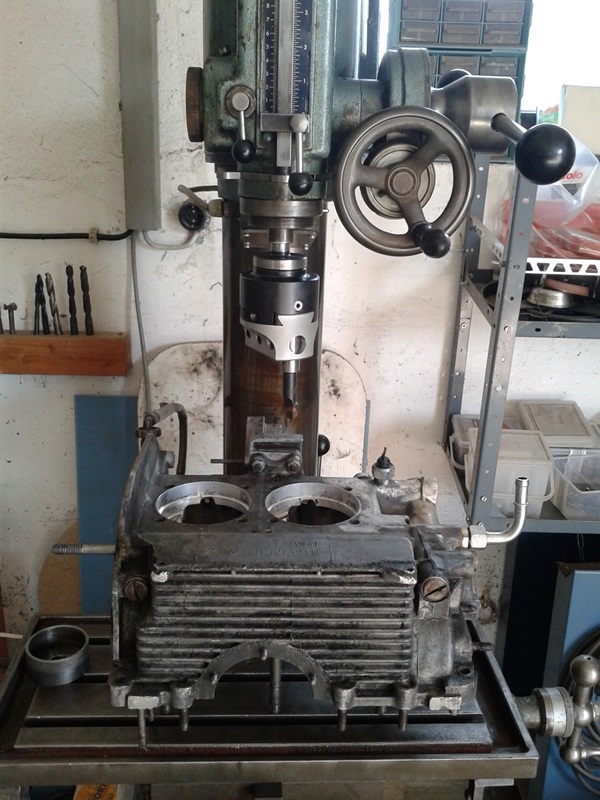

Verfasst: So 23. Mär 2014, 18:40
von Stevo_L
geht sich aus, da is genug platz ;)
leider hab ich wenig zeit gehabt und bin wiedermal zu nix gekommen... :roll:
20140322_115944 - Kopie.jpg (177.82 KiB) 7796 mal betrachtet
Re: 34PCI - was geht? --> 2276ccm, 48Dells
Verfasst: So 23. Mär 2014, 18:45
Wie hast du das gespannt?
Verfasst: So 23. Mär 2014, 19:00
von Stevo_L
noch gar ned, habs nur mal hingelegt und geschaut ob sichs von der höhe her ausgeht.
Verfasst: So 23. Mär 2014, 20:22
von yoko
Stevo_L hat geschrieben:noch gar ned, habs nur mal hingelegt und geschaut ob sichs von der höhe her ausgeht.
Hallo!
Mein Sohn hat in einem Stahlbaubetrieb gelernt, der meinte wenns von der Höhe ausgeht haben die "sperrige" Bauteile auch mal unterlegt zum Bearbeiten (Fräsen). Die nehmen aber STAHLPLATTEN, die du dir eventuell aus einem Betrieb ausleihen könntest (ich habe mir mal so eine grössere Platte vom Schrotthändler für meine Werkbank gekauft, dort gabs auch kleinere Stücke, vielleicht eine Möglichkeit?). Deine Idee mit den Formrohren und die planen wäre ihm nicht massiv genug und zu ungenau.
MfG yoko
Verfasst: Mo 24. Mär 2014, 07:29
von Stevo_L
meinst du?
ich hab im youtube gesehn, dass die eine konsole aus 5cm dicken stahlplatten gebaut haben.
ist das für die alu bearbeitung ned ein bissl zu übertrieben?
hätt mir das so vorgestellt:
einfach zwei rechtecke die miteinander verbunden sind. oben kann ich das gehäuse drauflegen und mit den Zugankern vom ersten und dritten lager anschrauben. unten hab ich zwei löcher wo das ganze am tisch angeschraubt wird.
zusätzlich die obere und untere strebe vom rechteck planen, dass das gehäuse gerade aufliegt.
