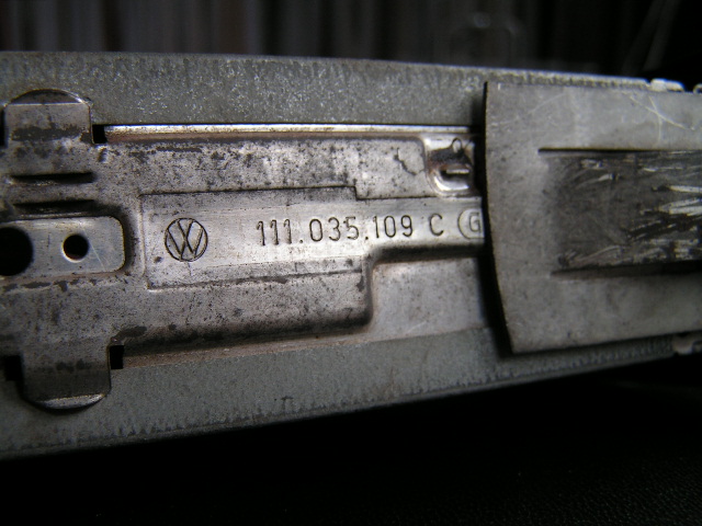

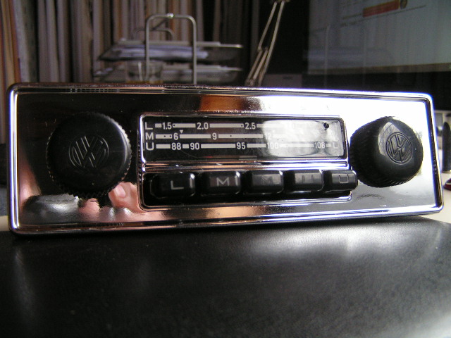

So , die Ruhephase geht langsam zu Ende . Werd demnächst mal einen Termin zum Sandstrahlen machen .
Heute kam das Radio , was ich schon lange gesucht hatte . Hab es in der Bucht ersteigert und sieht umwerfend aus . Voll funktionsfähig .
:romance-admire:
Re: 1300´er Restauration
Verfasst: Sa 1. Mär 2014, 13:07
von check0r0
Optisähnchen das Ding, ich habe vor einiger Zeit auch noch ein altes Blaupunkt Lübeck geschossen und freue mich seitdem über satten Mono-Sound :music-rockout: :music-rockout: :music-rockout: :music-rockout: :music-rockout:

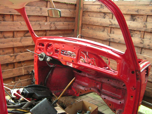

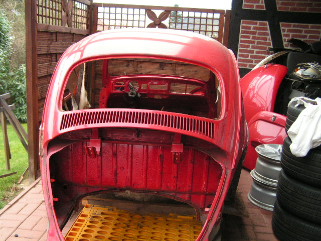

So . Häuschen ist soweit gestrippt . Es muß noch die Lenksäule und der Kabelbaum vorn rausgezogen sowie der Himmel oben ausgehängt werden . Nochmal reichlich Fotos davon machen und beschriften. Dann kann es ans Strahlen gehen .

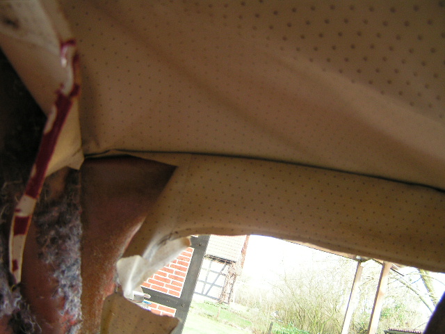

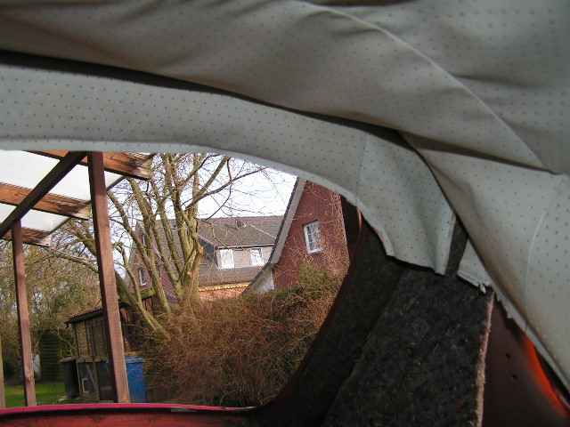

Neues Problem : wie geht der Himmel am hinteren Ende raus ? Habe die oberen Spriegel alle raus . Hinten ist er in die Blechfalz eingelegt . Da bekomme ich ihn nicht ab . Wer weiß Rat ?
Sven

Hallo Sven,
da müsste eine Krallenleiste sein, ähnlich wie an der B-Säule. Der Himmel hat da einen angenähten Pappstreifen. Vorsichtig nach unten biegen und dann den Himmel rausnehmen.

von heckmotortreter
hier ist noch ein Bild:

So , danke für die Hilfe . Der Himmel ist raus . Der war hinten über der Heckscheibe tatsächlich mit einem Pappkeder eingeklemmt . Hab uíhn mit einem Spachtel ausheben können .
Um die Kante ging es
