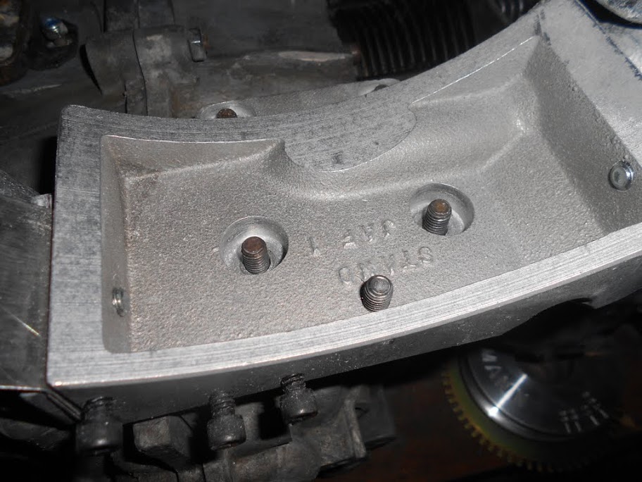

So Jungs..raus mit der Sprache.Welche Düsen passen da rein???
Dann hat der Lukas mal die Saugrohre an die Drosselklappenteile angepasst...das Finish mache ich ;-)
Pulley von Berg...
Lichtmaschine Berg...Sieht alles dem MSS Gebläse verdammt ähnlich;-)...allerdings ist die MSS Lichtmaschie besser integriert als diese hier...
Dafür hat diese aber nen Serpentinekit:-D
Ne Fixierung gegen verdrehen...
Die Schraube in der Mitte ist genau aus dem Grund dafür da..Ich liebe diese Detail weil mein BAS Gebläserad aufm Turbo gern mal wandert bei über 7000Umin...

Primerracer
Beiträge: 375
Re: Der 1200er Levinski Motor
Beitrag von Primerracer »
geiles Netz :like:
Beiträge: 16906
Woran unterscheiden sich geile von nicht geilen Netzen???
Primerracer
Beiträge: 375
Poloeins hat geschrieben:Woran unterscheiden sich geile von nicht geilen Netzen???
das nicht ganz so geile hat einfach nur glatte Durchgänge, dieses hat die feinen Innenrippen, womit sich die Fläche zur Wärmeabgabe dem Bild nach zu urteilen locker verdoppelt :handgestures-thumbupright:
