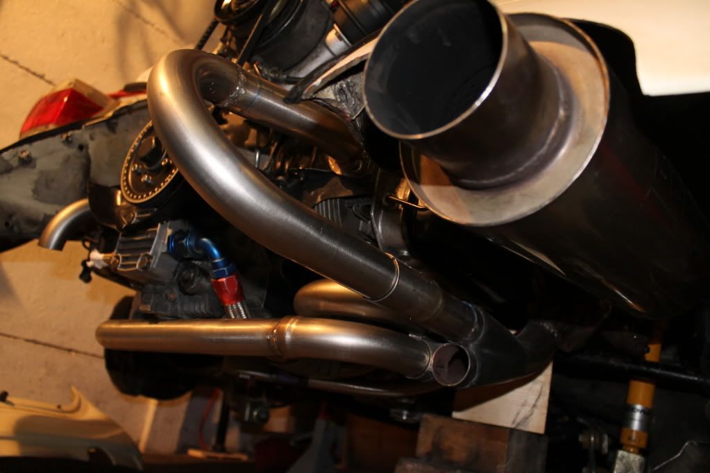

Also... bin ich in X-mas Urlaub am Turboposition und Auspuff schweissen beschäftigt gewesen, aber mann-o-mann, was für eine ganz grosse Arbeit ist das und welch eine Zeit steckt drin! Pfft!
Damit Lars gefragt hat wie dass werden soll, anbei die Photos meiner Garagestundenarbeit bis jetzt.
Die Rohre sind nicht gleicher Länge leider, aber das kann mit dieser Entwurf später noch gemacht werden. Jetzt war ich ehrlich gesagt ziemlich 'fertig' damit.
Die Rohre unter der Zylinder bekommen noch Isolierband oder 'heat-wrap' nachdem und auch die 4e Zylinderrohr muss noch angefertigt werden (CSP-Autrag ist schon gesendet werden fur die fehlende Rohrstücke), aber damit sie einer Idee haben wie das aussehen/rumlaufen wird.
Kein Geheimnisse hier

Re: 1200i Motor
RESPECT!!!!
Mein Krümmer hatte letztes Jahr 2 Mann und 3 Wochen gedauert!!!
MfG Lars
MfG Lars

Re: 1200i Motor
Gefällt mir sehr gut, hast du den lader also "beim" anlasser?

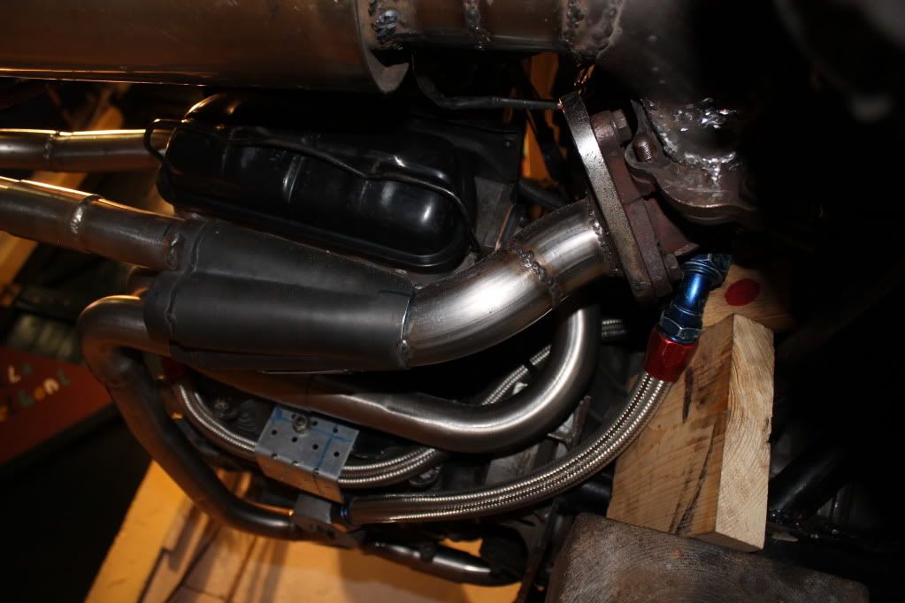

Re: 1200i Motor
Danke Jungs! Ich dachte es war nicht viel Arbeit aber wirklich alles wovon ich dachte, dass 'habe ich schon' und passt wie es ist, wie die Downpipe, musste an wirklich jede Stelle doch ein bischen angepasst werden (und ich wollte soviel wie möglich meine Rohren die ich schin hatte, benutzen, also mehr schweissnähten)...un dein bischen ändern ist genau so viel Arbeit als völlig ändern...
Habe noch schnell einen dazu geschnappt die das besser andeuten wird. Der Turbo hängt auch wie vor an das Innenschirm der Karosse mit Gummi dahinten. Turbo hangt also nicht am Auspuff und deswegen halten meine Schweissen auch (bis jetzt
Ja, wie genau wo er auch bei meiner Typ4 sitzt, deswegen auch ein bischen gerade diesen Platz.-=| Käferboy |=- hat geschrieben:Gefällt mir sehr gut, hast du den lader also "beim" anlasser?

Re: 1200i Motor
schöne arbeit Walter! der motor kann nut gut laufen

Re: 1200i Motor
Das sieht sehr gut aus Walter! Es scheint etwas schwieriger zu sein als beim Typ 4 oder? Wegen die Auslässe am Kopf?

Re: 1200i Motor
Ja genau, das war 4x schwieriger.
Im hintersicht habe ich gerade 35mm J-Rohre 'entdeckt' im CSP-katalog, weil ich dacht kleiner als 38mm haben die nicht
Positiv war aber das die par Rohre die ich noch brauchte gestern verschickt wurden bei CSP und heute schon angekommen sind!
