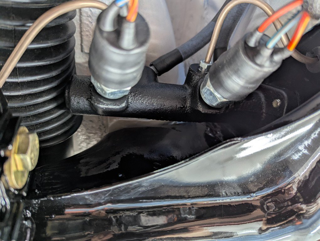

Zeit für ein update. Erstmal ist der neue Hauptbremszylinder aus dem Link weiter oben eingetrudelt. Ganz ehrlich: wenn man den Kerscher/CSP-HBZ zusammen mit der Adapterplatte zuvor in den Händen hatte, ist die Alternative irgendwie ernüchternd. Man kann für 50EUR sicher auch nicht mehr erwarten, aber schade ist dieser Rückschritt schon. Das Teil ist nackter Guss, daher gabs eine Lackierung in Expoy + Decklack. Dazu mussten die Zulaufschlauchnippel natürlich ausgebaut werden - zum Glück, denn es fand sich Schlonz darunter und etwas Gusssandartiges :roll:
So sieht das jetzt aus und es passt, das ist das Wichtigste:
PXL_20260404_101923354 (Mittel).jpg (268.51 KiB) 17842 mal betrachtet

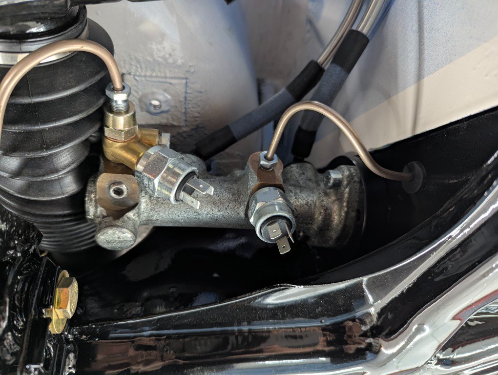

Nochmal zum Vergleich die vorherige Lösung:
PXL_20260320_173617851 (Mittel).jpg (252.47 KiB) 17842 mal betrachtet

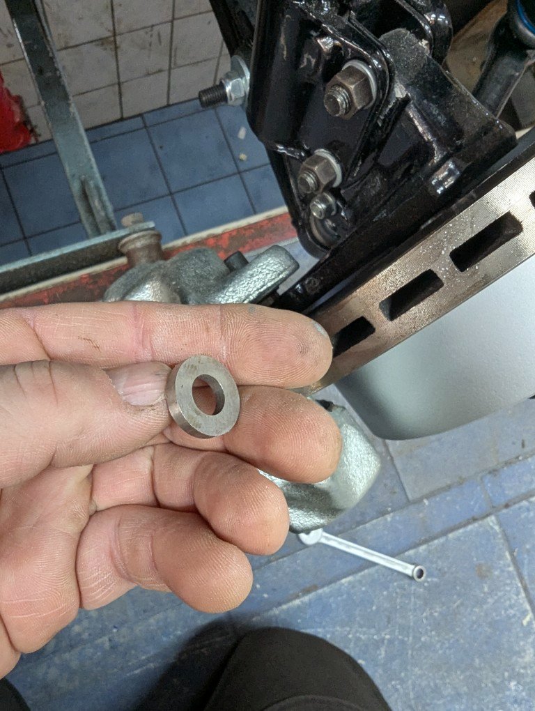

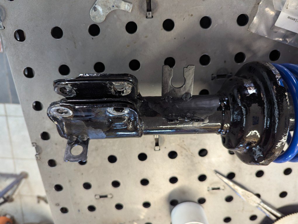

Dann hier noch nachgereicht ein Foto von der Distanzscheibe, die wir aus 1.4301 für die Bremssättel an der VA passend gedreht und flachgeschliffen haben:
PXL_20260322_095721895 (Mittel).jpg (244.82 KiB) 17842 mal betrachtet

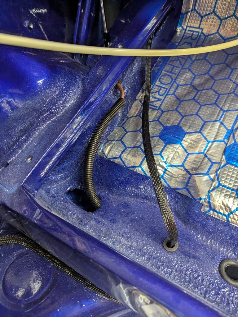

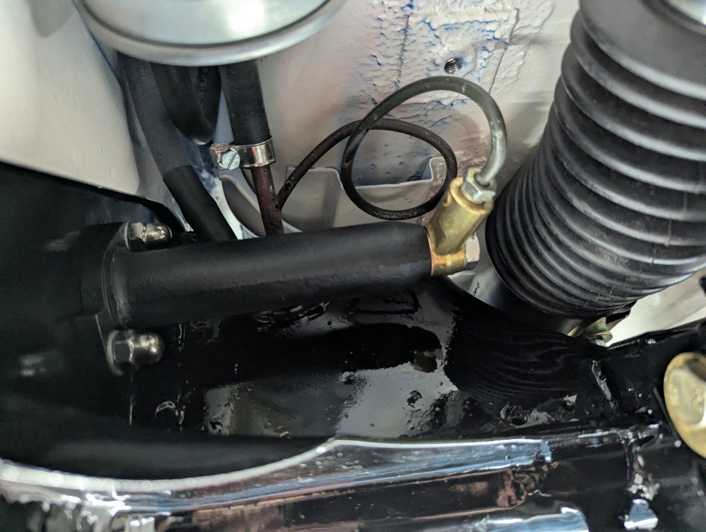

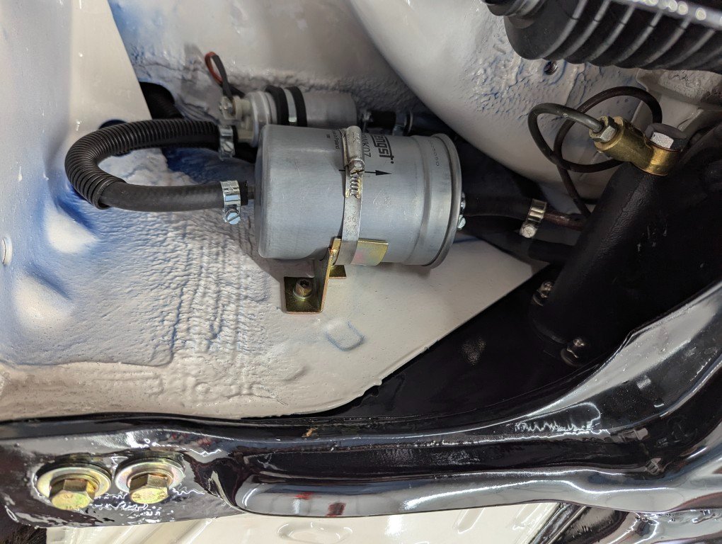

Dann haben wir noch den Tank verbaut und angeschlossen, vorher noch die Zuleitung für die Bremsflüssigkeit für die Kupplung verlegt...
PXL_20260328_142538021 (Mittel).jpg (374.23 KiB) 17842 mal betrachtet
und ein ordentliche Verschraubung verbaut:
PXL_20260404_101950198 (Mittel).jpg (244.32 KiB) 17842 mal betrachtet

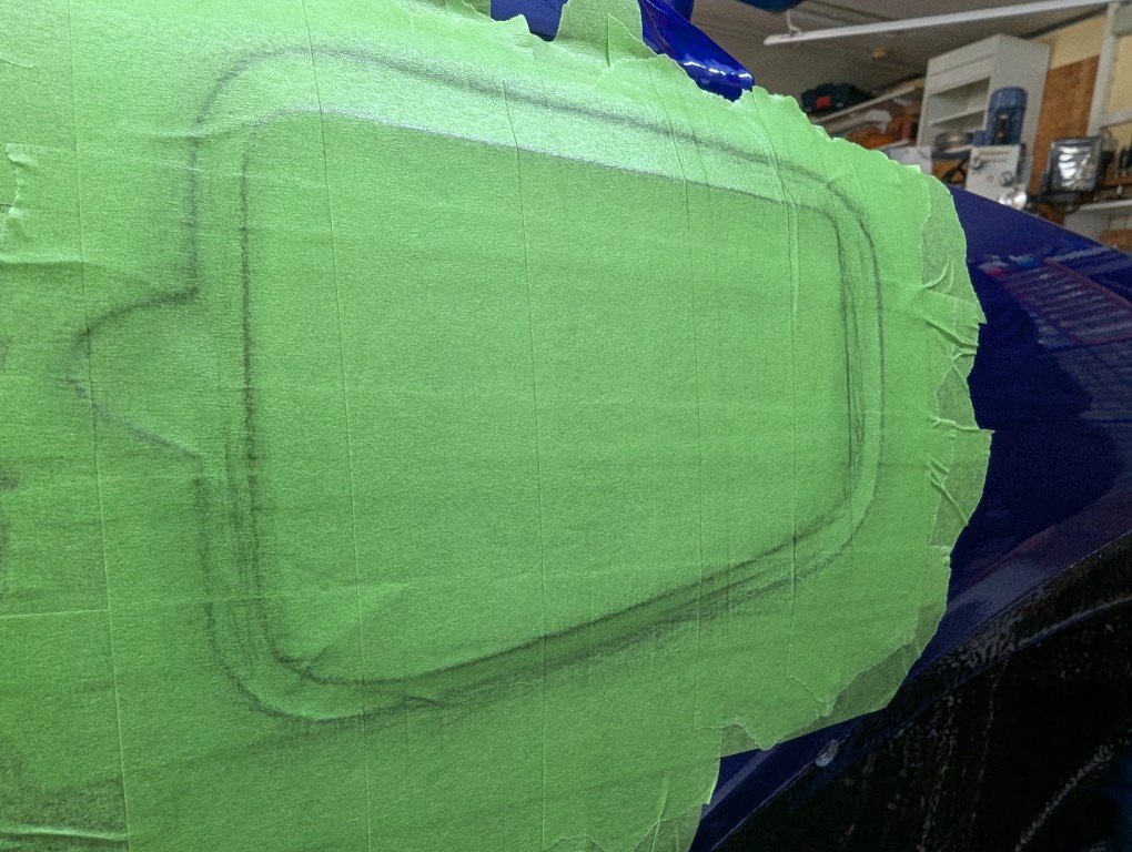

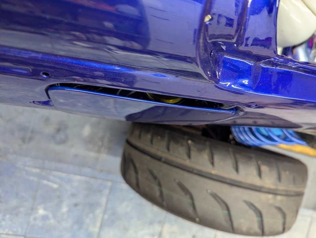

Dann haben wir die Türen verbaut und mit den Scheiben + Dichtungen weitergemacht. Leider fällt dann erst auf, dass hier noch ein Gummipröppel, da noch ein Plastenuppsi und noch woanders noch eine Dichtung fehlt - also bestellen und warten :roll:
In der Zwischenzeit kann man ja fix die Tankklappe montieren, GEHT JA SCHNELL!
Am A***h!!!! Was für ein Reinfall!!! Kurz war ich davor, das ganze Projekt in den Dorfteich zu schieben!!! Hab ich Oxe doch wirklich geglaubt, dass das Repro-Seitenteil einen passenden Ausschnitt für die originale UND LACKIERTE Tankklappe hätte. Seht euch das mal an:
PXL_20260405_153642446 (Mittel).jpg (218.93 KiB) 17842 mal betrachtet
PXL_20260405_153801846 (Mittel).jpg (206.96 KiB) 17842 mal betrachtet

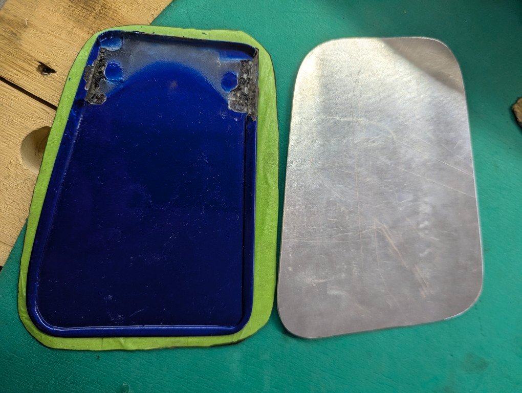

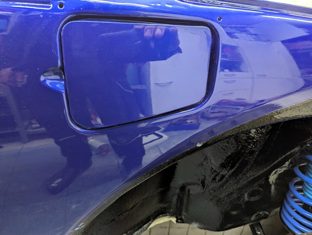

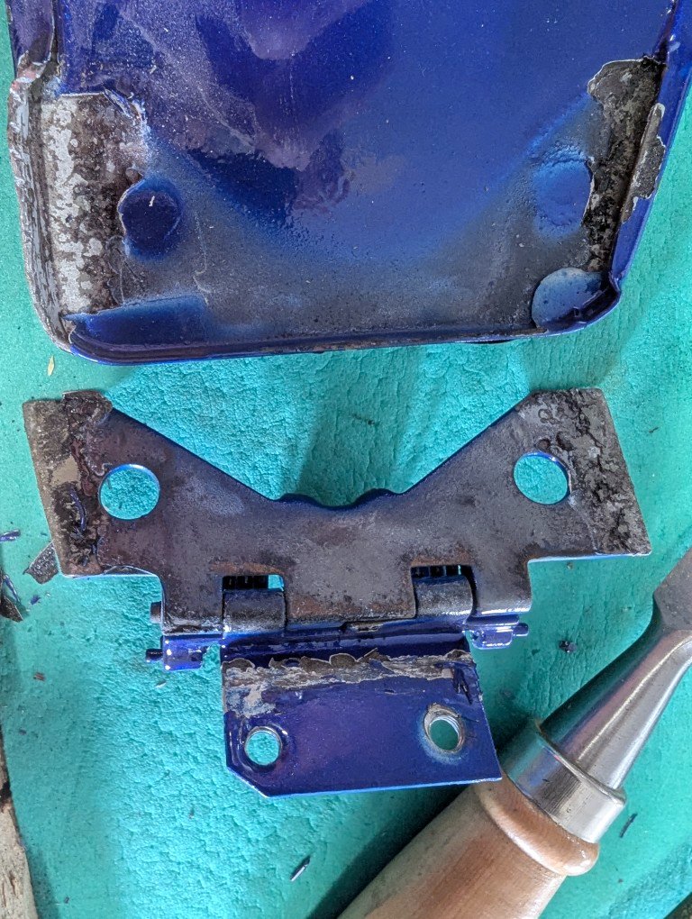

Wir haben das im Rohbau wirklich komplett vergessen!!! WAS FÜR EINE SC****E!!!!
Guter Rat ist nun teuer! Das Seitenteil anpassen kommt nicht in Frage. Also gibts ne neue, passende Tankklappe. Den Versatz nach außen hätte man ja noch durch Anpassen im Scharnierbereich beheben können, aber dass die Kontur des Ausschnitts so dermaßen daneben ist, hätte ich nicht erwartet. Da hätte bald die Zapfpistole durch den Spalt gepasst :angry-fire:
Hier kann man das Elend ganz gut sehen. Die Klappe ist schon ohne Scharnier mit Klebeband plan befestigt:
PXL_20260406_075832965 (Mittel).jpg (260.94 KiB) 17842 mal betrachtet
PXL_20260406_164642721 (Mittel).jpg (236.64 KiB) 17842 mal betrachtet
Rechts schon das neue Teil. Eine interessante Erkenntnis gabs dann noch: das Brunox Epoxy dringt wirklich bis tief in die Spalte ein, das beruhigt mich:
PXL_20260406_074948651 (Mittel).jpg (318.05 KiB) 17842 mal betrachtet
Also ich kann wirklich nur raten, bei Seitenteiltausch den Tankklappenausschnitt genau unter die Lupe zu nehmen und am besten das originale Blechstück zu übernehmen, sofern das noch zu retten ist!!!

Moin Leute,
jaja, Übertreibung macht anschaulich :lol: . Alles gut, natürlich geht es trotzdem weiter!!! Stevie hats geschrieben und die Meisten kennen das doch (hoffentlich) sicher auch, dass es auch mal emotional werden kann, wenn sich die Fehlschläge häufen.
@Stevie: das sieht aus meiner Sicht in Ordnung aus so (trotzdem kann ich deinen Frust gut verstehen), da hattest du dann ja noch Glück. Auf Fotos kommt der reale Eindruck ja meist nicht so gut rüber, aber in unserem Fall war "so lassen" wirklich keine Option, deshalb nähern wir uns:
PXL_20260412_163118508 (Mittel).jpg (245.87 KiB) 15925 mal betrachtet
Die Scharnierteile haben ihre obligatorische Sanddusche + EP-Beschichtung bekommen und dann kann das Ganze zeitnah verklebt, beigeschliffen und lackiert werden.

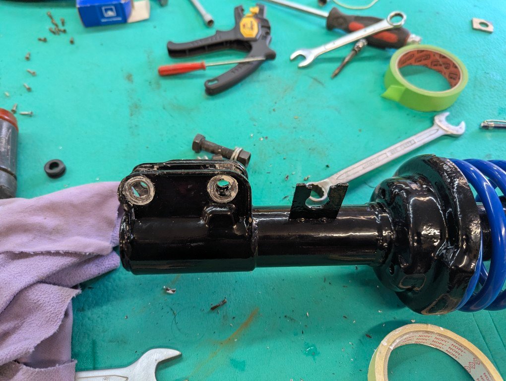

Abschließend ein Schwenk Richtung Fahrwerk, da ist nämlich die Heckstabilisatorersatzhalterung fertig geworden. Die Ausgangslage war ja, dass der Stabi erstens unnötig tief hängt und - zweitens - die Konsolen den Verbau von Ölkühlern verhindern:
PXL_20260207_115624066 (Mittel).jpg (227.82 KiB) 15919 mal betrachtet
Also ein bisschen Alu zerspant:

Links original, rechts Neuteil. Klar, das original ist natürlich etwas komprimiert, dennoch ist die Gesamtdicke gut 1mm geringer! Mist aber auch!!! Klar ist, dass das mehr an Material NICHT in den Rahmen passen kann und "überquillt".
Spannend wäre an der Stelle mal, ob ich bei der Bestellung/Lieferung wieder mal ins Klo gegriffen habe oder ob die Nachbauteile alle zu voluminös sind!?
Egal - da ist Abschmalzen angesagt! Nach verschiedenen Ideen mit Schneiden oder Schleifen haben wir uns für die Oberfräse entschieden und damit das Problem auch lösen können. Wichtig dürfte ein neu- und hochwertiger und vor allem knackescharfer Fräser sein. So sieht der Aufbau aus:
