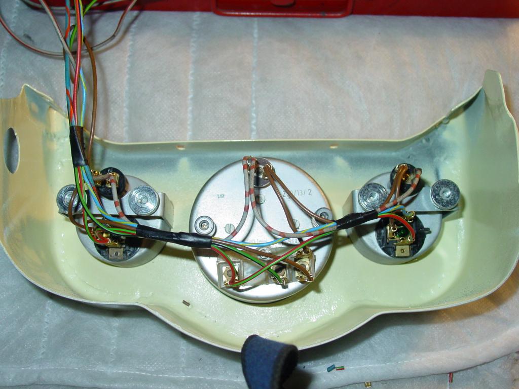

An einer eher unauffälligen Farbe kommen hochwertige Komponenten aber viel besser zur Geltung, siehe Beispiel.

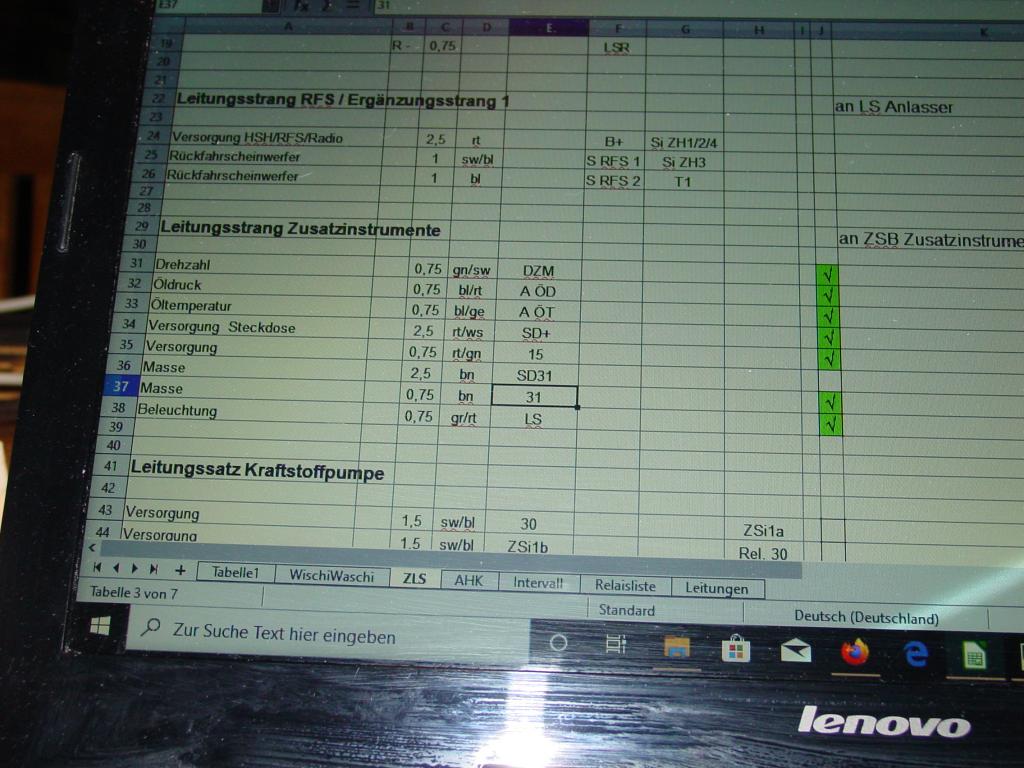

Und so die Doku...
