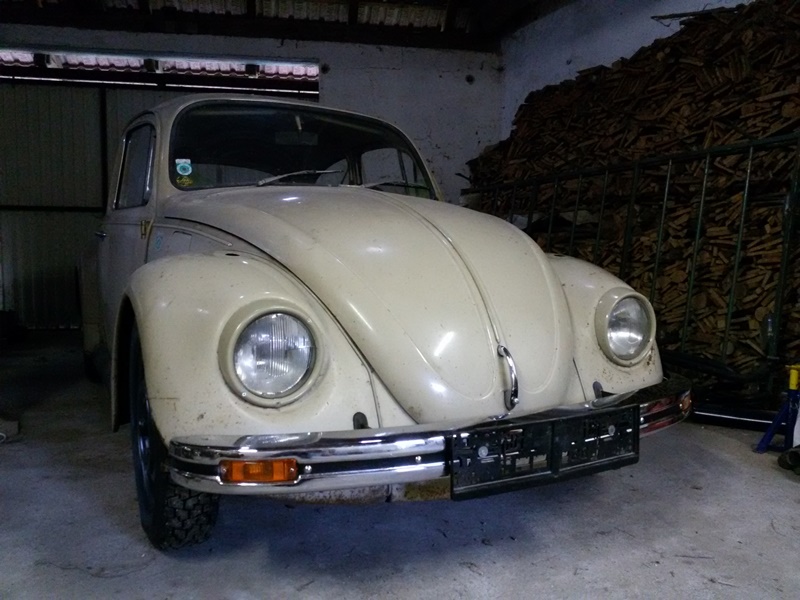

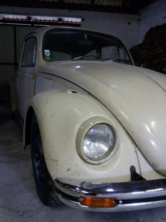

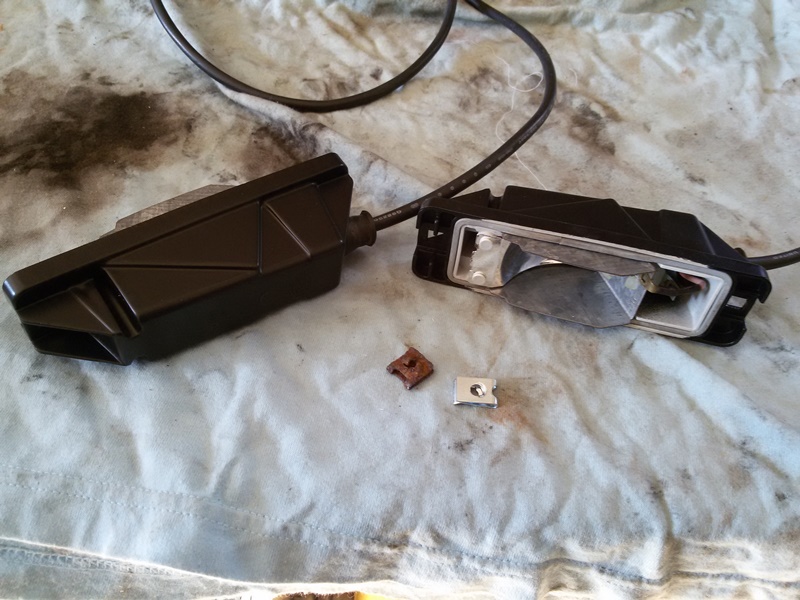

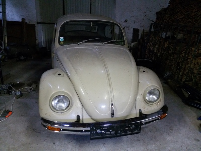

so, stoßstange is endlich drauf... :roll:
blinker aufgehübscht

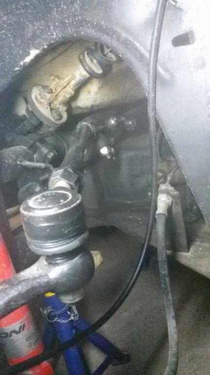

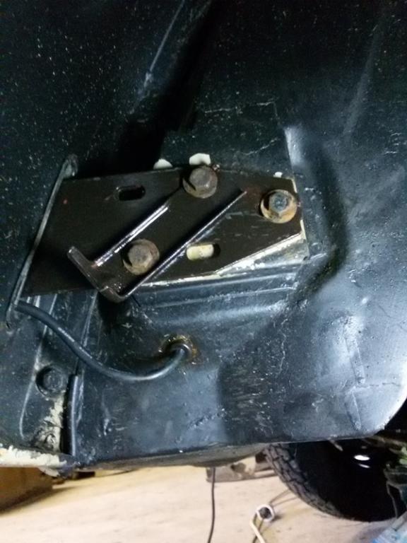

kabel gehn durch die reserveradwanne
IMG_4717 20160209_151454 - Kopie.jpg (59.25 KiB) 5475 mal betrachtet

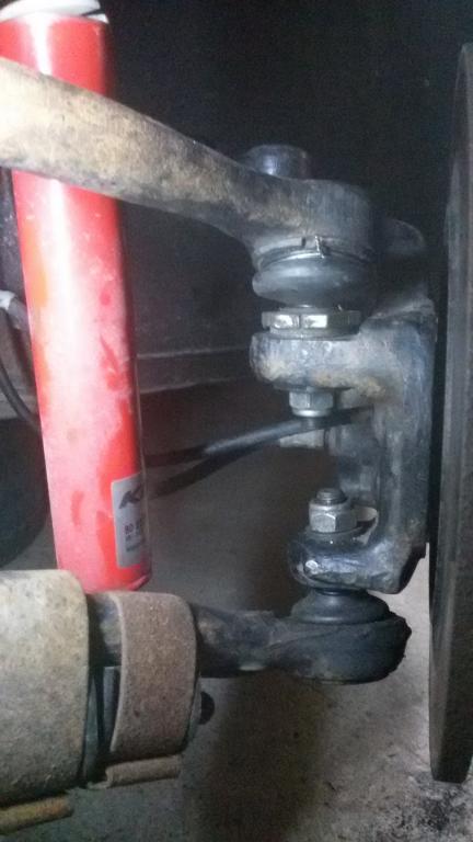

IMG_4717 20160209_160140 - Kopie.jpg (160.08 KiB) 5475 mal betrachtet
IMG_4717 20160209_160146 - Kopie.jpg (153.68 KiB) 5475 mal betrachtet

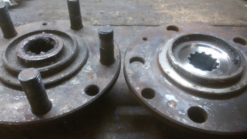

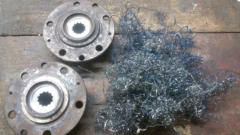

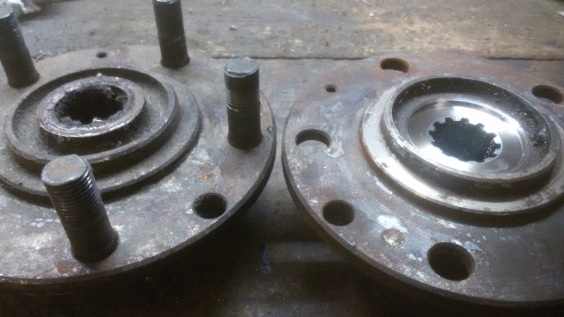

heut hab ichs mal geschafft die hinteren radnaben vorzubereiten.
hab vor ewigkeiten mal komplette 944er bremsen günstigst erstanden. sollen mal an den käfer.
um die spurverbreiterug durch die bremse hinten auszugleichen, werden kurze antriebswellen vor 66 verbaut.
aber die kürzeren antriebswellen haben auch eine kürzere verzahnung, also 12mm abgedreht und gut iss.
hat er geglaubt.. sind relativ hart, in 0.25mm schritten hab ich mich den 12mm genähert.
20170916_200427 - Kopie.jpg (214.25 KiB) 4704 mal betrachtet
